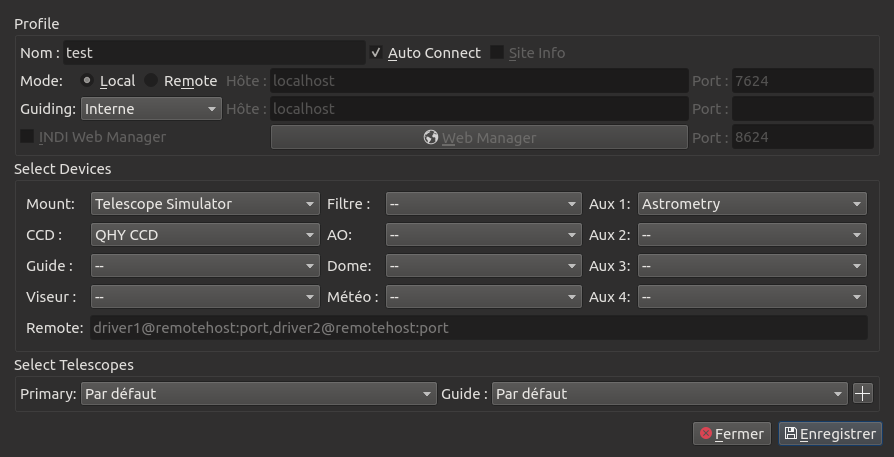

L'auxiliaire "astrometrie" tu as besoin de l'ajouter si tu veut utiliser la résolution en remote sur kstars.
Sinon tu aura que le mode local ou online de disponible.

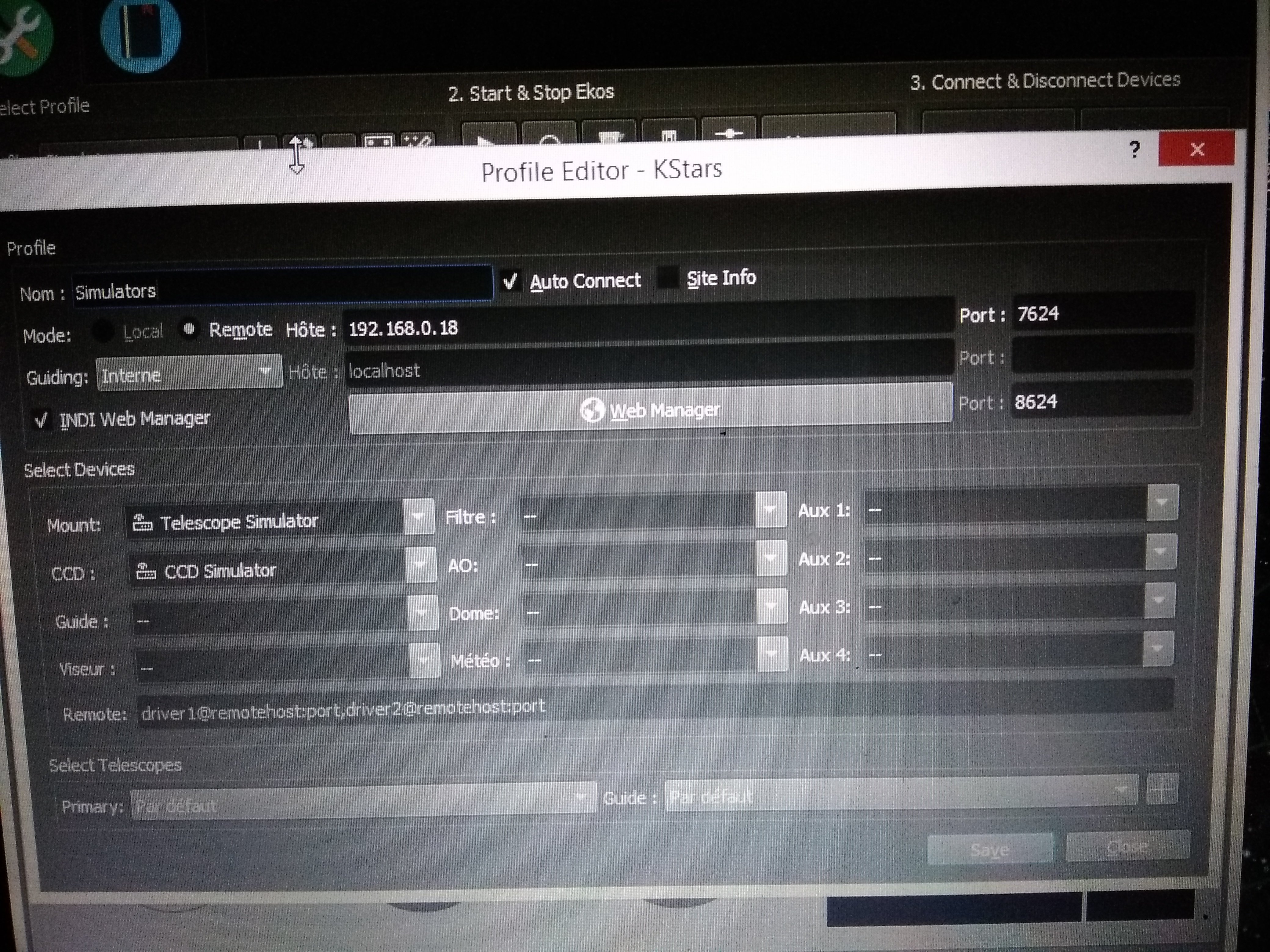

Je suis en remote sur kstars et passe par un raspberry. J utilise le profil de base simulators avec le télescope et le ccd en simulateur pour me faire la main. Dans le module alignement j ai que online de disponible. Et quand je lance un capture et solving (sur la polaire par exemple) dans le module alignement, ma photo est bien envoyée sur astrometry .net mais j ai un retour toujours en erreur. As tu des pistes ?
quand tu crée ton profil Indi dans ton Raspberry  dans "Aux 1" (auxiliaire) tu doit choisir "Astrometry" en plus de tout ton matos.
Pour l'erreur avec Astrometry la je vois pas je l'utilise pas encore assez. Peut être que @gehelem ou @patdut peuvent t'aider.

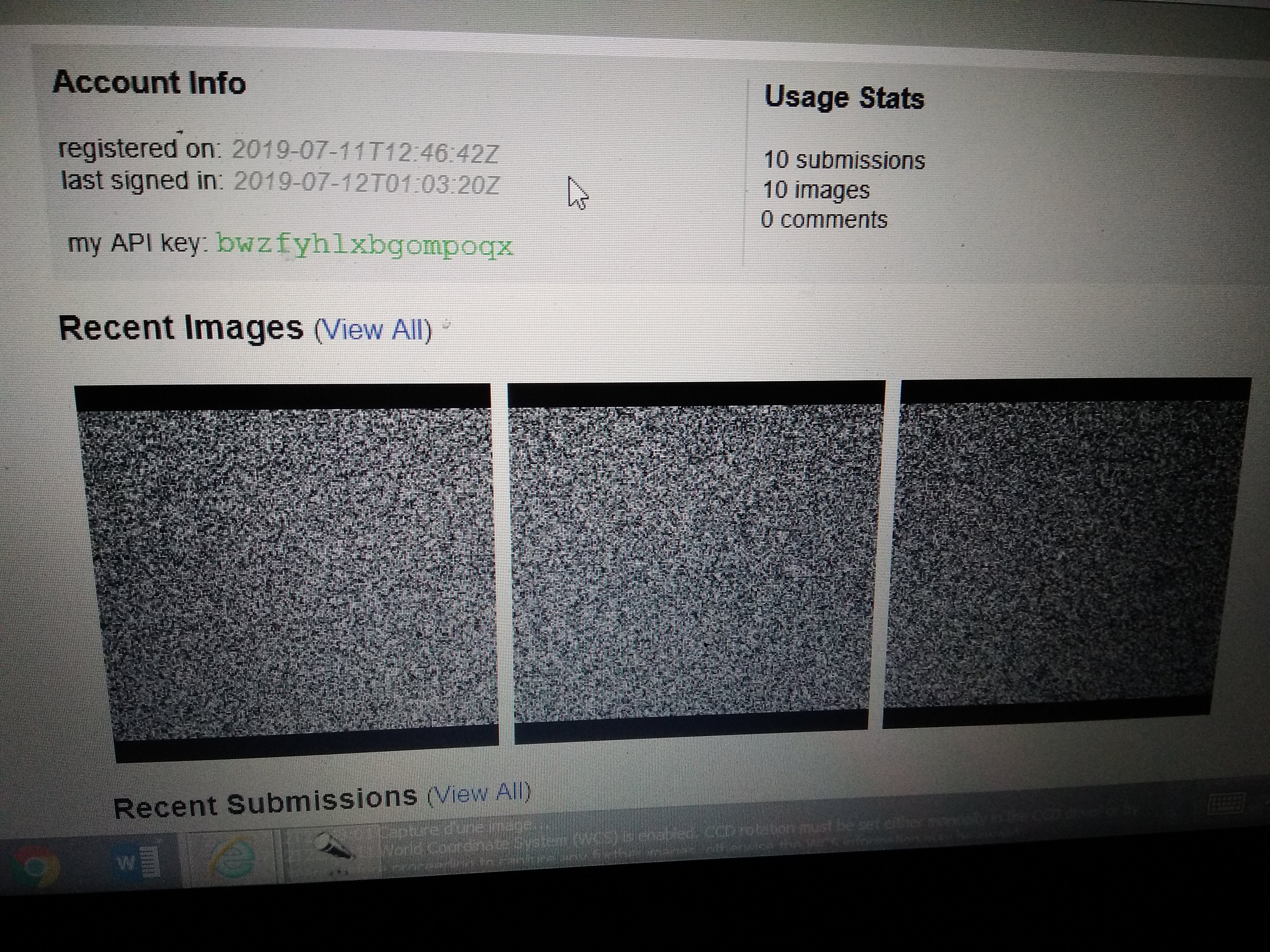

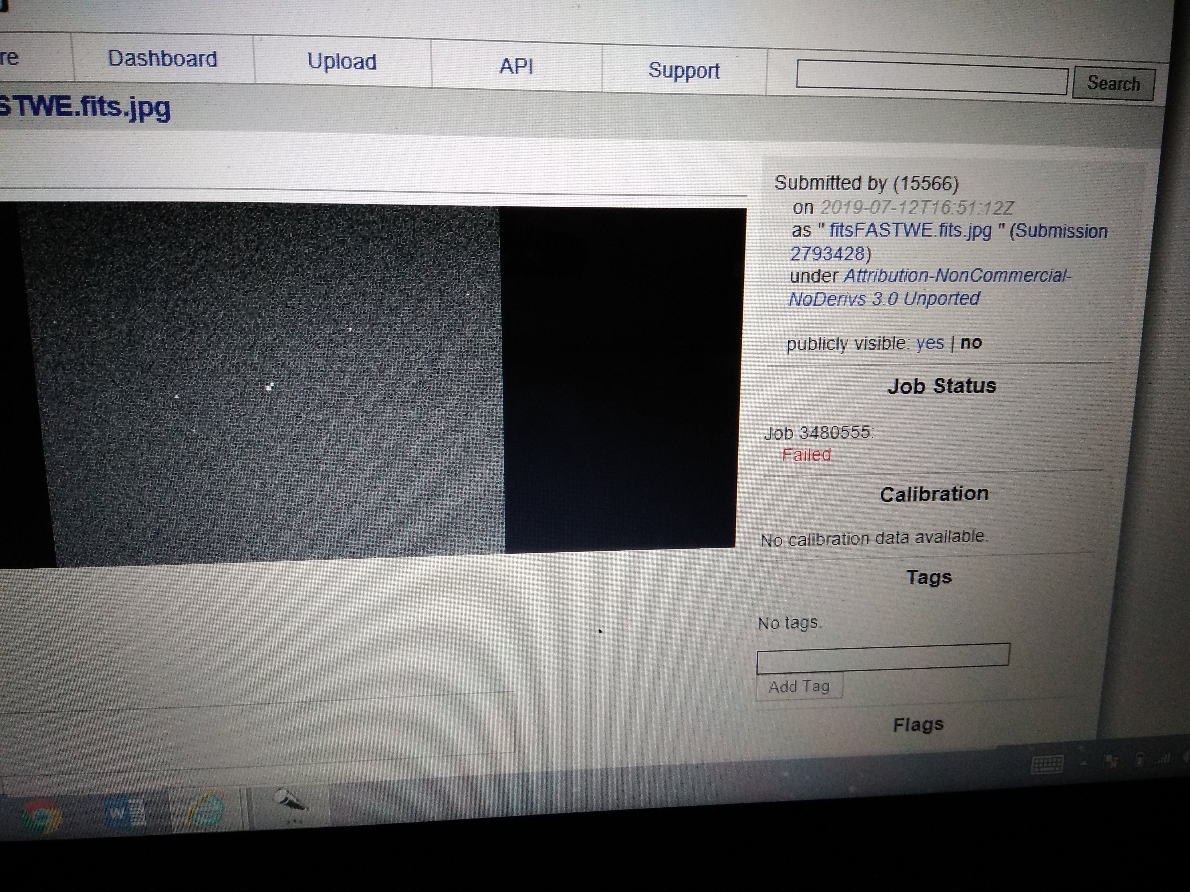

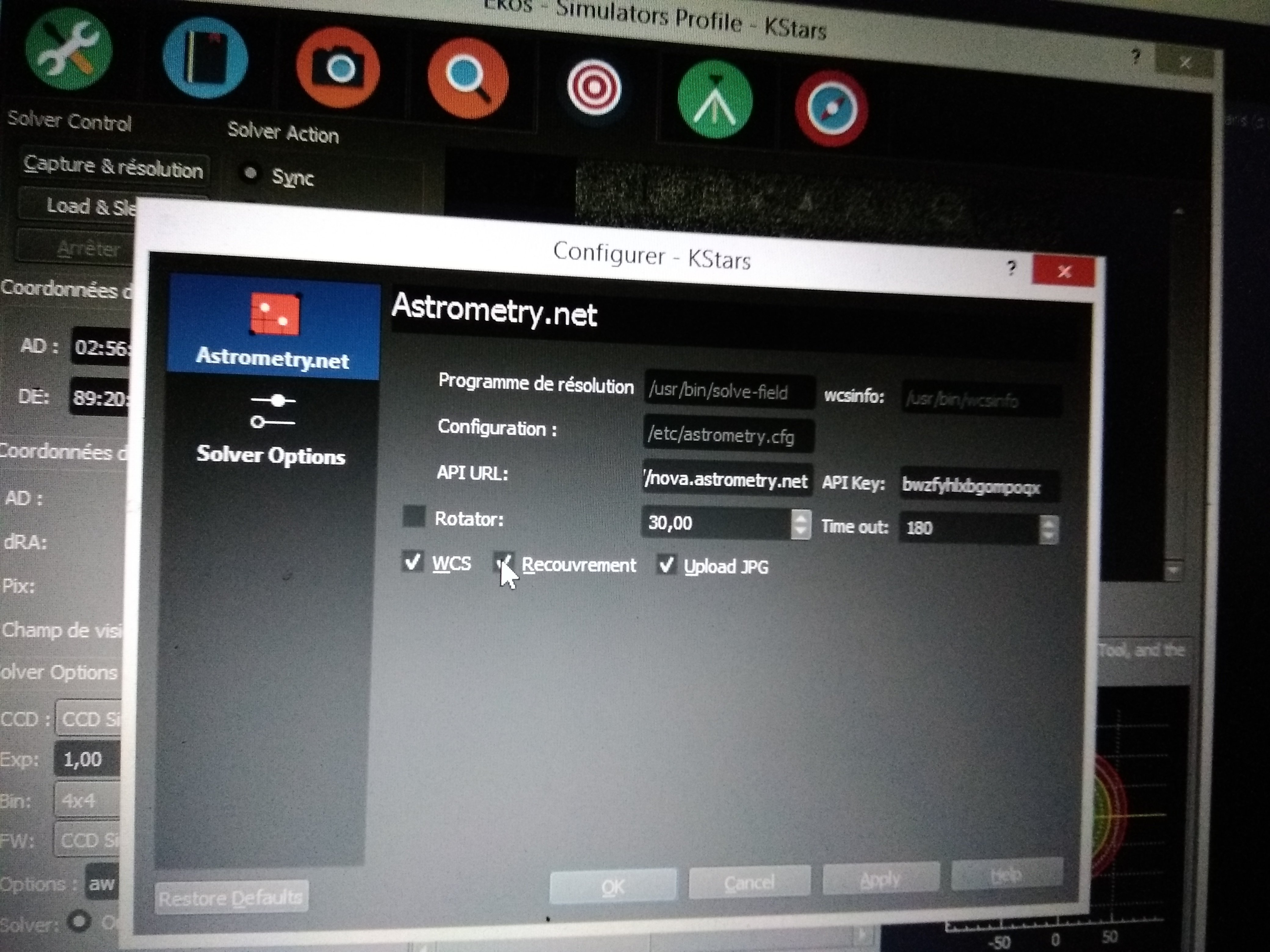

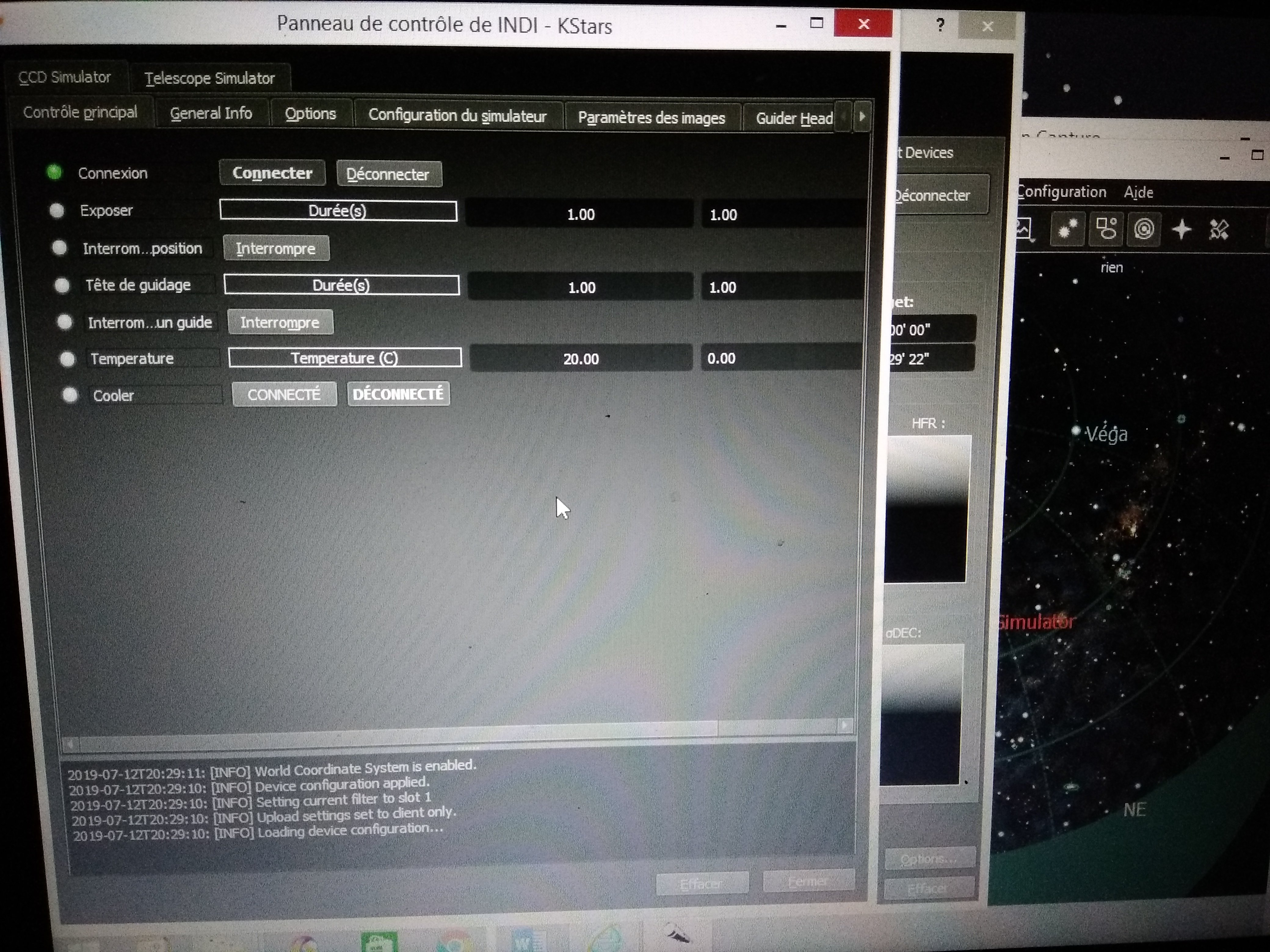

Bonjour gehelem,
Voici les screenshot ci-joint.
Ma config est la suivante :
- J'ai installé la NAFABox sur un raspberry 3B+.
- J'ai installé kstars sur mon pc et j'accède en remote en wifi au raspberry.

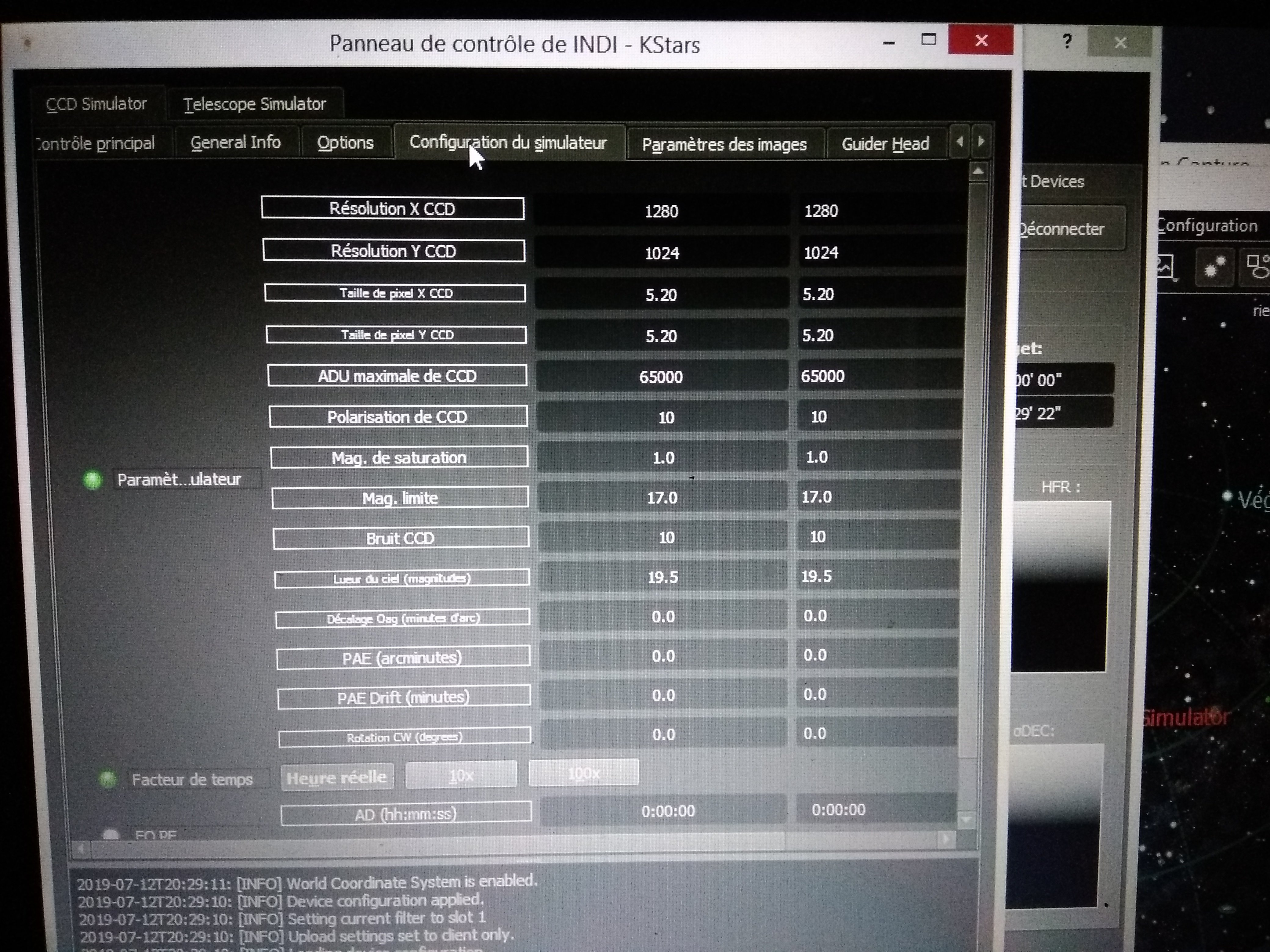

Je ne connais pas bien le logiciel alors j'utilise le profil simulation pour apprendre. Je teste la partie alignement, et notamment j'essaie de me baser sur les videos que tu as faites.
Mes étapes :

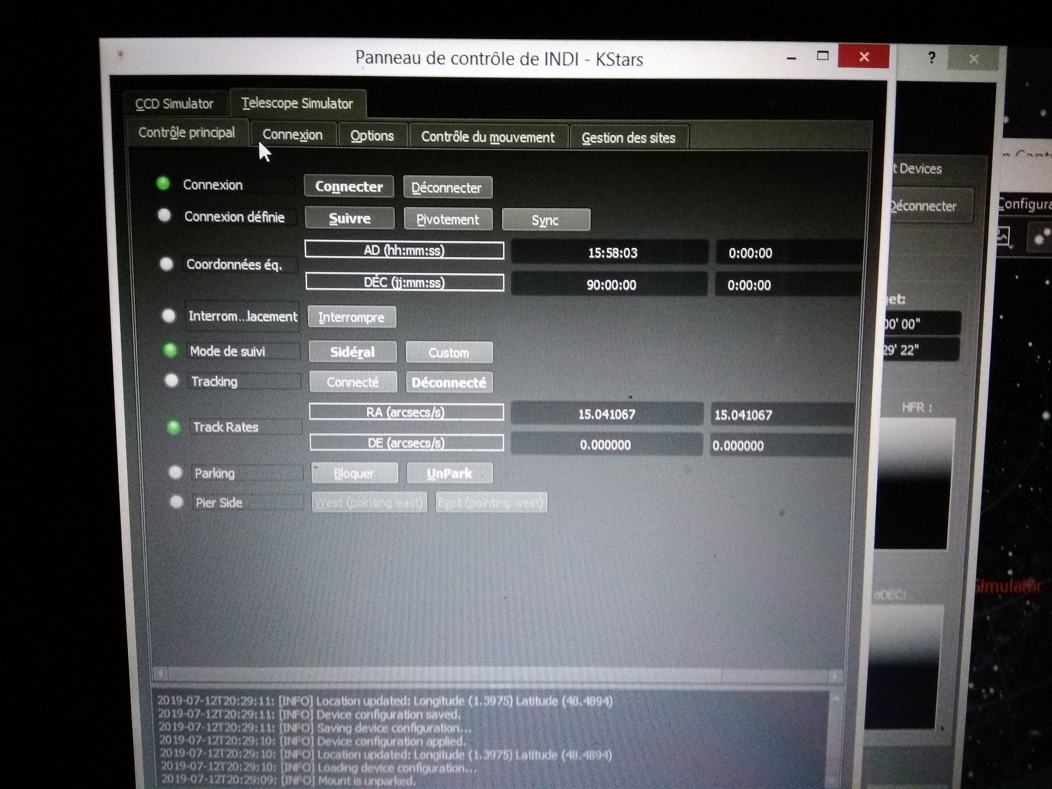

- en 1 je me connecte avec le profil 'Simulators' de base de.
- en 2 je me connecte à INDI et aux 'devices', tout se connecte bien sans message d'erreur.

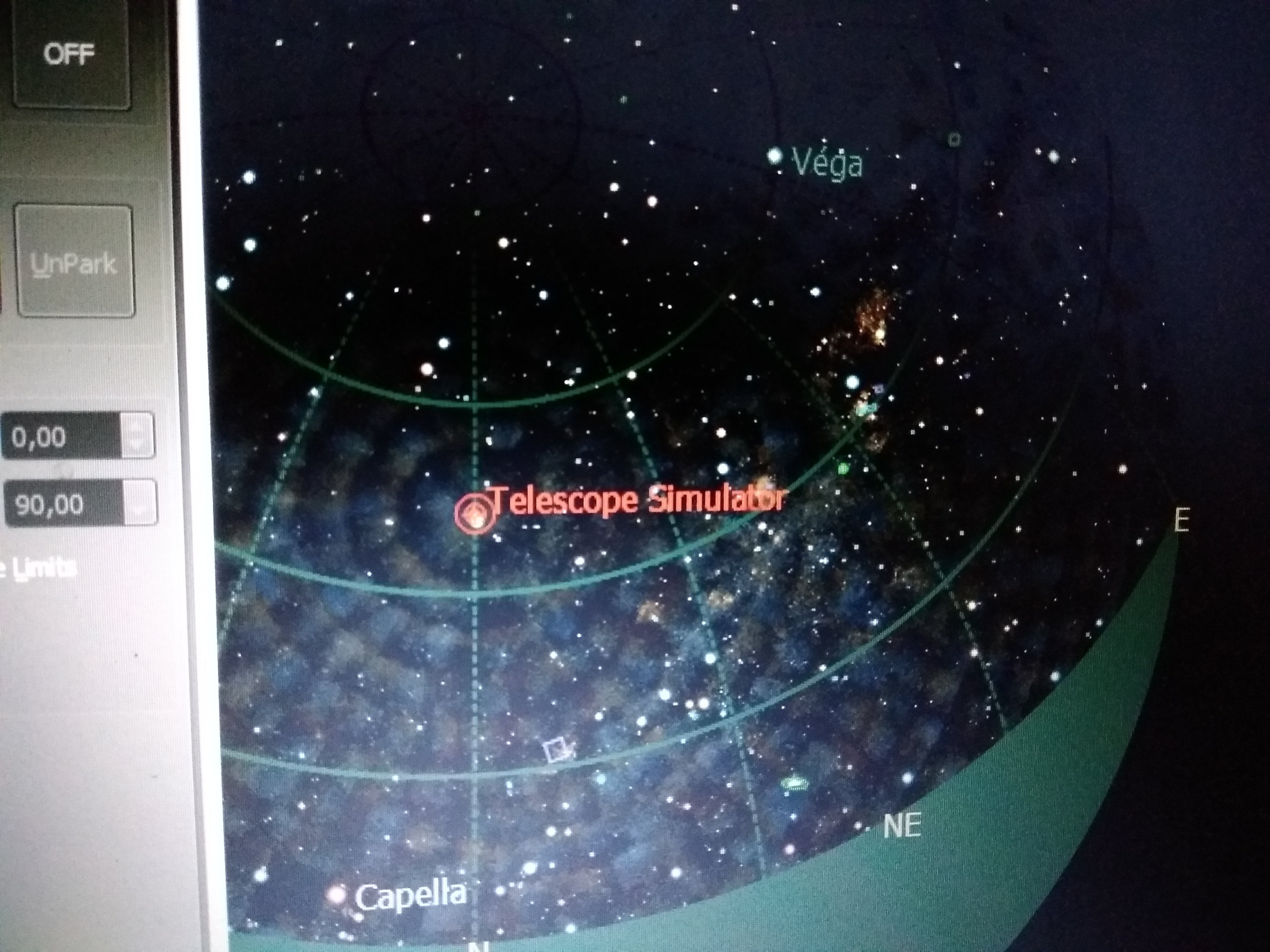

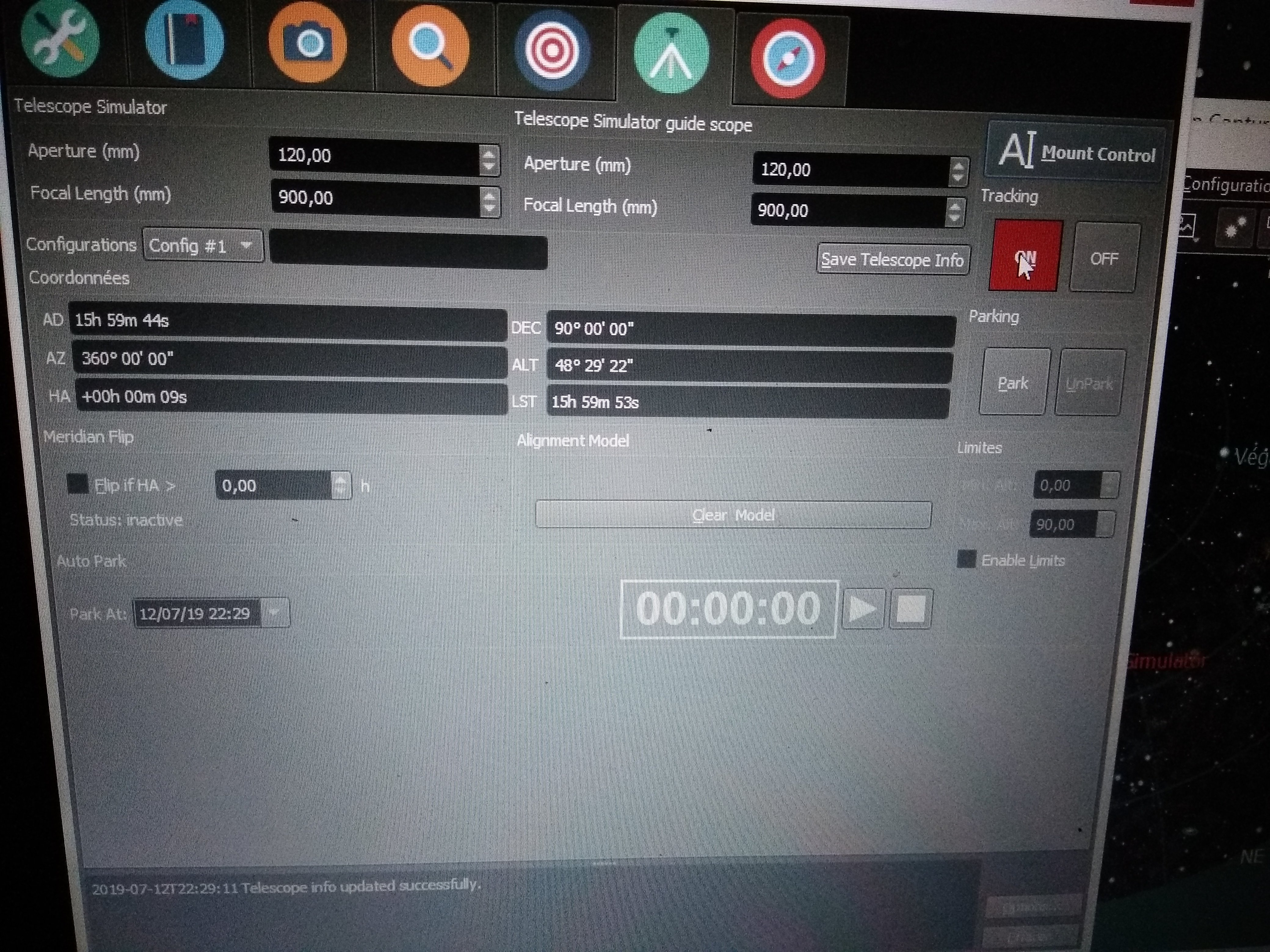

- en 3, au cas où je vais sur la carte du ciel et je déplace mon telescope pile sur la polaire.

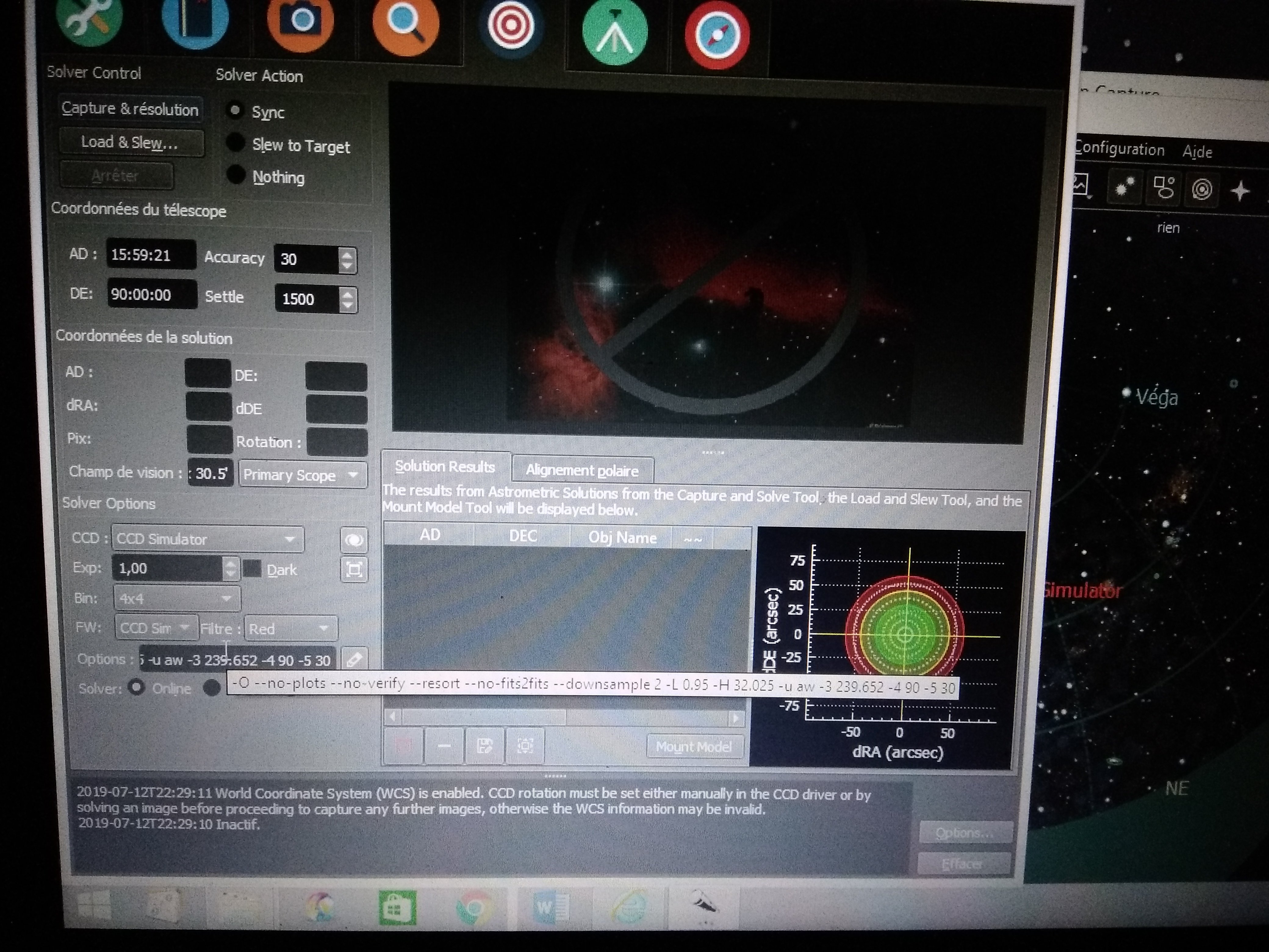

- en 4, je vais dans l'onglet Alignement et je fait un 'capture et résolution' en online sur mon compte astrometry.net. Dans les messages il est indiqué que l'image est bien envoyée sur le site, je la retrouve d'ailleurs chargée sur mon compte mais en erreur.
Ils parlent sur le site astrometry qu'il n'y a pas de données de calibration, peut etre un parametrage indispensable que j'ai oublié ?
En lisant les différents sites en rapport à ce problème, il y a la partie champs de vision à bien adapter si on veut que l'astrometrie marche avant de l'envoyer ? Si oui quelles valeurs mettre avec le parametrage du telescope et ccd simulator existant ?
Je trouve l'image prise très parasitée ? y a peut etre un parametrage pour la rendre moins parasitée permettant que le site réussisse à la résoude ?
Qu'en penses-tu ?
Merci de ton aide.
Thib

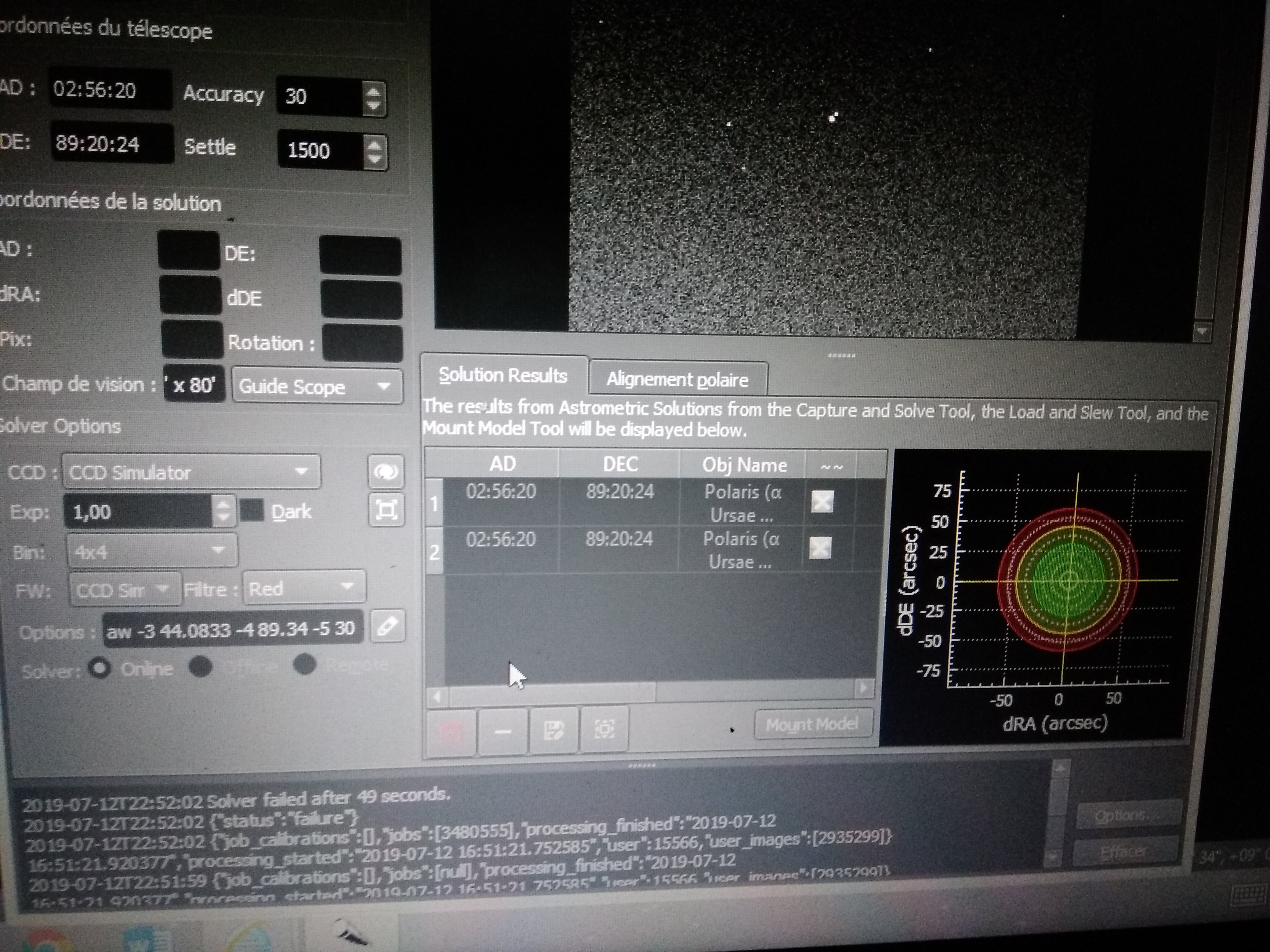

Il y a 22 heures, gehelem a dit :
salut
tu peux mettre un screenshot de l'erreur qui t'es retournée ?
ça c'est le journal de ce qu'il se passe en bas de la fenetre alignement :
2019-07-13T15:27:29 Solver failed after 70 seconds.
2019-07-13T15:27:29 {"status":"failure"}
2019-07-13T15:27:29 {"job_calibrations":[],"jobs":[3481524],"processing_finished":"2019-07-13 09:26:46.880646","processing_started":"2019-07-13 09:26:46.609996","user":15566,"user_images":[2936268]}
2019-07-13T15:27:27 {"job_calibrations":[],"jobs":[null],"processing_finished":"2019-07-13 09:26:46.880646","processing_started":"2019-07-13 09:26:46.609996","user":15566,"user_images":[2936268]}
2019-07-13T15:27:25 {"job_calibrations":[],"jobs":[null],"processing_finished":"2019-07-13 09:26:46.880646","processing_started":"2019-07-13 09:26:46.609996","user":15566,"user_images":[2936268]}
2019-07-13T15:27:23 {"job_calibrations":[],"jobs":[null],"processing_finished":"2019-07-13 09:26:46.880646","processing_started":"2019-07-13 09:26:46.609996","user":15566,"user_images":[2936268]}
2019-07-13T15:27:20 {"job_calibrations":[],"jobs":[null],"processing_finished":"2019-07-13 09:26:46.880646","processing_started":"2019-07-13 09:26:46.609996","user":15566,"user_images":[2936268]}
2019-07-13T15:27:18 {"job_calibrations":[],"jobs":[null],"processing_finished":"2019-07-13 09:26:46.880646","processing_started":"2019-07-13 09:26:46.609996","user":15566,"user_images":[2936268]}
2019-07-13T15:27:16 {"job_calibrations":[],"jobs":[null],"processing_finished":"2019-07-13 09:26:46.880646","processing_started":"2019-07-13 09:26:46.609996","user":15566,"user_images":[2936268]}
2019-07-13T15:27:14 {"job_calibrations":[],"jobs":[null],"processing_finished":"2019-07-13 09:26:46.880646","processing_started":"2019-07-13 09:26:46.609996","user":15566,"user_images":[2936268]}
2019-07-13T15:27:12 {"job_calibrations":[],"jobs":[null],"processing_finished":"2019-07-13 09:26:46.880646","processing_started":"2019-07-13 09:26:46.609996","user":15566,"user_images":[2936268]}
2019-07-13T15:27:10 {"job_calibrations":[],"jobs":[null],"processing_finished":"2019-07-13 09:26:46.880646","processing_started":"2019-07-13 09:26:46.609996","user":15566,"user_images":[2936268]}
2019-07-13T15:27:08 {"job_calibrations":[],"jobs":[null],"processing_finished":"2019-07-13 09:26:46.880646","processing_started":"2019-07-13 09:26:46.609996","user":15566,"user_images":[2936268]}
2019-07-13T15:27:06 {"job_calibrations":[],"jobs":[null],"processing_finished":"2019-07-13 09:26:46.880646","processing_started":"2019-07-13 09:26:46.609996","user":15566,"user_images":[2936268]}
2019-07-13T15:27:03 {"job_calibrations":[],"jobs":[null],"processing_finished":"2019-07-13 09:26:46.880646","processing_started":"2019-07-13 09:26:46.609996","user":15566,"user_images":[2936268]}
2019-07-13T15:27:01 {"job_calibrations":[],"jobs":[null],"processing_finished":"2019-07-13 09:26:46.880646","processing_started":"2019-07-13 09:26:46.609996","user":15566,"user_images":[2936268]}
2019-07-13T15:26:59 {"job_calibrations":[],"jobs":[null],"processing_finished":"2019-07-13 09:26:46.880646","processing_started":"2019-07-13 09:26:46.609996","user":15566,"user_images":[2936268]}
2019-07-13T15:26:57 {"job_calibrations":[],"jobs":[null],"processing_finished":"2019-07-13 09:26:46.880646","processing_started":"2019-07-13 09:26:46.609996","user":15566,"user_images":[2936268]}
2019-07-13T15:26:55 {"job_calibrations":[],"jobs":[null],"processing_finished":"2019-07-13 09:26:46.880646","processing_started":"2019-07-13 09:26:46.609996","user":15566,"user_images":[2936268]}
2019-07-13T15:26:53 {"job_calibrations":[],"jobs":[null],"processing_finished":"2019-07-13 09:26:46.880646","processing_started":"2019-07-13 09:26:46.609996","user":15566,"user_images":[2936268]}
2019-07-13T15:26:51 {"job_calibrations":[],"jobs":[null],"processing_finished":"2019-07-13 09:26:46.880646","processing_started":"2019-07-13 09:26:46.609996","user":15566,"user_images":[2936268]}
2019-07-13T15:26:48 {"job_calibrations":[],"jobs":[null],"processing_finished":"2019-07-13 09:26:46.880646","processing_started":"2019-07-13 09:26:46.609996","user":15566,"user_images":[2936268]}
2019-07-13T15:26:46 {"job_calibrations":[],"jobs":[],"processing_finished":"None","processing_started":"None","user":15566,"user_images":[]}
2019-07-13T15:26:44 {"job_calibrations":[],"jobs":[],"processing_finished":"None","processing_started":"None","user":15566,"user_images":[]}
2019-07-13T15:26:42 {"job_calibrations":[],"jobs":[],"processing_finished":"None","processing_started":"None","user":15566,"user_images":[]}
2019-07-13T15:26:40 {"job_calibrations":[],"jobs":[],"processing_finished":"None","processing_started":"None","user":15566,"user_images":[]}
2019-07-13T15:26:37 {"job_calibrations":[],"jobs":[],"processing_finished":"None","processing_started":"None","user":15566,"user_images":[]}
2019-07-13T15:26:35 {"job_calibrations":[],"jobs":[],"processing_finished":"None","processing_started":"None","user":15566,"user_images":[]}
2019-07-13T15:26:33 {"job_calibrations":[],"jobs":[],"processing_finished":"None","processing_started":"None","user":15566,"user_images":[]}
2019-07-13T15:26:31 {"job_calibrations":[],"jobs":[],"processing_finished":"None","processing_started":"None","user":15566,"user_images":[]}
2019-07-13T15:26:29 {"job_calibrations":[],"jobs":[],"processing_finished":"None","processing_started":"None","user":15566,"user_images":[]}
2019-07-13T15:26:26 {"job_calibrations":[],"jobs":[],"processing_finished":"None","processing_started":"None","user":15566,"user_images":[]}
2019-07-13T15:26:24 {"job_calibrations":[],"jobs":[],"processing_finished":"None","processing_started":"None","user":15566,"user_images":[]}
2019-07-13T15:26:22 {"job_calibrations":[],"jobs":[],"processing_finished":"None","processing_started":"None","user":15566,"user_images":[]}
2019-07-13T15:26:20 {"job_calibrations":[],"jobs":[],"processing_finished":"None","processing_started":"None","user":15566,"user_images":[]}
2019-07-13T15:26:20 Upload complete. Waiting for astrometry.net solver to complete...
2019-07-13T15:26:20 {"hash":"f982141a9213d9fa07a166fab2a6af807fcc4715","status":"success","subid":2794400}
2019-07-13T15:26:19 Uploading file...
2019-07-13T15:26:19 Authentication to astrometry.net is successful. Session: ucc5lc1pngowu5rtwyf5ch24ur9i1tpz
2019-07-13T15:26:19 {"message":"authenticated user: leskikis28300@gmail.com","session":"ucc5lc1pngowu5rtwyf5ch24ur9i1tpz","status":"success"}
2019-07-13T15:26:19 Image capturée.
2019-07-13T15:26:17 Capture d'une image..
c'es bizarre ce carré vide pour job calibration à mettre en relation avec 'no calibration data' marqué sur le site astrometry ....
Autre élément troublant si ça peut aider. J ai aussi kstars d installé sur le raspberry, je refait la même manip en local, et en local l alignement online marche très bien. J ai essayé de remettre sur le kstars de mon pc les mêmes options a l identique de ce qu il y a sur le raspberry, je refait la manip sur mon pc en remote, tjs on online sur l astrometrie et ça marche pas ...

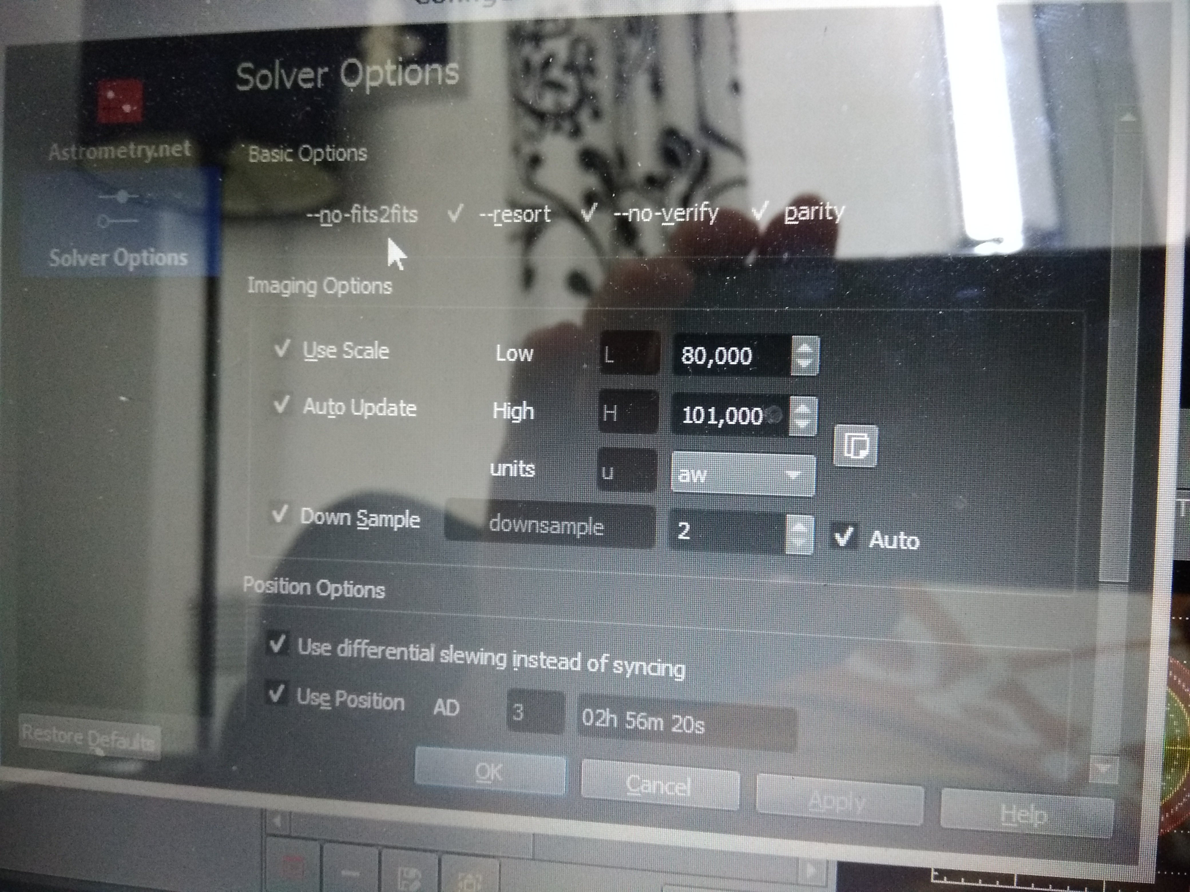

Bonsoir gehelem,
Le problème semble venir de moi et du fait que sois novice dans ce logiciel et que je ne comprends pas encore bien tout les tenants et aboutissant du paramétrage. Mais je me soigne :-).
En essayant ce que tu m'a dit j'ai revu aussi tes videos et j'ai compris (corriges moi si je trompe) que dans les solver options dans le module alignement, la partie Imaging option et Position option servent à cibler la recherche dans le site astrometry.net pour gagner du temps.
J'ai donc tout décoché pour faire une 'recherche à l'aveugle' comme tu l'appeles dans ta video et la résolution fonctionne bien !
J'en conclut que quand je coche ces deux parties et que ça plante ça envoie en fait une série d'information au site astrometry.net qui ne lui sont pas cohérentes.
Par exemple pour la partie position option, je pense que j'ai du lui passer des coordonnées ne comprenant pas les étoiles qu'on trouve sur la photo et que du coup il ne trouve rien.
Si je coche uniquement la partie Imaging option et que je décoche la partie position option ça ne fonctionne pas non plus.
Je pense donc qu'il y a un problème dans le FOV (champs de vision) que je lui envoie et qui lui fait échoué son job.
J'ai l'impression en regardant tes vidéos que c'est à moi de lui indiquer à la main.
Et là j'ai une première question : comment calcule-t-on le FOV ? quelle est la formule ?
Dans mon paramétrage j'ai une focale du telescope de simulation de 900, une resolution de capteur de la CCD de simulation de 1280x1024, et une de taille pixel 5,20.

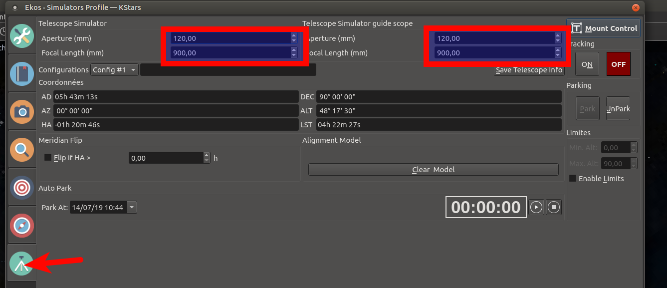

De plus je n'arrive pas à modifier l'ouverture et la focale du guide du telescope simulateur dans l'onglet monture. Comment fait-on cela ?
Merci de ton aide :-).
Le FOV se calcule tout seul à ta première résolution, et je te conseille de le laisser faire ça marche très bien
(Sinon la formule pour calculer toi même tu la trouve un peu partout 🙂 )

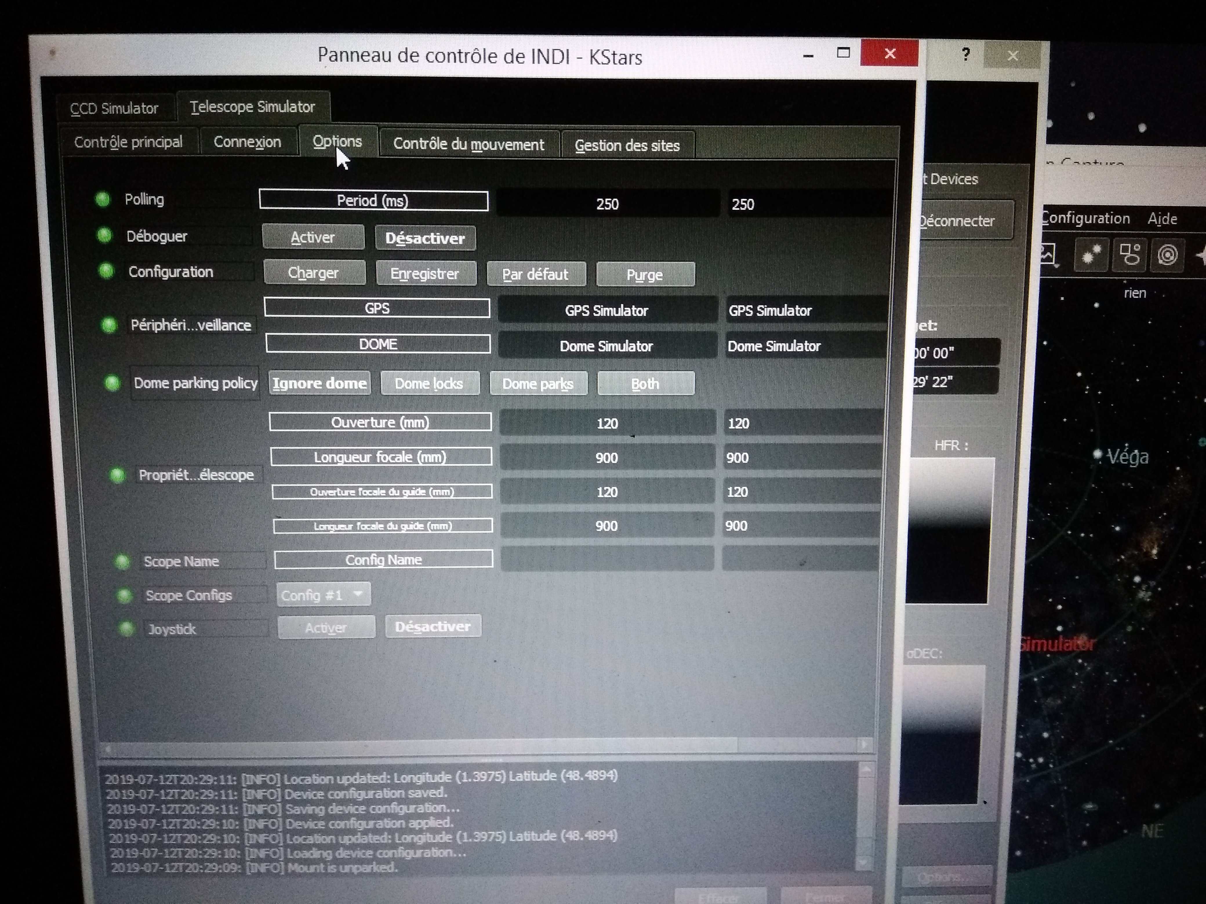

Ensuite, pour bidouiller les F/D du simulateur, c'est là dans l'onglet monture :
je te conseille d'insister pour éviter d'avoir à rester "en aveugle" : les résolution sont beaucoup plus rapides quand on donne quelques infos au solver...
