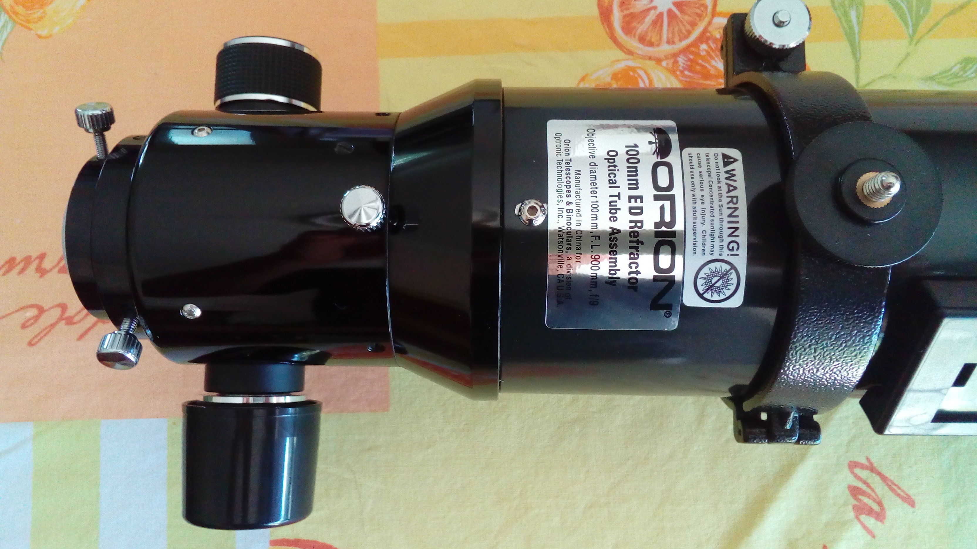

voila j'envisage de changer mon PO de mon astrotech 106LE.

quelqu'un  a t'il ce type de tube et peut il me donner le diamètre de la fixation du PO en sortie de lunette  avec une photo ce serait TOP ?

ce qui m’inquiète surtout c'est l'attache entre le PO et la lunette.
quand on parle d'un PO 2,5" ,cela veut il dire que "l'attache de la jupe" est de 63,5mm

96 mm de diamètre interne et 7 mm du bord du tube aux trous M4 (3X à120°) pour 80 ED, 100 ED et 120 ED SW et Orion...
