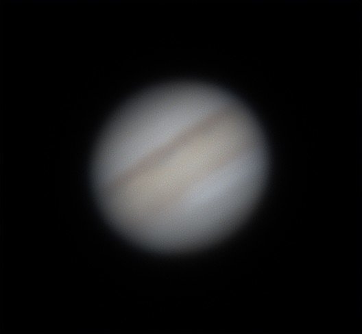

Une petite jupiter sans grande originalité.
Je m'en doutais...sans ADC, c'est risqué mais il fallait que je teste ma 224 sur la planète.
Sur une bonne quinzaine de captures, 2 sont sorties à peu près indemne du lot.
Captures via sharpcap avec barlow x2 à une résolution de 960x960, pas voulu poussé plus avec les barlows au vu des conditions.
La planète n'était bien haut et sans ADC...c'est compliqué.
Traitement AS3 et ondelettes avec R6 + photofiltre7 pour la finalisation.
R6 m'a fait de drôles de trucs donc je suis passé par AS3 pour la registration.
Bon week end à tous.

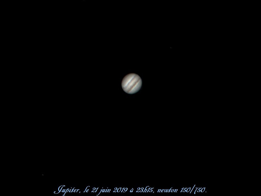

Il faut persévéré la preuve moi l'autre soir turbu a donf
j'ai ca traitement habituel Au c8 même configuration que d'habitude

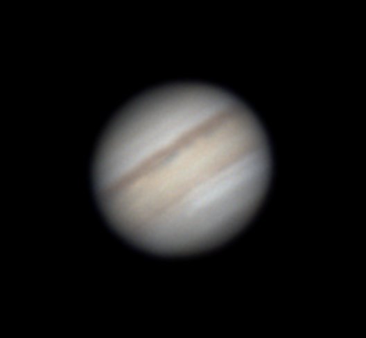

 En poussant plus avec astrosurface j'arrive a ca un poil plus regardable :p y a quelques details qui sont apparu par magie

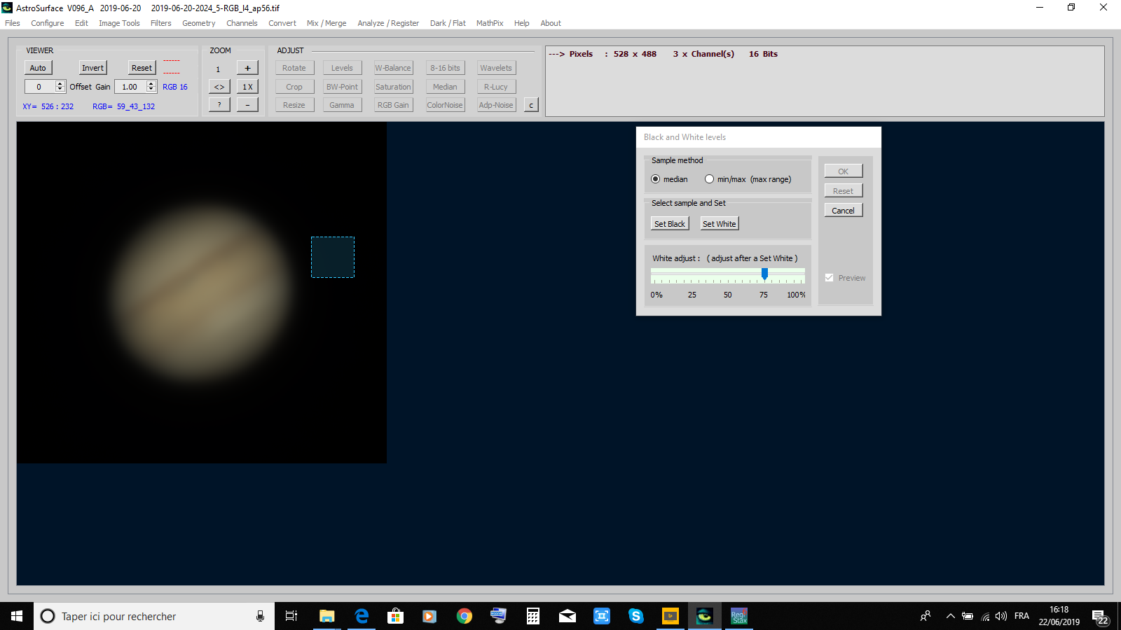

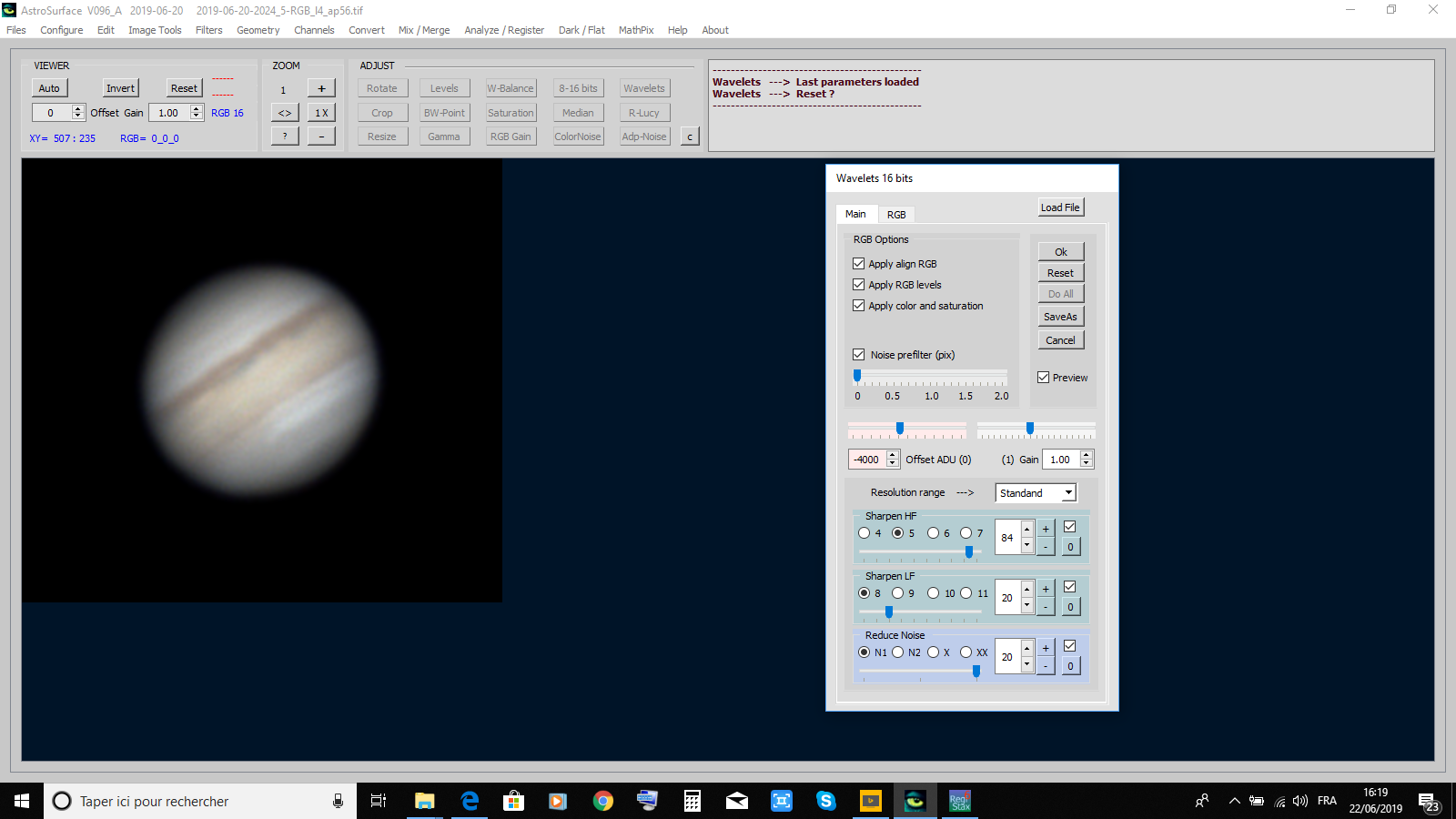

tu ouvre ton image tu fais le black et white point puis tu essaye les ondelettes un peu plus poussé et un peu moins que moi, si ton image est plus petite c'est en rapport avec la tailles ;)
Black
white
ondelette
et en repoussant un poil avec les fines
ca donne ca jai du recaler les couches align rvb aussi

Tu as repris ma tiff comment...c'est joli.
Modifié par deep impact
J'ai Grossi d'abord puis j'ai traiter en deux pass Astrosurface 1 grossier puis fine puis dans cs2 voir post osteoval pour boosté les couleurs :p

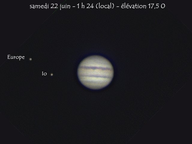

hello les amis,
Je m'en viens également poster quelques clichés de cette nuit ; quelques vidéos enregistrées vers 1h30 (local), après une soirée nuageuse et foireuse en VA / CP. J'avais tout rangé, sauf le tube, un coup d'oeil à l'oculaire m'a montré que je pouvais tenter d'imager ; dans la précipitation, je n'ai fait aucun réglage particulier sous sharcap, et le rendu des couleurs ne va pas, mais je ne sais pas comment le changer à partir des vidéos dont je dispose.
il y a 2 minutes, sebb916 a dit :
Salut sebb,
Elles sont très bien tes jupiter et pour les couleurs, ils faut les recaler.

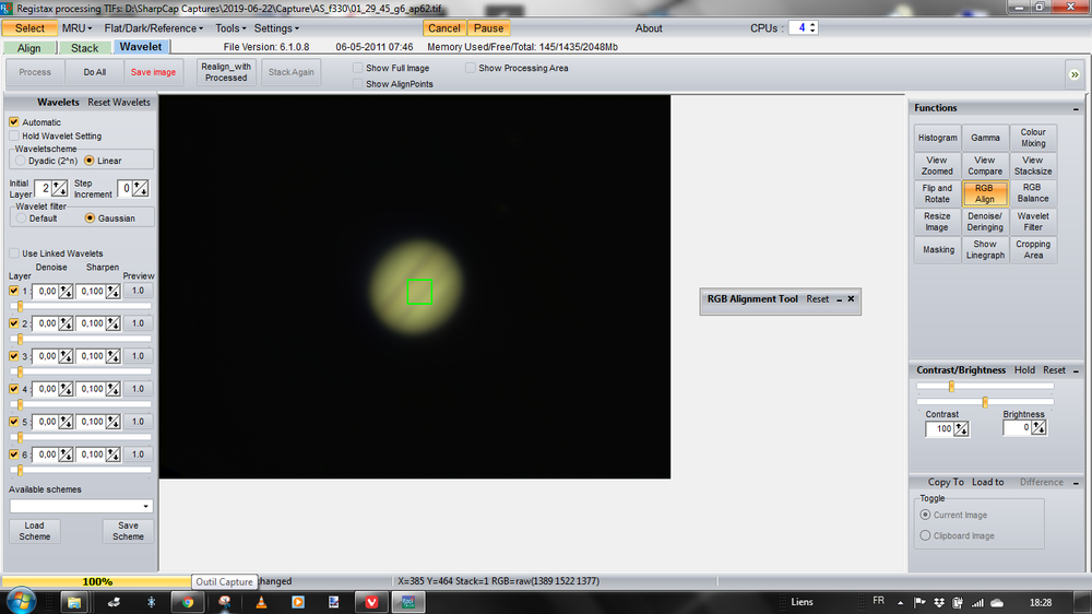

alors je t'explique : je rencontre un problème avec le RGB align, une image sera plus parlante ;
- le RGB balance je le fais systématiquement (mes brutes d'empilement sont jaunes, mais jauuuunes !!)
- le RGB align ne fonctionne pas ; la fenêtre apparaît mais est inutilisable comme tu peux le voir (et la fenetre "rgb alignement tool" n'est pas étirable)
Modifié par sebb916
Là, je ne sais pas du tout, j'ai toujours ces fonctions qui marchent bien.
Il n' y a que comme ça que l'on recale les couches couleurs.
Peut être d'autres façon?
