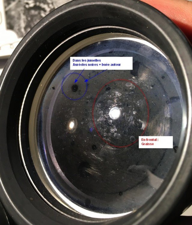

Voila l'image ...
Evidemment sans lumière on a l'impression que c'est ok mais en plaçant une lumière rasante c'est pas joli joli.
C'est les auréoles noires qui m'inquiètent. Champignons ?
Modifié par Foldedol
Medas à Vichy, tu peux les appeler il te diront un ordre de prix.
En effet elle n'est pas très propre, les ronds noirs ça ressemble fortement à des champignons.

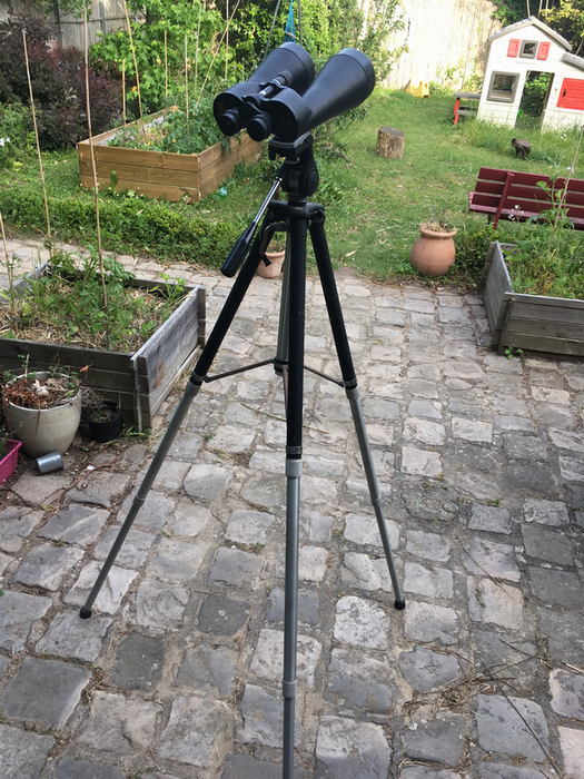

J'ai mis 50 euro dans un achat à distance, j'ai un pied de 2 mètres fourni avec qui tient pas trop mal la route, et comme dit plus haut : 90% des gens fonctionnent avec de vieilles jumelles bouchées retrouvées ou héritées. Et ne se posent aucune question.
Je vais donc assumer mon risque, éviter une embrouille avec un type à l'autre bout de la France qui s'en tape sans doute un peu, et voir si elles méritent une réparation.
Et au pire j'avais prévu une solution de secours : les laisser en libre service dans une maison de vacances pour faire de l'ornitho de bord de mer ...
Par contre je trouve le champ assez réduit. Et effectivement de ce point de vue je vais bien balancer le coût de la réparation avec une paire moderne.
Voici le pied : Il a souffert aussi mais il est bien foutu !

Concrètement :
Les lentilles sont dégueulasses : Je vais les nettoyer.
Les lentilles sont dégueulasses à l'intérieur : J'hésite à ouvrir. Je ne pense pas cramer 150€. Je ne sais pas encore. Je préfère garder mes sous pour chasser du matériel qui n'a pas souffert.
Accessoirement j'ai aussi des taches sur les prismes, je les vois.

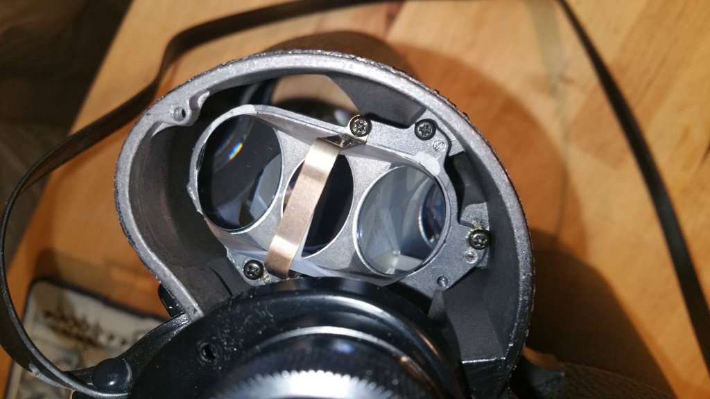

Les prismes ne sont pas collés, j'ai soulevé le capot pour voir.
Il y a une lame métallique pour maintenir le prisme et ce qui semble être un systeme de poussantes/tirantes.
Il y a aussi ce lien:
Je n'ai pas lu toutes les méthodes listées par wargentin, mais tu auras peut être une solution.
Fn attendant, tu peux toujours tenter de dévisser et laver les doublets. Il n'y a pas d'arhon, il n'y a pas d'étanchéité côté prismes, sous le carter.

Bon du coup j'ai démonté les lentilles frontales et tout nettoyé !
Ça débouche pas mal et c'est très bien.
@GuillaumeJ'aimerais accéder aux prismes pour enlever une petite tache mais mon capot ne sort pas.
J'enlève la seule vis mais il ne veut pas sortir de l’autre coté.
Il semble en partie collé. Ou bien coincé.
Je vais tester comme ça déjà dans un premier temps.
