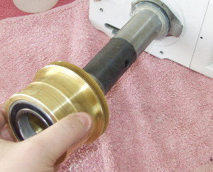

Ma question est la suivante:
Pour faire rentrer la grosse roue en laiton sur l'axe RA, est ce que je dois lubrifier avec de la graisse ou j'essai de l'enfiler "en force" en essayant de ne pas la coincer?
Par conception sur ce montage, il y a un léger serrage de la cage intérieure du roulement sur l'arbre. Tu peux tapoter sur cette cage intérieure pour la monter, idéalement avec un tube. Par contre, ne pas tapoter sur la roue en laiton, tu vas abimer le roulement, les chocs vont marquer les 2 cages par les billes... Le lubrifiant ne va pas amener grand chose sur deux pièces en acier (cage du roulement/arbre). Avec de l'inox par contre, c'est obligatoire sinon fort risque de gripage.
Bon j'ai réussi:
Axe et boitier dans le congel....
et la roue dentée en plein soleil (plus de 60°)
Après quelques heures,
C'est rentré tout seul.
