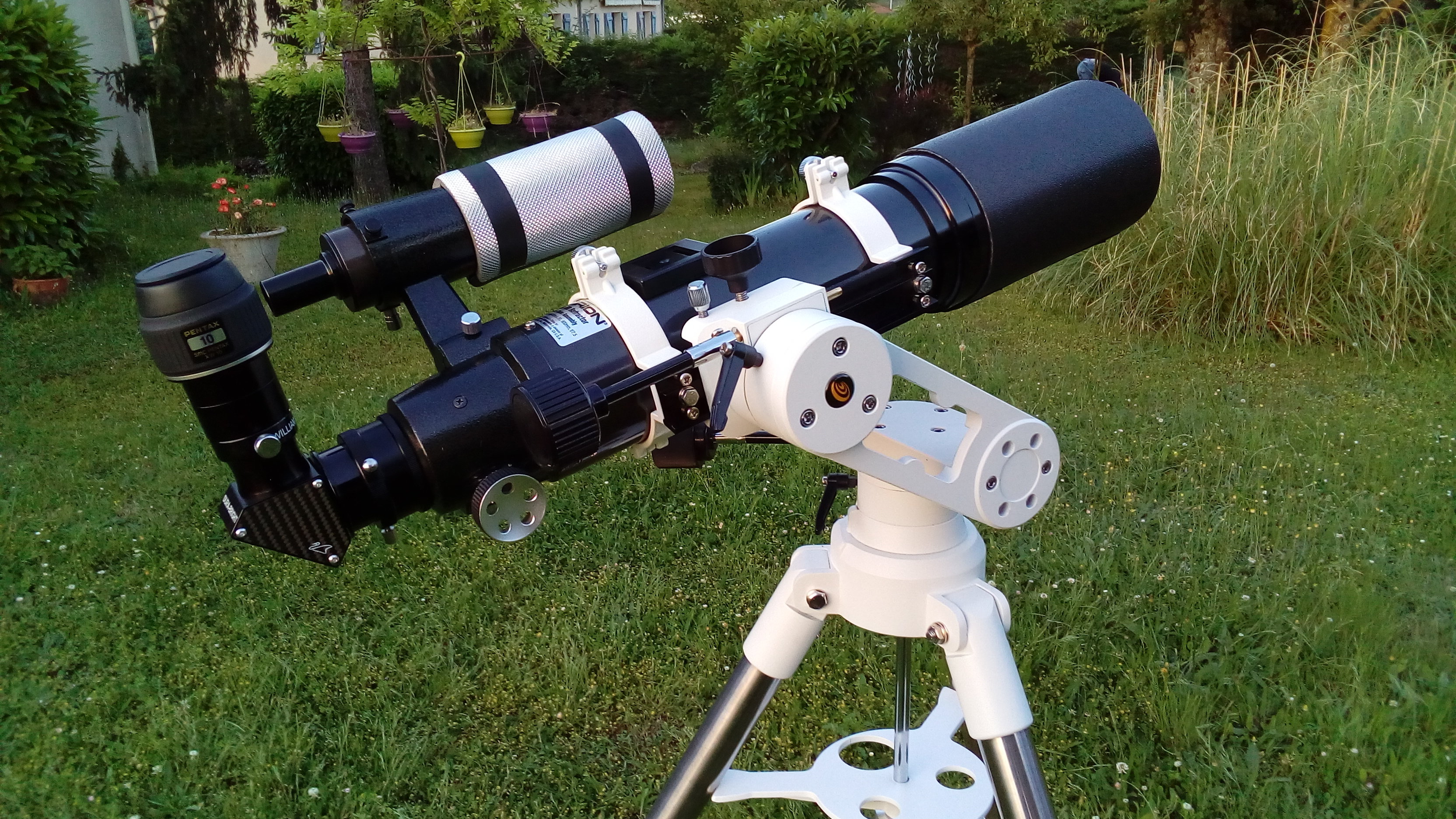

Vu tes exigences, j'opterai pour une Lunette ED autour de 80/100 mm.
  • Pas de collimation
  • Mise en température rapide (pas toujours le cas de Maksutov!)
  • Moins sensible à la turbulence (tube fermé)
  • Peu ou pas d'entretien
  • Facilité d'installation
  • Poids léger pour trimballer/manipuler
Reste la monture... je vois bien une Vixen Porta ou une ES Twilight I voire une SW AZ-4...
L'image ci-dessous mon Setup nomade et/ou rapide au rapport emmerdement/plaisir très favorable 🙂
Avec ce setup et des oculaires de courtes focales + Barlow X2 j'ai eu des images planétaires/Lunaires magnifiques....
1236998037_Monture_ES-Twilight1_80ED(3).thumb.jpg.8b7a65fb935c2246ff115738386f9e2b.jpg
Modifié par Astro_007
