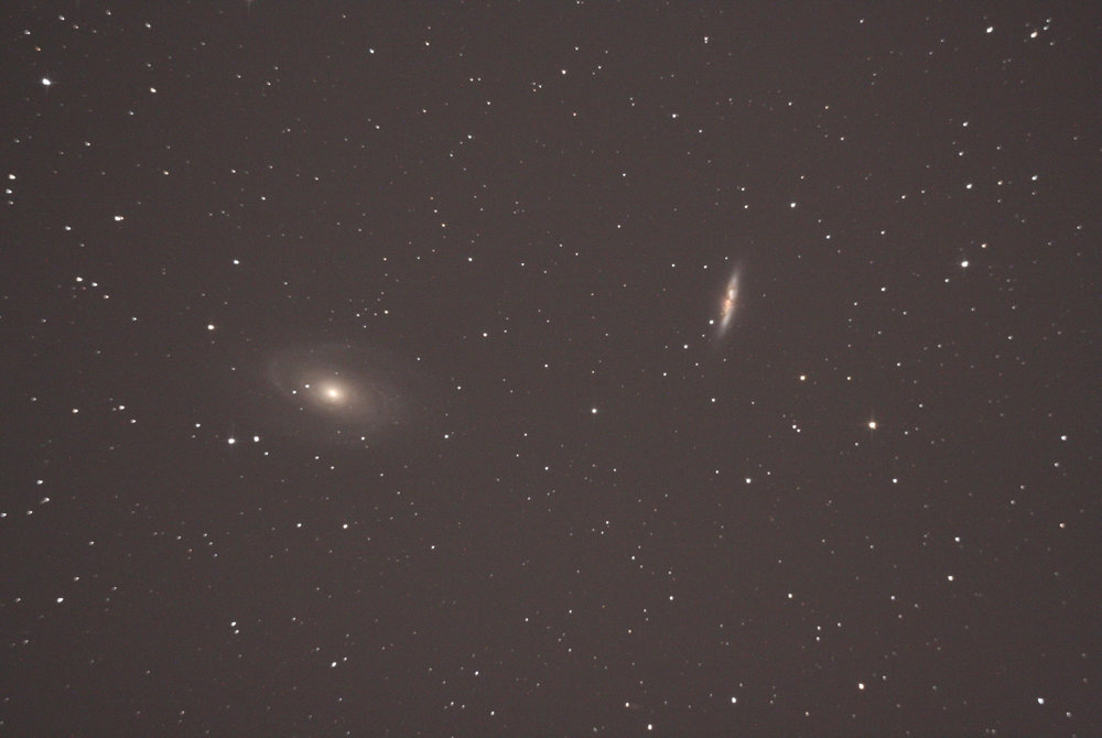

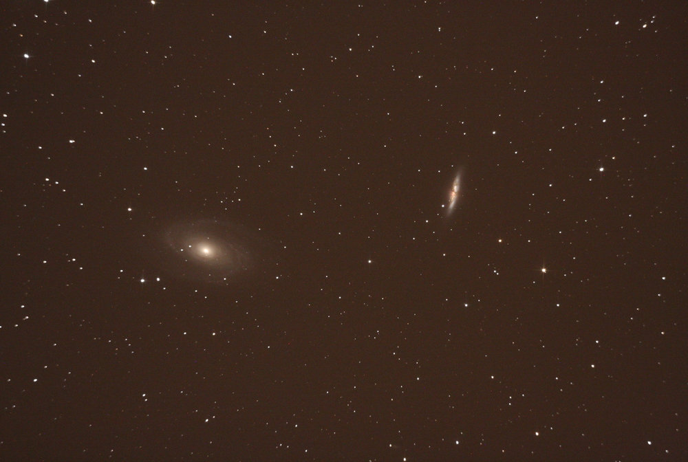

Je ne sais pas si un CLS est nécessaire dans la zone d'où j'image, Voici 2 brutes de m81 de 4min, une avec passage d'une voiture sur la route d'à côté et l'autre "idéale":

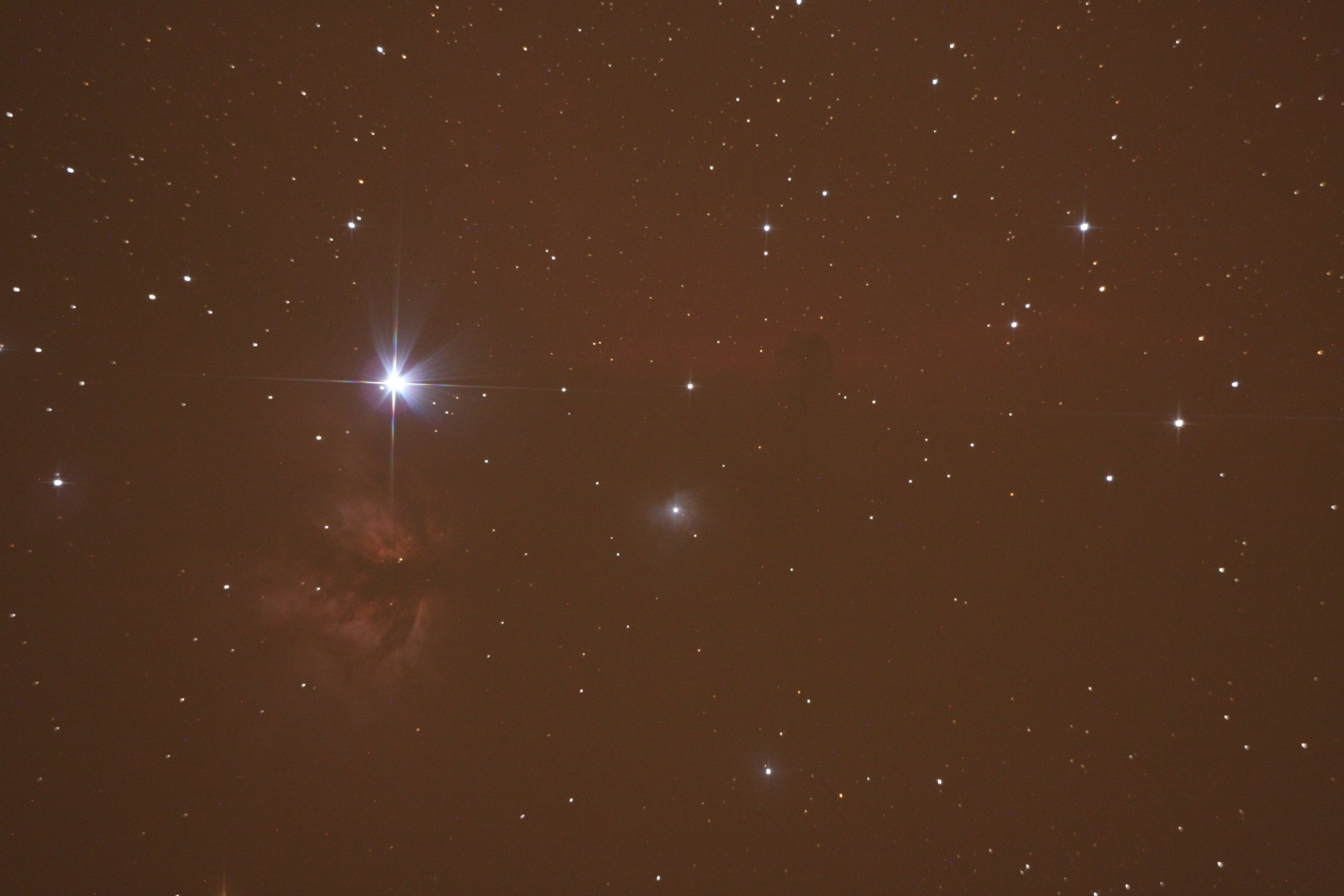

et 1 de ic434, au sud ouest et assez basse sur l'horizon (3min) :

Salut Balanga,
Alors déjà en voyant tes brutes et ton setup, c'est moi qui aurait des questions car pour moi tu n'as besoin de rien pour l'instant dans l'immédiat ;
1) Que veux-tu faire comme photos ? Galaxies, nébuleuses, amas ou planétaire ?
2) Si c'est pour le planétaire, on ne fait pas d'images (comme tu peux le voir sur les forums) avec un apn mais avec une caméra ccd :) non refroidie
3) Si c'est pour faire du ciel profond, je ne vois pas l'intérêt d'avoir une Barlow :(
4) Quand on fait de l'imagerie du ciel profond, on fait nos images au foyer du télescope ou des lunettes mais jamais avec une Barlow excepté que pour la lune ou le soleil.
5) Après ça, si tu as une caméra ccd pour le planétaire, là je te confirme de prendre une Barlow x3.
Franck
