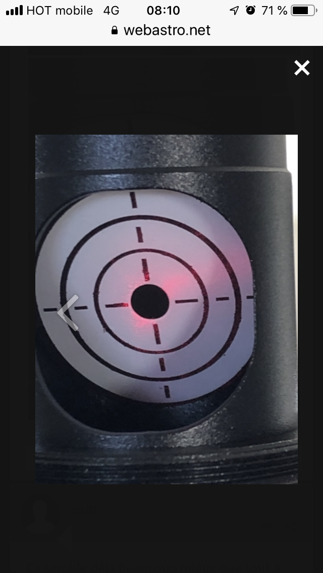

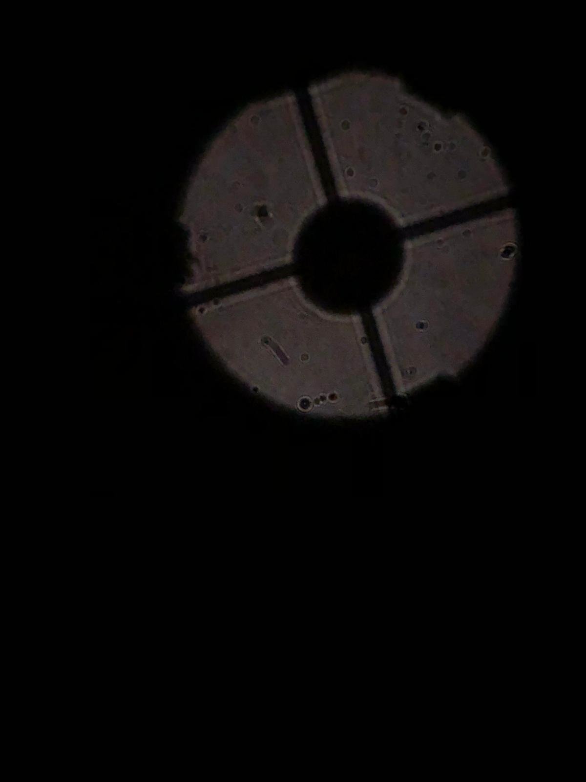

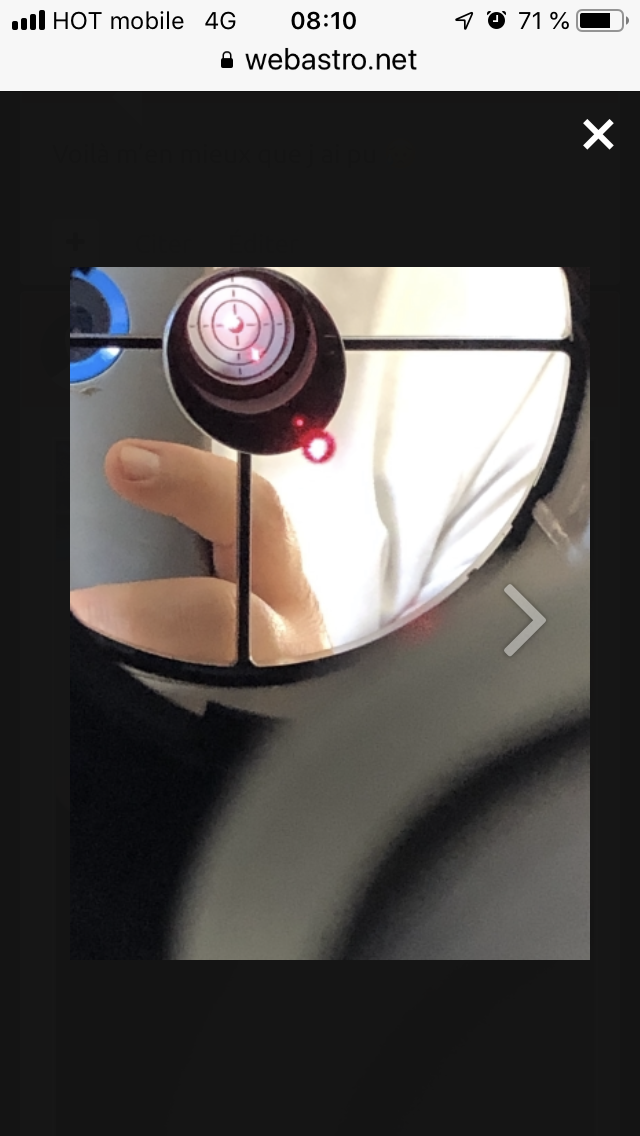

Ta collimation
Je la fais au laser et c est quasi parfait
D2984BD3-0C40-4207-8F4A-894403268A40.thumb.png.ea0f63332ca09854c47ad4c1322f8fdc.png95583F1D-C418-46DE-9948-36F279BDD2E8.thumb.png.c6b7300dc4e5ca4b7b782c9028450526.png
Le miroir un peu crade ça joue?!
Il y a 1 heure, sun a dit :
Sinon, visiblement ça marche mieux avec ton télescope, c'est bien
Oui j me débrouille maintenant,juste que mon primaire n est presque parfait,mais toute a fait (pour ce qui ont suivi l histoire du non collimatable)
Impossible de vraiment juger de la collimation avec des photos...
Ton laser est-il lui-même bien collimaté?
Si le miroir est un peu sale (poussières, etc...) ça n'est pas grave.
SI ton collimateur va bien, reste comme ça. Le Cheshire est plus précis et tu vois si ton secondaire est désaxés alors qu'avec un laser tu ne le voit pas. Mais ça se voit à l’œil.
