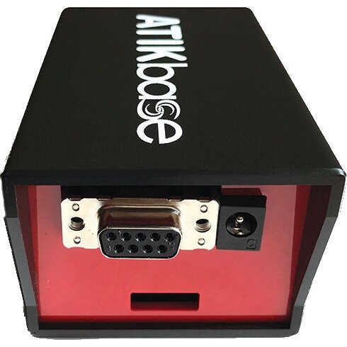

J'ai actuellement le setup suivant: 130PDS + EQM35 + ATIK infinity couleur
Je voulais évoluer vers un hub power & smart.
Ayant une caméra Atik, je me suis penchée sur l'AtikBase
Comme souvent avec les produits Atik, un support technique et informationnel très très light:
pas de documentations, pas de capture d'écran, pas de vidéo
On ne sait pas:
- comment on la relie mécaniquement au setup
- on ne connait pas les capacités en courant des sorties
C'est quand même un peu léger pour un produit à 300 euros. J'ai essayé de discuter avec le support d'Atik, c'est peu comme sur
leur forum, il ne voit pas où sont les problèmes.
Donc dans l'attente de leurs réponses, j'ai acheté un RPI4 puis j'y ai installé une stellarmate.
Ma question: est-ce que quelqu'un a déjà vu une AtikBase en vrai?

a propos de l’Atik base  (rare.. 😉 ..! ).  distribuée par Pierro Astro , pourrait il vous en dire + ?

atik base : (moche ..! En + .. 😉 ) ....
Modifié par kikiwillybee
Atik base
Merci pour votre réponse, je suis tout à fait d'accord, je ne sais pas s'il réussisse à en vendre ou s'ils veulent la vendre.
Peut-être rare car peu jolie et technique de vente à revoir.

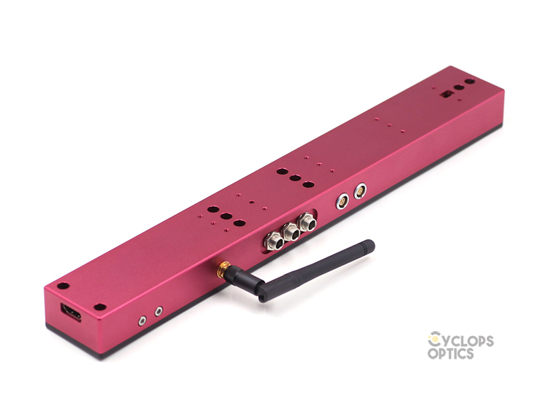

Sinon, j'ai découvert un nouveau produit: QHYCCD Astrobar1 (328 $)
=> on est plus proche d'un Primacelub qui fonctionne sur windows 10
https://www.cyclopsoptics.com/computer-controller/qhyccd-astrobar-1/
AstroBar1 Specification
CPU
Intel(R) Atom(TM) Z3735F Four Cores, 1.33 to 1.8GHz
RAM
2GB
Storage Memory
32GB eMMC on board
Extend Hard Disk
Up to 128GB SD micro card (need install before order)
Power and Consumption
12V, Maximum 4.5Watts (not include the USB output power)
USB PORT
8 x USB2.0, includes 6 software controllable USB ports
Serial Port
2 x RS232 Standard Port (3pin socket)
WIFI
Yes
Ethernet
10/100/1000Mbps RJ45 Ethernet
Bluetooth
Yes
Power Socket
4 x DC(2.1mm) sockets with lock
HDMI output
Yes. Standard Size HDMI Port
Remote Power ON Port
Yes, opto-coupled
Operation System
WINDOWS10 32bit Home Edition with OEM License

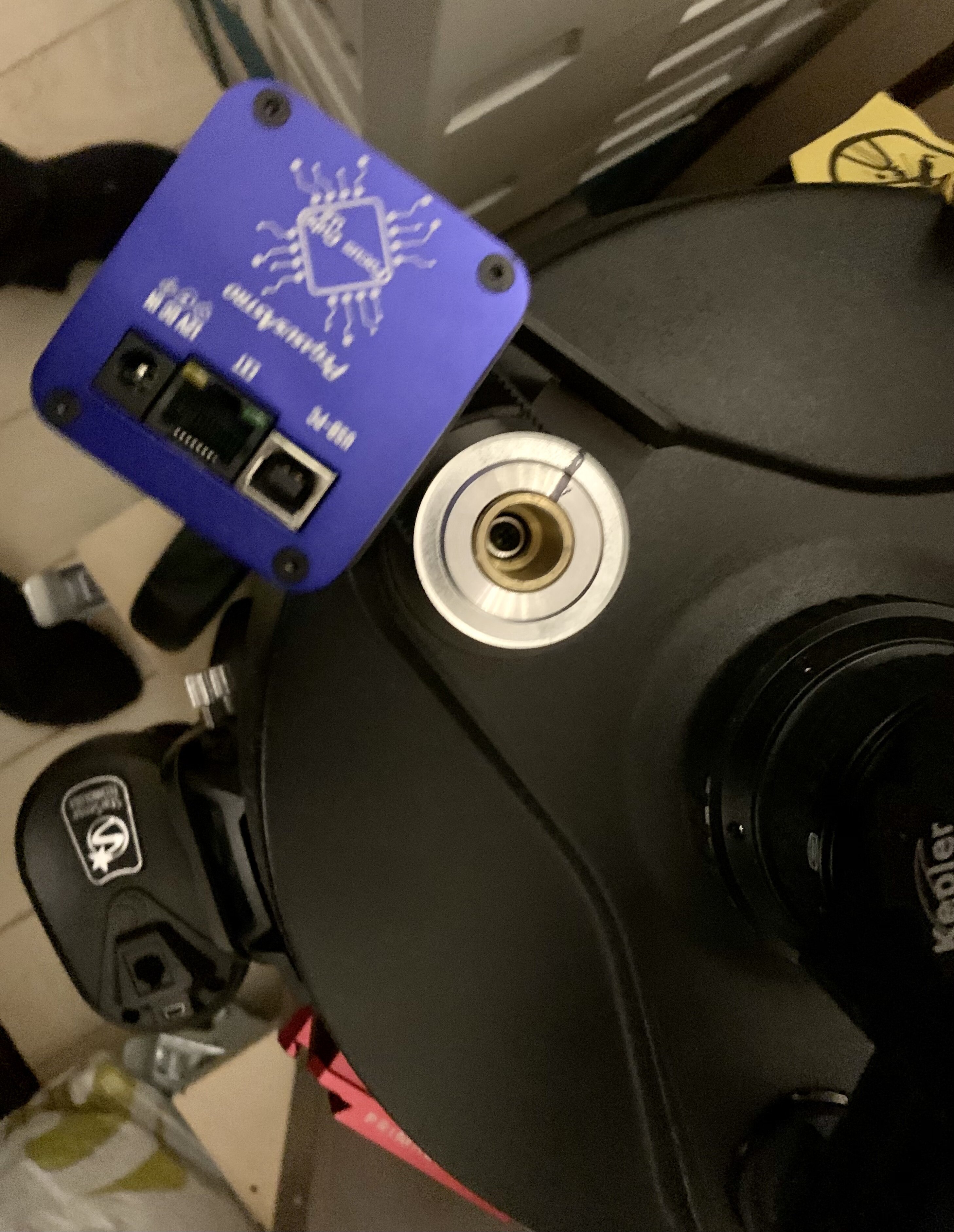

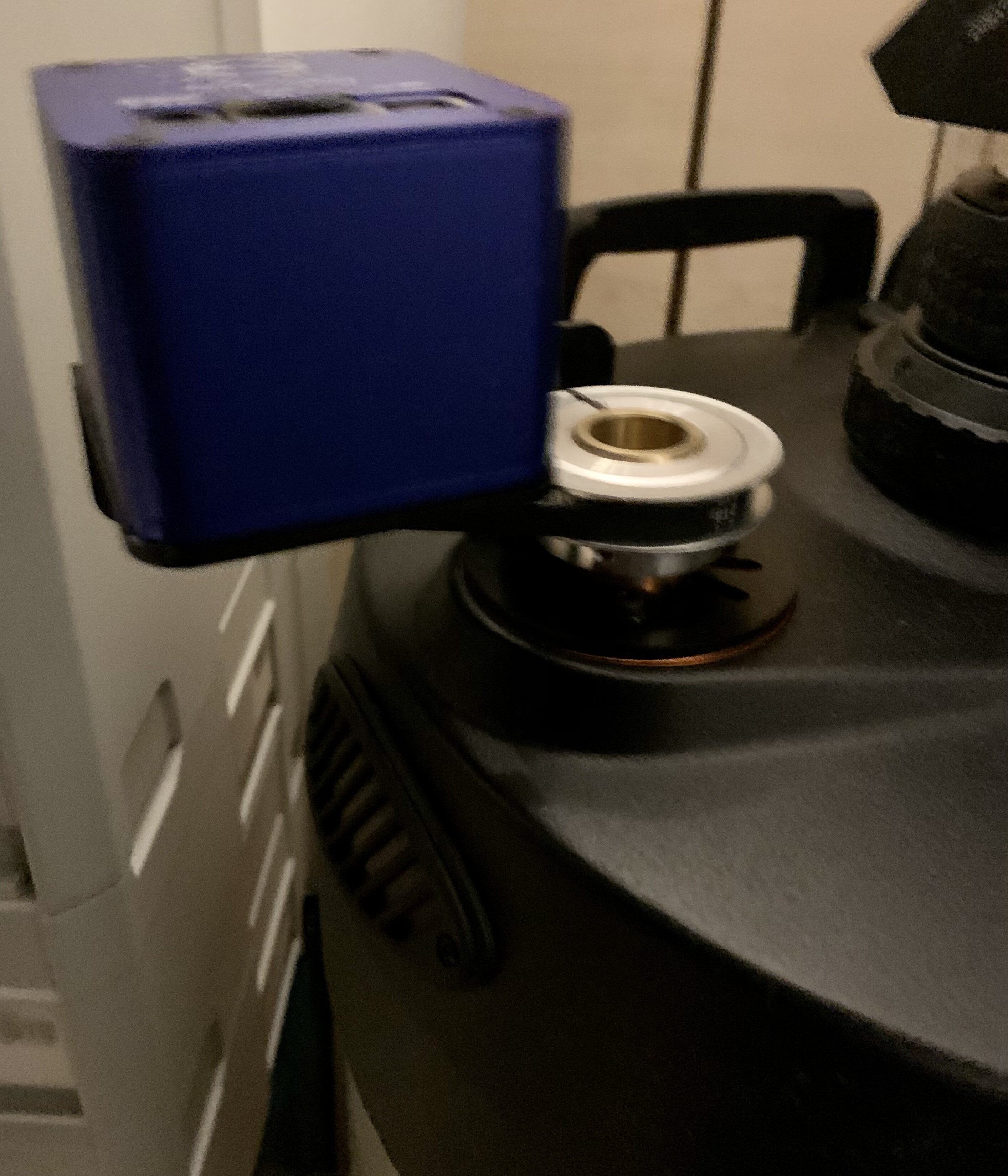

svp Monsieur Kaelig , ci après, je vous répond avec ces pix’s sur le montage d’un moteur pegazus sur c-11hd.  (Lol ..!, le Starsense.., c’est une erreur.. ;-)..!)..,
pas d’usb. 3.o , 5 gbits-1 sur le Qhyccd Astro bar ....!?..
aussi , chez pegazus Astro sont disponibles des hub usb 3.o pilotables’  ascom indi Pc usb et alim dc et pwm rca. dc-dslr....à partir de 2oo.oo euros ....svp...
