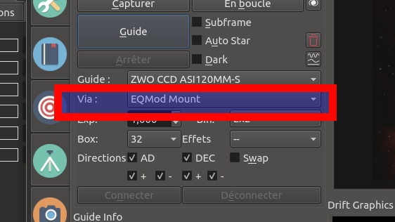

salut
oublie le guidage par ST4 si ta raquette est elle aussi connectée au PC, ça ne sert strictement à rien
donc un cable en moins déjà
j'imagine qu'en passant par la raquette tu pilotes en LX200 : tu confirmes ?
ensuite (version kstars hein) du coup, il faut bien choisir le bon protocole de guidage
PHD2 je ne sais pas trop, mais ekos, il faut bien lui dire "via lx200" et pas "via qhy"
Ici screenshot avec mon setup sur EQMod :
Bonsoir
Hm, ma raquette n’est pas connectée au PC. Actuellement le seul truc qui est connecté au PC c’est la camera de guidage. Et elle même connectée à la monture par st4. Et la monture a la raquette. et la raquette à rien d’autre que la monture.
Mais pour le LX200, je vois pas ce que c’est :D 😭 (rire ou pleurer)

Il y a 12 heures, gehelem a dit :
ah, excuse-moi
j'ai compris à l'envers.
Hehe, je ne comprenais rien.
Du coup, sous cette config ça marche avec kstars ? ou je dois tout de même brancher un câble de plus avec la monture ?
