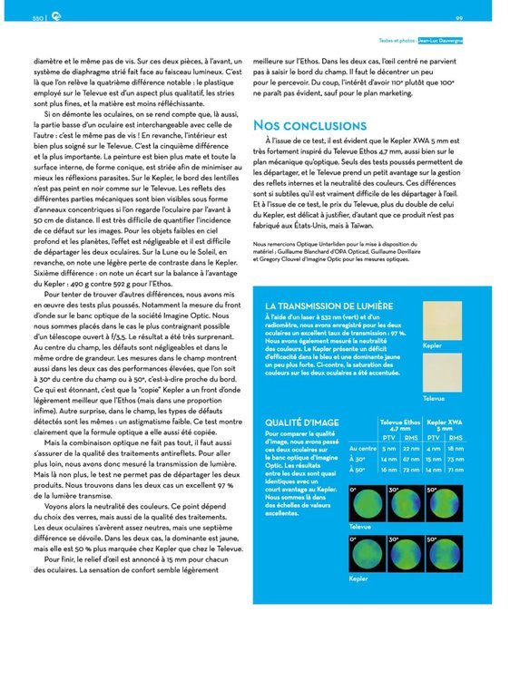

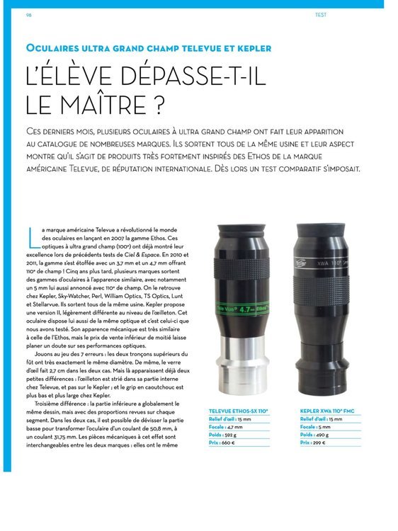

Eh bien, il y a le modèle Kepler XWA 100° 9mm. C’est un clone taïwanais du modèle Televue Ethos pour la moitié du prix. Voici l’article ciel et espace qui en parle.
530AB248-443C-4B81-BEAA-E9B1F113EA35.jpeg.d8c15aad7b5e1e6d46d0819419f8dadb.jpeg521629BE-6B1F-4833-9918-2544BBAEC2E0.jpeg.7d1ac8131c51ff6048d928a51b513de3.jpeg
