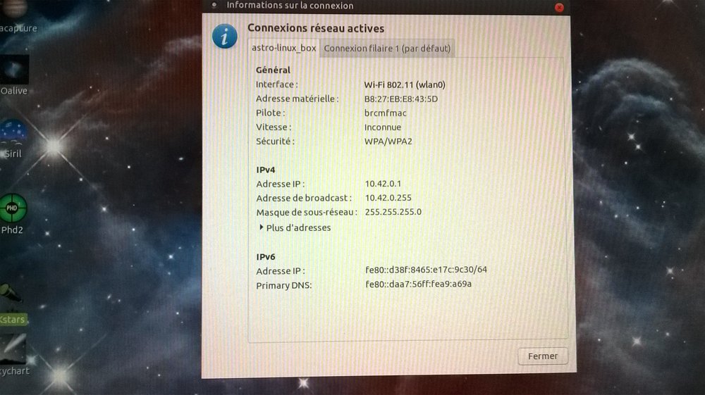

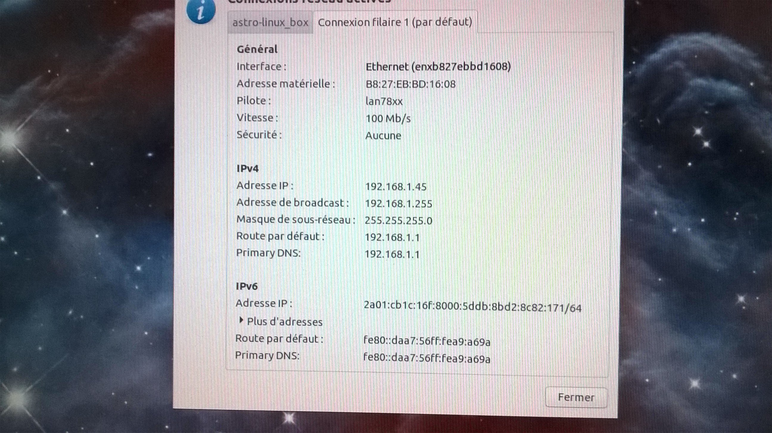

les images des paramètres de la nafabox , a laquelle je ne peux pas me connecter même en rentrant l'ipv4.
la Nafabox est reliée a ma livebox en CPL.

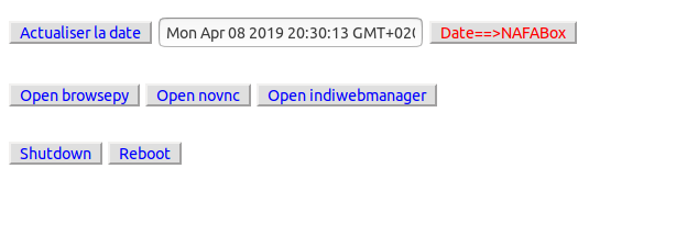

pour le reseau:
ouvre une page internet depuis ton PC (pas ton RPI), puis tape 192.168.1.45/novnc
Tu devrais avoir ceci
356465717_Capturedu2019-04-0820-30-23.png.00e2a0fcbcddf3caa3492facc4d1e8a1.png.459484f1904a7188eb5b1aa42ea9cc00.png
tu clic sur le bouton "Open novnc" et normalement tu drevrais être sur le bureau de ton RPI.

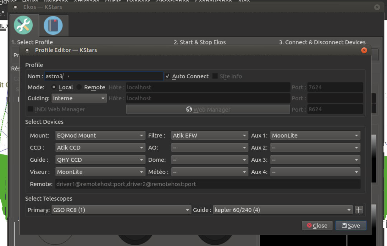

Pourait tu faire une capture de ton panneau indi/profil?
Bonjour Supaii
Merci pour tes bons conseils, car je ne connais pas linux, et encore moins la subtilité du language .
voici mon profil.
@Patrick BOk
Donc pour avoir la qhy avec PHD2, il faut dans "guiding" choisir "PHD2"
Pour ton AZEQ6
debranche tout les usb de ton RPI
ouvre une fenetre terminal et tape "lsusb"
tu verra une liste des concentrateur usb. Branche ton cable eqmod, puis retape "lsusb"
Si une ligne en plus est apparu, c'est que ta monture est reconnue.
Je pense que ton problème se situe sur les liens symboliques, regarde le lien suivant, il devrait resoudre ton problème.
http://nafabox.linux-astro.fr/#symbolicportmapping
edit: pourquoi tu as moonlite des les auxiliaires?, tu as un autre equipement de ce fabricant?
