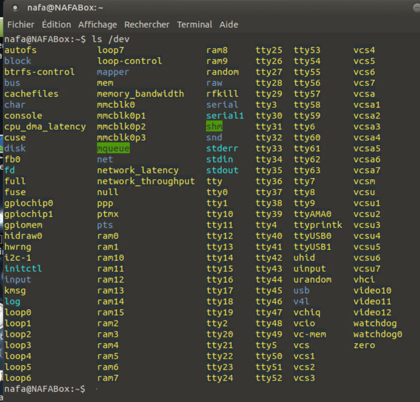

Ensuite, les liens symboliques: j'ai bien trouvé le matériel, puis j'ai tapé la ligne:ls/etc/udev/rules.d.
le résulta t n'est pas 70-XXX, mais 10-local-rpi-rules, 49-teensy.rules, 99-com.rules, 40-scrstch.rules,
99-apogée.rules, 99-meadedsi.rules.
je suis quand même allé jusqu'au bas de la page, j'ai tapé la ligne ls/dev, une liste est apparue, mais je n'ai pas trouvé de INDI a lancer depuis EKOS, donc pas de device manager.

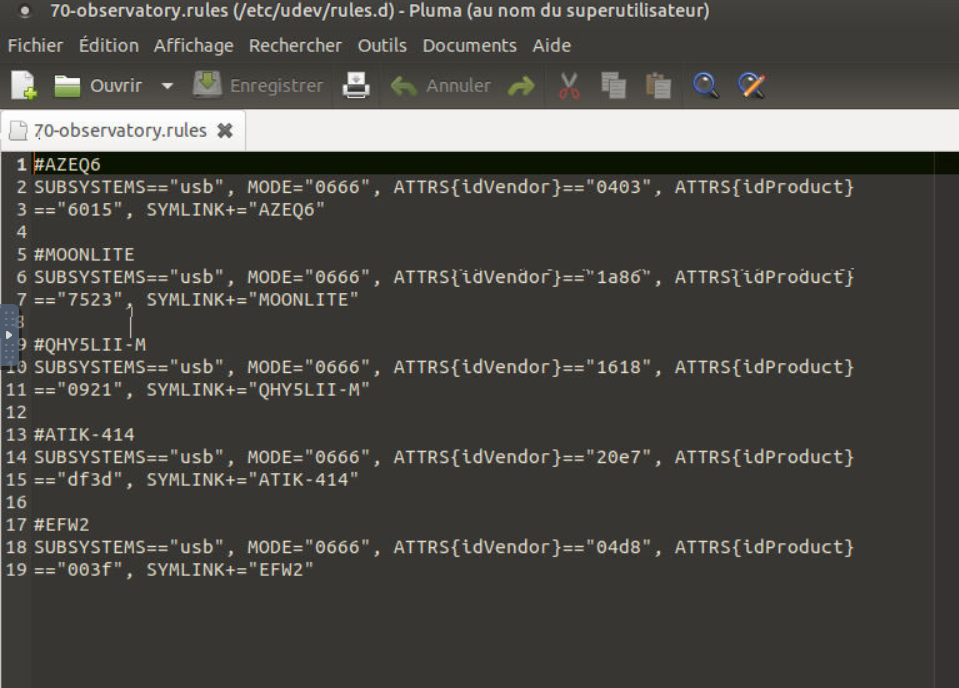

@Patrick B
tu as branché seulement le cable de pierro sur ton RPI (pas d'autre cable pour ce test => "lsusb")
Il faut que tu créer ton fichier 70-observatory.rules
sudo pluma 70-observatory.rules
cela va te creer ton fichier, ensuite tu renseignes dedans, exemple:
UBSYSTEMS=="usb", MODE="0666", ATTRS{idVendor}=="1a86", ATTRS{idProduct}=="7523", SYMLINK+="Moonlite"

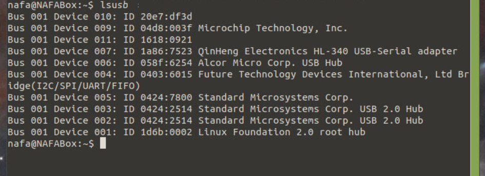

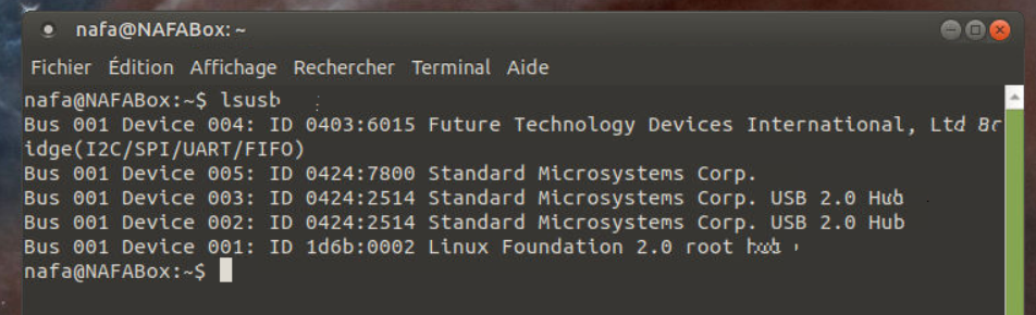

en pièces jointes , la première avec juste la monture branchée, la seconde, avec tout le matériel branché sur un hub 4 ports alimenté séparément
caméra atik 414, roue a filtres efw2, qhy5lii et le focuser(hl-340)
Merci
Patrick
Créer le fichier dans le répertoire où ce trouve les autres
Tout est bien reconnu.
Plus qu'à faire les liens symboliques

Ta commande lsusb montre que l'interface Eqmod est 0403:6015
Il faut donc que tu remplace dans le fichier 70-observatory.rules =="6001" par =="6015"
Après avoir modifier le fichier il faut passer la commande:
sudo udevadm control --reload-rules
Puis débranche et rebranche le cable usb de la monture.
Patrick

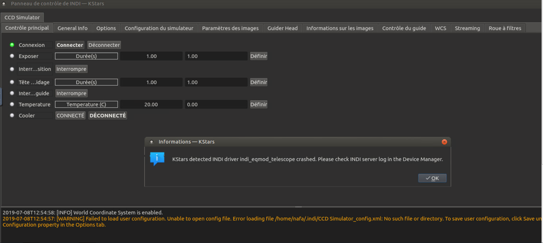

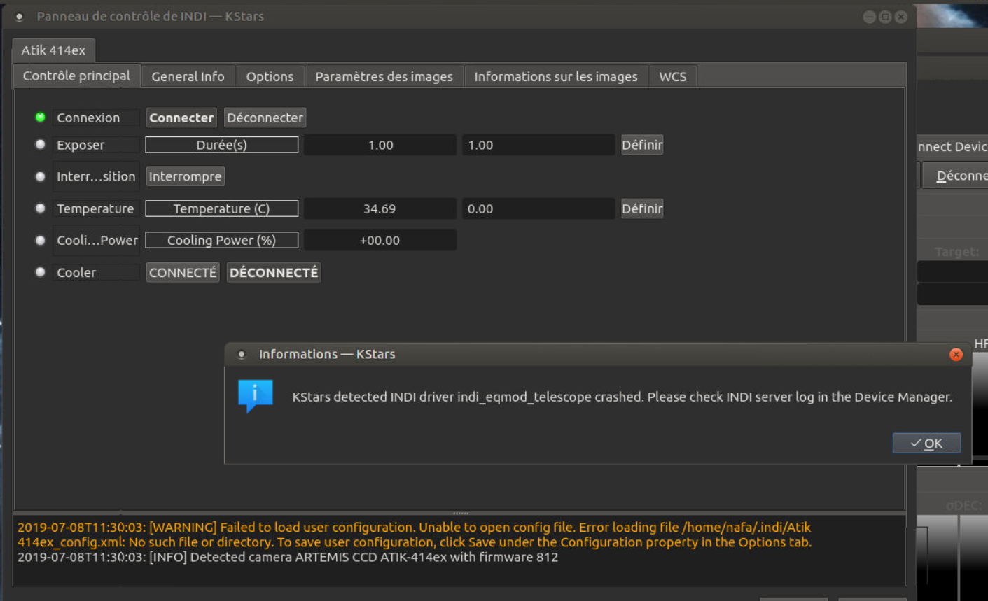

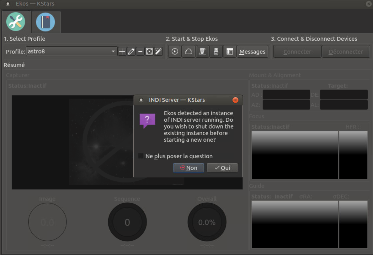

Voila, c'est fait, kstar demande une ccd pour fonctionner car  avec la monture seule il ne marche pas.
il ne trouve toujours pas la monture, et ce matin j'ai testé le cordon EQdirect sous windows, et il marche.
Patrick
Modifié par Patrick B
deuxième image
mets ccd simulator au lieu d atik pour tester
il trouve , mais c'est le server qui crash
es tu à jour ( indi, kstar)?
je ne sais pas, je clique update conf ou update  nafabox script, ou bien je reformate la carte, et installe la dernière image ?
car je pense qu'il doit y avoir un bug dans les fichiers.
Patrick
Bizare on ne voit aucun lien symbolique...
branche seulement la monture directement sur le RPI (pas de hub)
