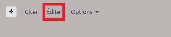

Comme l'a dit @Modération tu aurais pu éditer ton premier message ^^.
