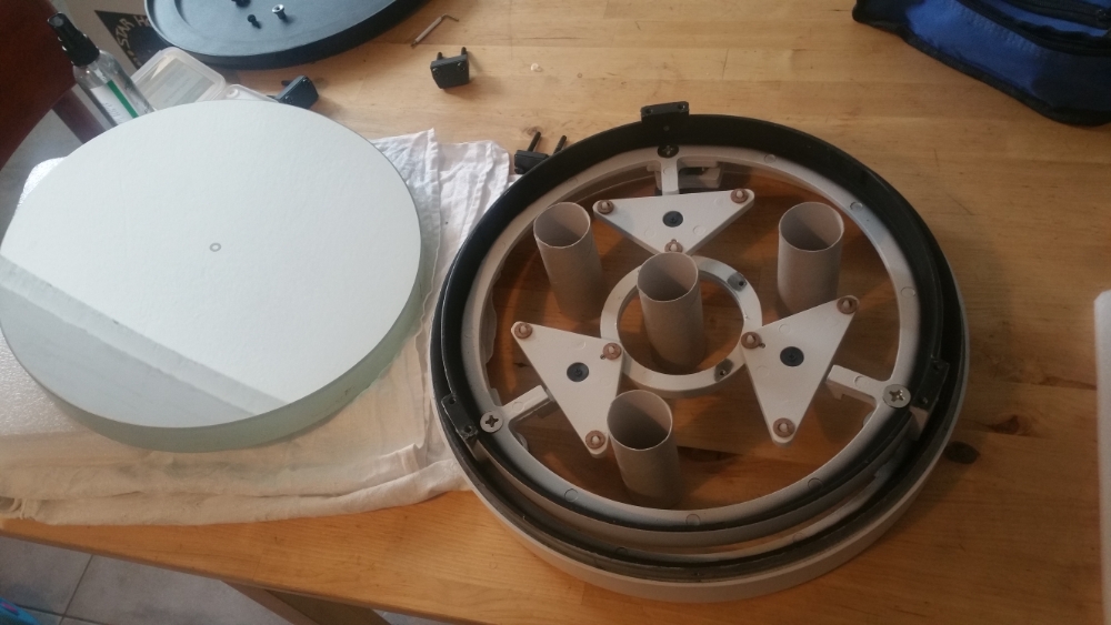

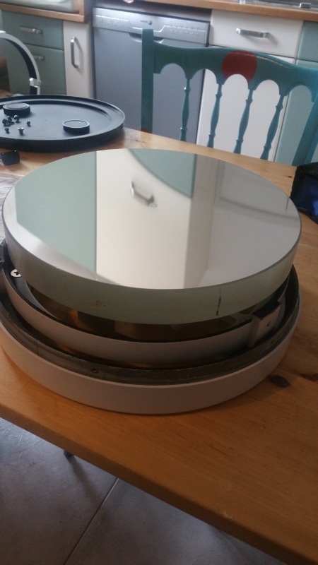

Pour le démontage/remontage, pour saisir le moroir par dessous, tu peux devisser les brides et utiliser des tubes de largeur et hauteurs adaptées de façon à soulever le miroir et le rendre accessible, ça marche egalement pour le replacer dans le barillet sans heurt.
Et il n'y a plus qu'à soulever le barillet
