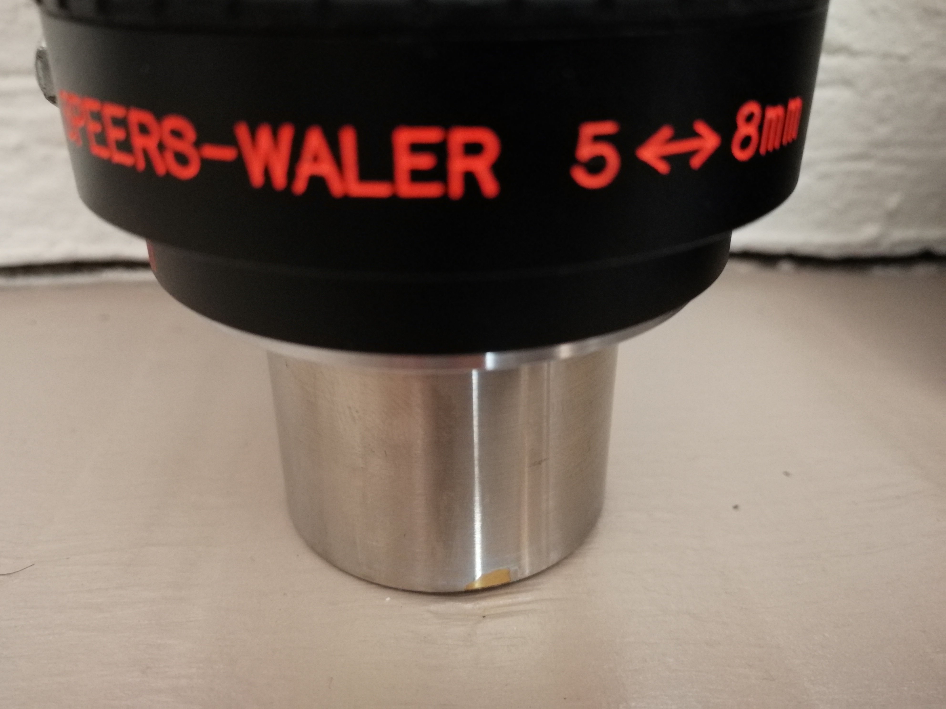

Il s'agit donc du zoom Antares Speers-Waler 5-8 mm, 2 ème génération.
Donc, finalement, ce zoom n'en est pas un!
ça commence bien!
Mais comme l'avais souligné @Chris 29 dans le post plus haut, c'est un oculaire à focale variable,
c'est d'ailleurs marqué dessus.

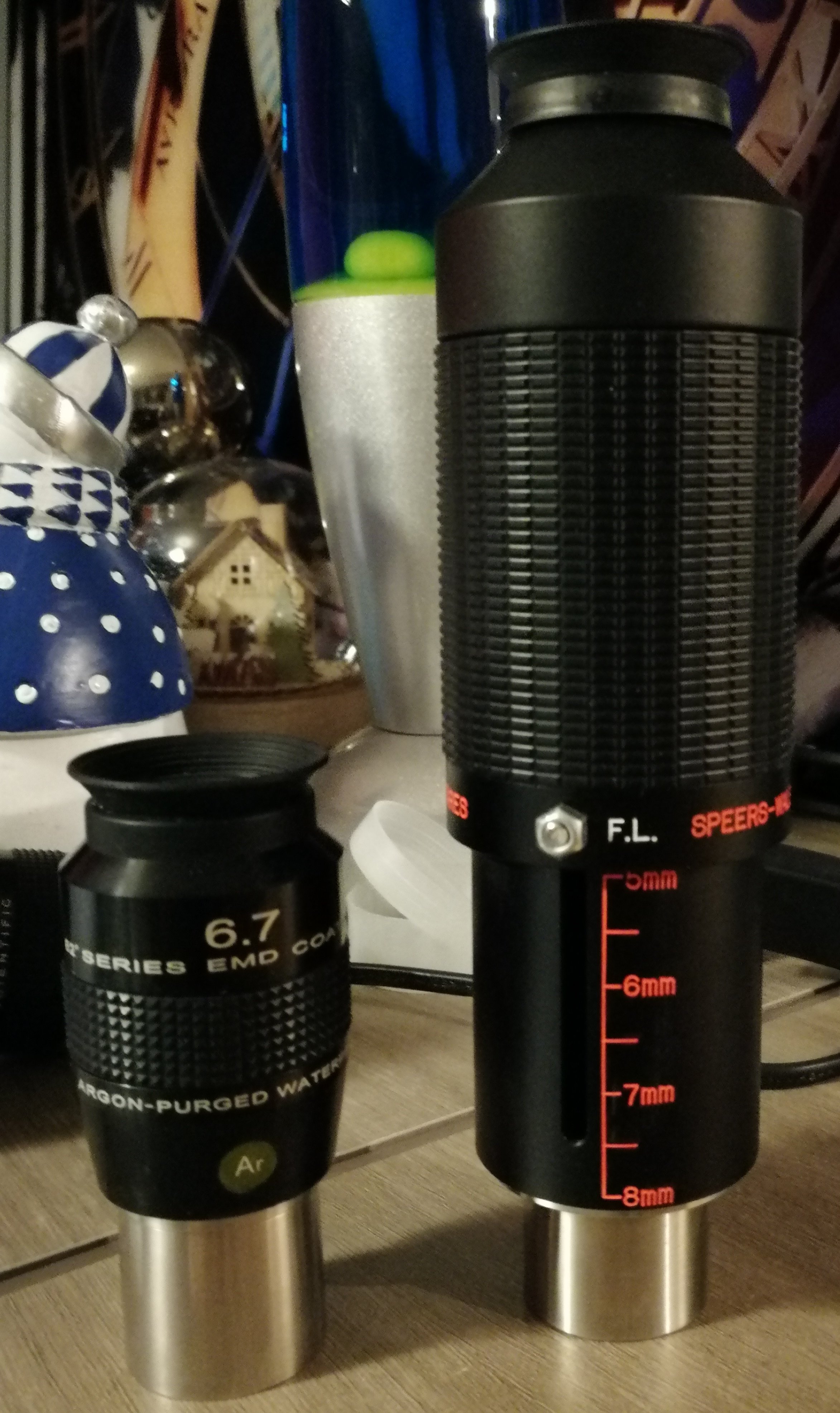

Il pèse 620 gr sur ma balance et mesure 152 mm, en configuration 8 mm de focale, et jusqu'à 204 mm, en 5 mm de focale.
L'étagement va de 0,5 mm, en 0,5 mm de focale, comme on peut voir sur la deuxième image.
Il suffit de pousser ou tirer sur la partie supérieur de l'oculaire pour changer "d'oculaire".
Il y a un "cran" qui le maintien dans chaque focale. Puis, ajuster la mise au point.
Quand je l'ai déballé, il m'a paru sortir du magazin, aucune trace d'usure! Et effectivement, quand je l'ai mis dans le porte oculaire et que j'ai mis l'œil à l'oculaire, une forte odeur de neuf a titillé fortement mes narines. En plus d'avoir eu le pot d'en trouver un, il est neuf!:be:
Le placement de l'œil a été immédiat, comme sur l'Ethos 21 mm. Directement à la bonne distance. Très confortable.
Après les essais fait pour le comparer à mon ES 6,7 mm, les 82° de champs sont bien présents, mais en bougeant légèrement la tête pour tout "exploiter".

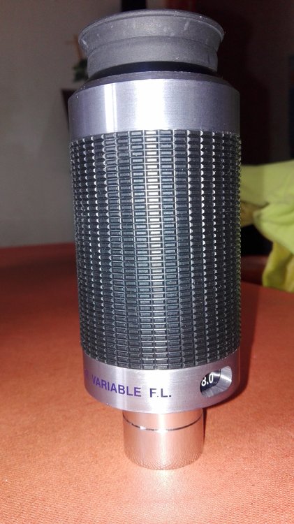

Donc voici mon ressenti concernant le Speers Walers 5 8mm génération I, pour éviter de polluer le forum, je reprend le test de celui déjà créé.
Ce soir j'ai pu observer avant le dîner, mais avec une forte humidité et une température froide, j'ai donc mis environ 45 minutes à trouver NGC 7662 (nébuleuse boule de neige) situé dans la constellation d'andromede, j'ai choisi celle-ci, car c'est la nébuleuse qui se rapproche le plus de la féerie des fêtes de fin d'année.
Avec mon Dobson 250mm, et l'oculaire 30mm (grossissement 42 fois), j'arrivai à discerner un pâle disque bleu à côté d'une autre étoile.
Ensuite j'ai enchaîné avec les différentes focales du speers Walers (du grossissement 156 à 250 fois), la nébuleuse apparaissait nette, mais sans détails interne, sauf peut-être quelques fois, a moins que ça soit mon imagination.
J'ai cru voir l'étoile au centre au début, mais je ne suis pas sûr.
Ensuite j'ai mis le Es 6.7mm 82°, et je n'ai pas vu de différence avec le Speers Walers sur la nébuleuse, de même sur les étoiles au alentour, je n'ai pas vu de coma, et le placement de l'œil est facile.
J'ai observer aussi Venus mais elle se couchait , et ça turbulait fort.
Mécaniquement, après avoir bien réglé le serrage de l'écrou, je pouvais coulisser vers les différentes focales, sans que ça force sur le porte oculaire, et sans que l'oculaire glisse tout seul.
En position longue, soit la focale 5mm, il n'y a pas de déséquilibre sur le télescope, le poids est négligeable.
Pour le moment, il fait ses preuves, j'en suis satisfait avec son grand champs de 84°, et la facilité de changer la focale.
Bien sûr, il faudra que je test sur la Lune, les planètes, les amas globulaires, etc.
Et voici pour finir les photos :
C'est toi qui a remplacé la vis de serrage ? :?: c'est pas la molette d'origine ça...
On dirait une simple tige filetée avec un écrou au bout.
Oui c'était pourtant d'origine, j'ai rien modifié.
Mais en effet sur les autres photos de l'oculaire génération l, c'est une vis, c'est pourtant bien un modèle neuf que j'ai.
Ça me gêne pas trop pour le moment.
Neuf... zero photons ? :b: Ah oui belle pioche ;)
Est-ce que ton pas de vis est inversé ? peut-être que l'ancien proprio l'a modifié pour ça ?...
De neuf indiqué sur eBay, après il y a une petite marque sur la jupe, mais autrement il est niquel comme la boîte.
Le pas de vis est inversée, c'est pas l'écrou qui se dévisse pour desserrer, mais la tige filetée qui se dévisse de l'alesage situé à l'interieur de l'oculaire.
Parcontre j'ai un doute si le capuchon du haut est d'origine ?
Il me semble avoir le même capuchon ;)
Dommage c'est juste l’écrou qui fait tache... A voir si tu ne peux pas le remplacer par une vis moletée ? mais en pas de vis, et qui plus est inversé, je peux pas t'aider :(
