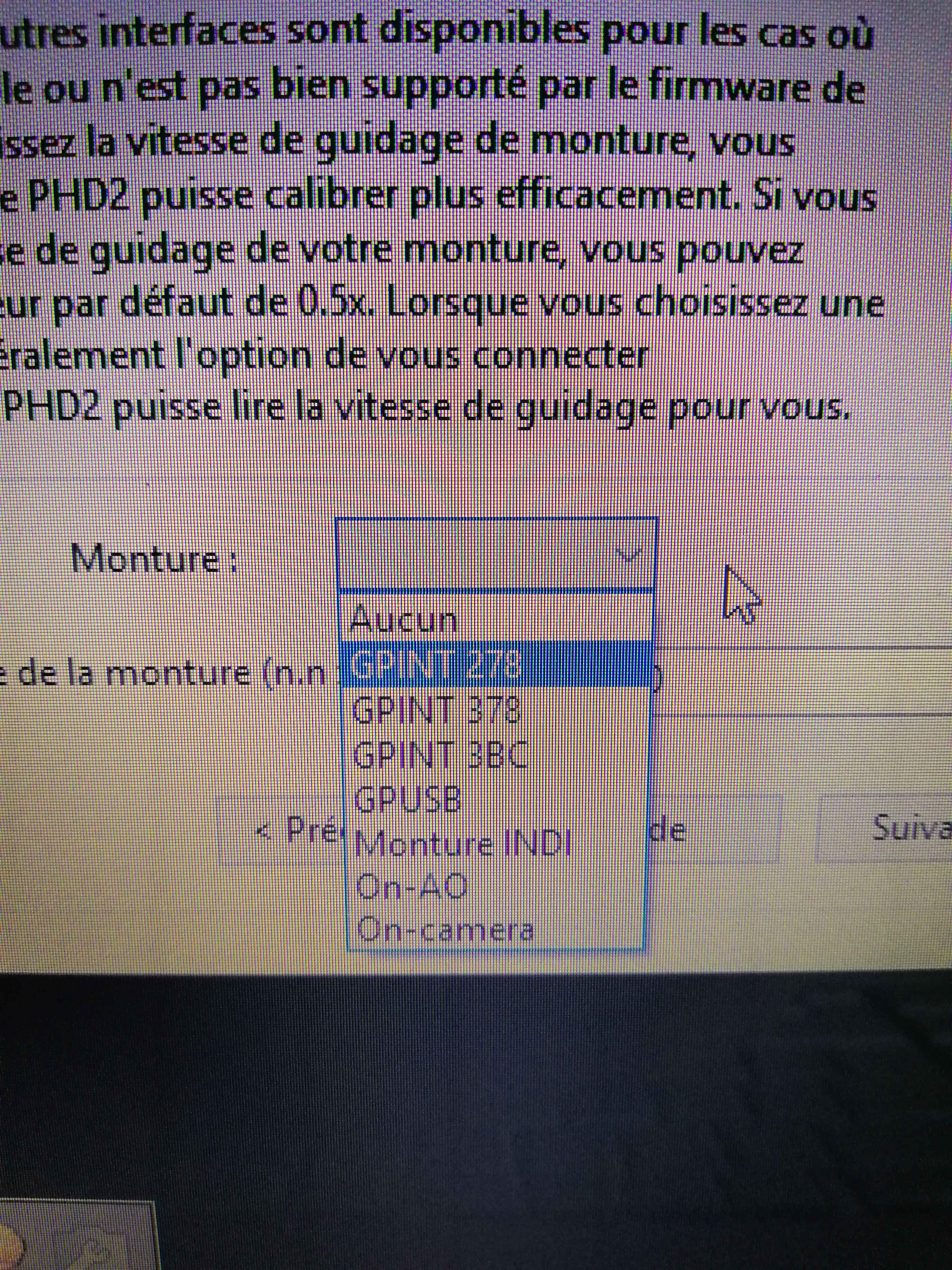

Bjr à tous, je n'arrive pas à faire ma première connexion avec PHD2guiding il me demande une foultitude de choses à faire comme c'est une 1ere connexion entre la cam et le logiciel (T7M pour ma part)
Pour reconnaître la caméra aucun souci, par contre pour la monture j'ai ça.... Je précise que c'est avec le ST4 sur une Neq5 GotoIMG_20190626_203736.thumb.jpg.b11a7d147e6f7f99b5da6997888bbe71.jpg
Vous auriez la solution parce que même en recherchant des tutos, je ne trouve pas et ça m'oblige du coup de faire des poses courtes....

Si le port st4 de la camera est utilisé choisir on camera
Et relier le port st4 de la cam a la monture
