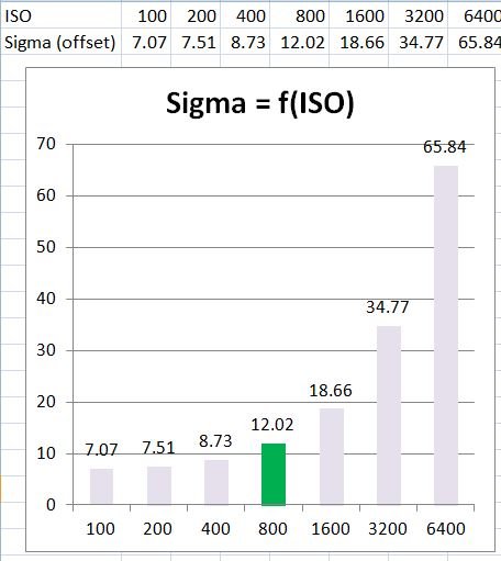

Pour mon 1200D, c'était 800 ISO (la dernière valeur avant que la courbe monte vite). Avec un sigma à 12.02, il me fallait un temps de pose unitaire suffisamment long pour atteindre 40 à 45 au sigma du FDC sur une brute. Et c'est à ce temps de pose qu'il faudra que ta monture suive correctement pour éviter les étoiles en saucisse.

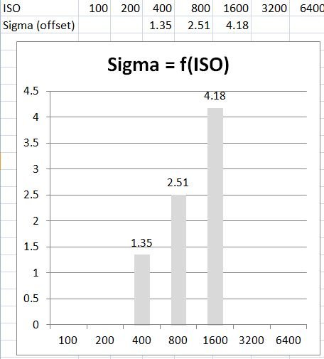

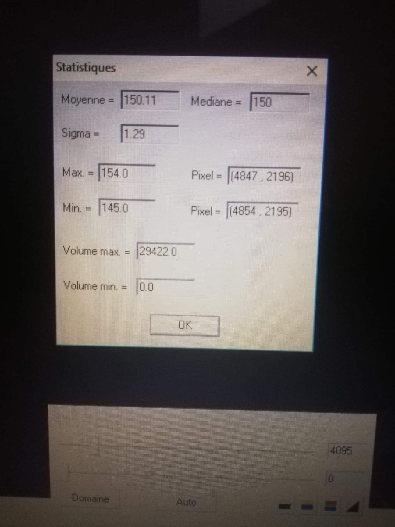

bon j'ai fais 3 offset (400,800,1600)  sur chaque offset j'ai fait 1 petit carré et j'ai récupérer le sigma celui de 400 me donne 1.35 celui de 800 , 2.51 et celui de 1600 , 4.18 .
sa vous semble correct ?

Il y a 1 heure, Jonathan5 a dit :
Je ne sais pas si c'est bon, c'est spécifique à chaque type d'APN.
Tu n'as pas assez de points pour bien voir ce qui se passe... Complète avec les mesures à partir de 100 ISO (le plus faible apparemment) et va jusqu'à 6400 ISO au moins, à partir de là où ça augmente beaucoup en fait. Il faut avoir un graphe comme celui que je t'ai montré pour pouvoir en déduire quelque chose.
Tes 3 points ça donne ça

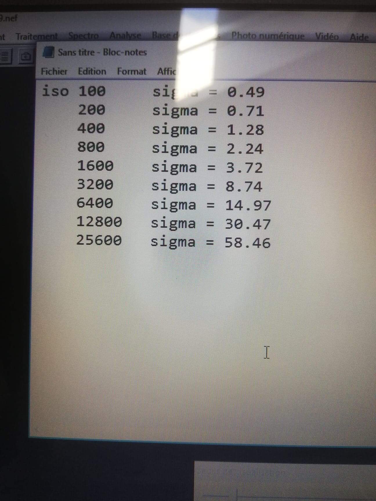

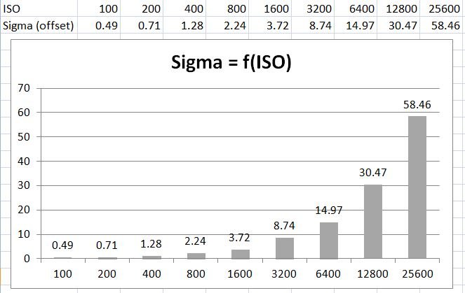

Bonjour à tous .
Donc voilà j’ai faits les sigma de l’ISO 100 à 25600 qu’en pensez-vous ?

Tes mesures ont l'air d'être cohérentes, bravo !
Je testerai 1600 ISO pour commencer avec le temps de pose unitaire suffisant pour avoir un sigma proche de 15 sur le fond de ciel (4 x3.72). Si les étoiles sont allongées, signe que la monture ne suit pas suffisamment bien, je testerai à 3200 ISO. Et si les étoiles ne sont toujours pas rondes il faudra envisager l'autoguidage.
L'autre solution est de ne pas aller jusqu'au 4 sigma en FDC, c'est à dire à la limite de durée que peut tenir ta monture sans guidage tout en gardant des étoiles rondes. Pour compenser il faudra faire beaucoup plus de poses unitaires qu'en conditions optimales.
Monter en ISO au dessus de 3200 ne te donnera que des images bruitées avec une dynamique réduite. Mais bon, c'est une affaire de compromis...

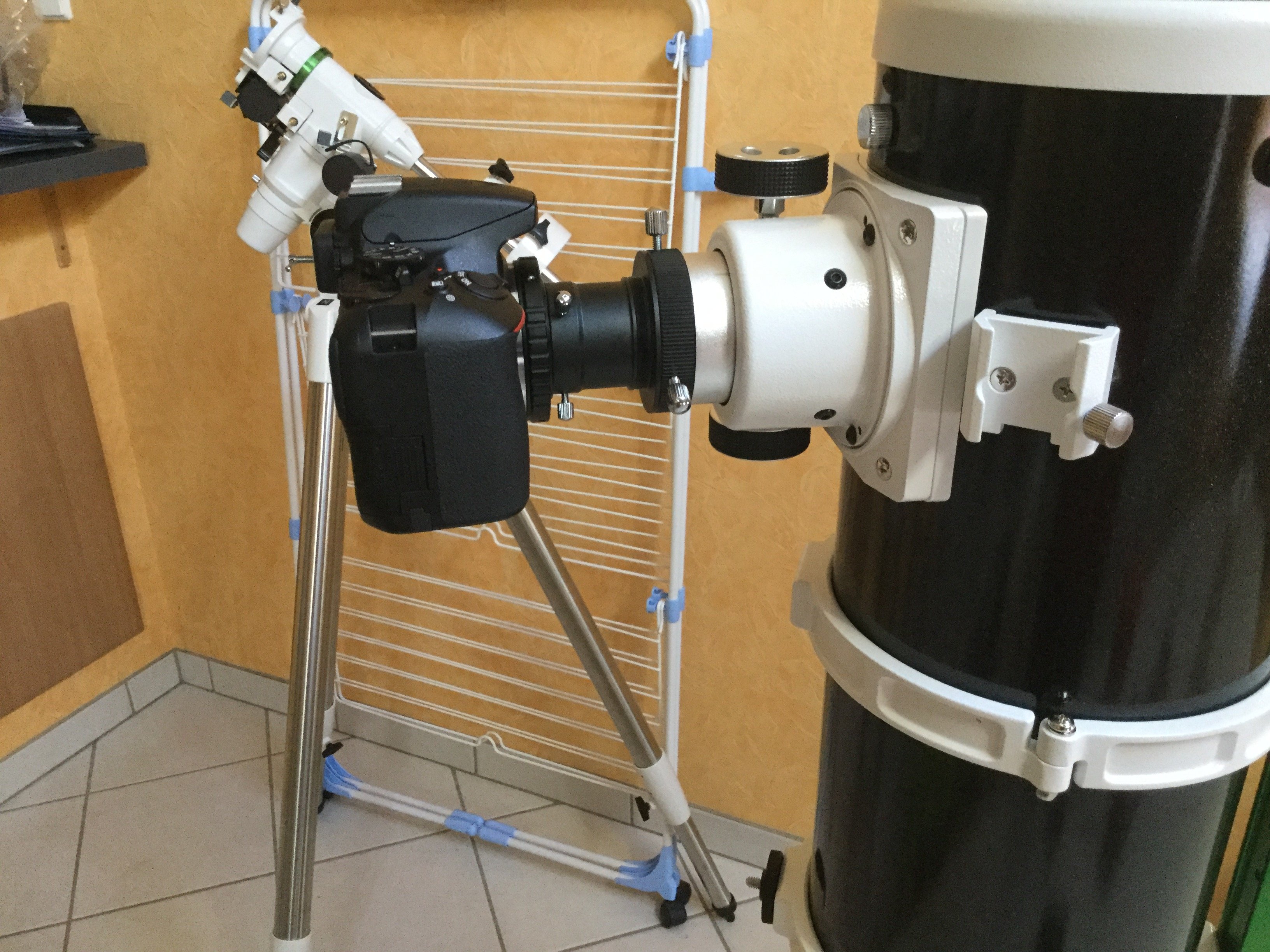

Va falloir être soigneux sur la mise en station et l'équilibrage. Sur un Newton, l'APN c'est dans l'axe vertical du tube et en dessous, pas sur le côté du tube ou au dessus. Un petit déséquilibre en AD est conseillé aussi. Pour ça, tu décales le contrepoids de 2 cm par rapport à la position parfaitement équilibrée en ayant le plus lourd côté est. Tu peux régler tout ça dans ton salon et faire des repères pour ce week-end ;)

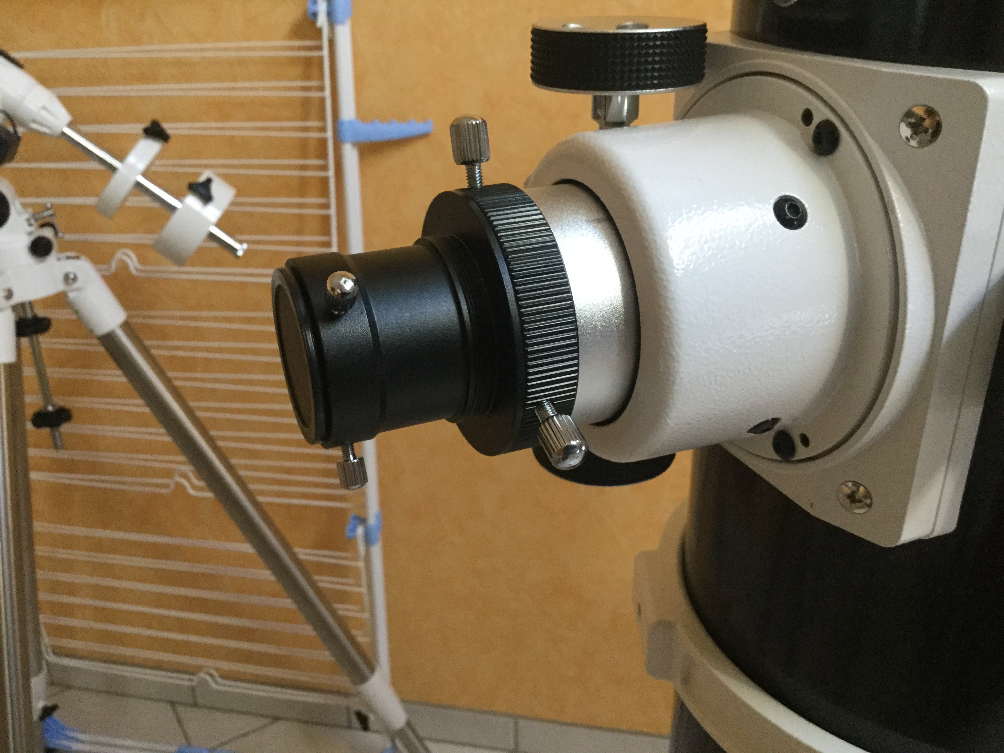

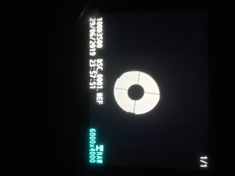

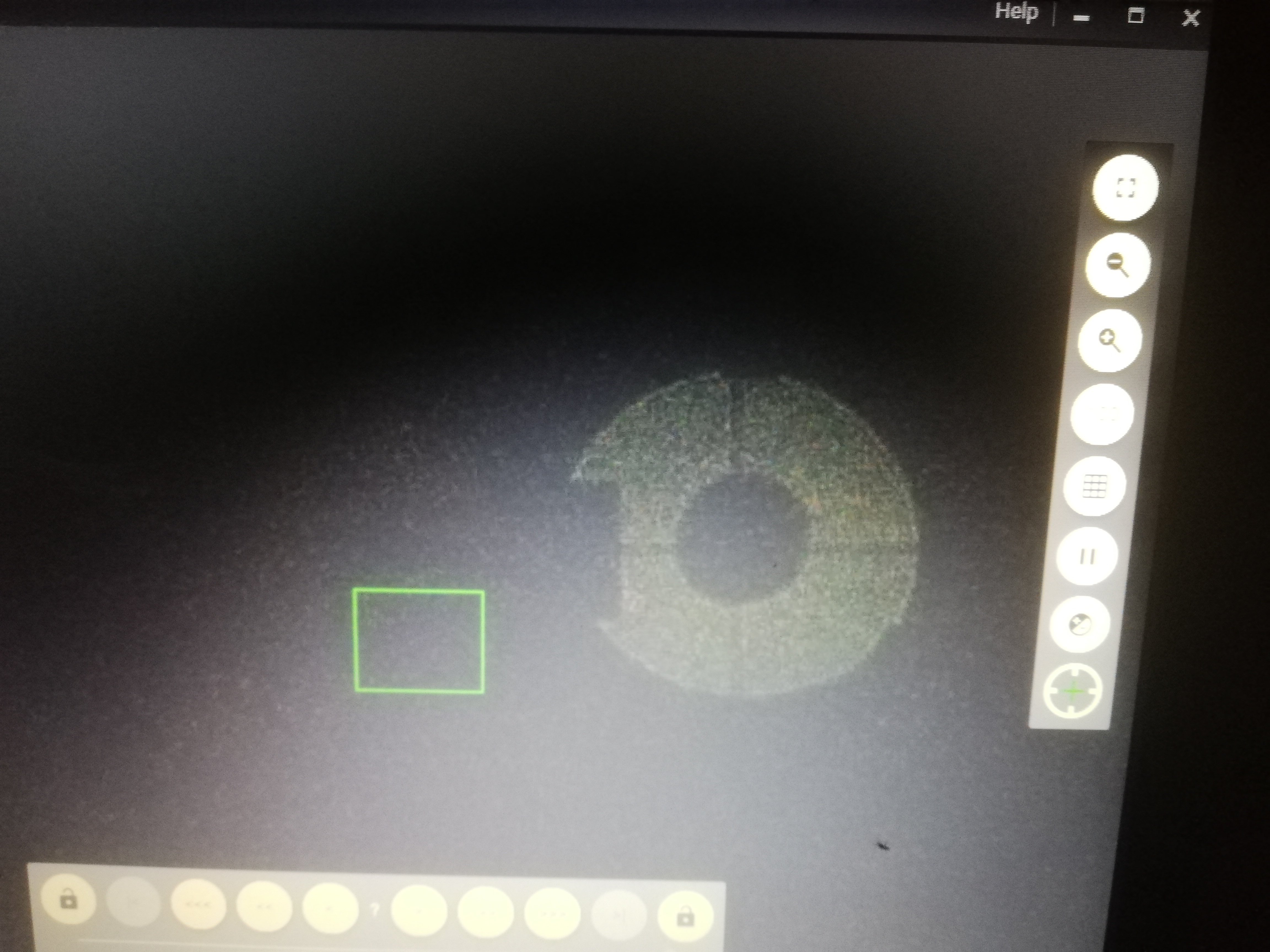

bonsoir. les soucis continue 😕 j’étais content d’être enfin en weekend pour sortir le matériel et commencer quelque cliché d’Andromède mais rien ne c'est passé comme prévue.
Je n’arrive pas a faire la MAP de l'APN   j'ai même tel un logiciel (digicamcontrol)  pour m'aider a la MAP et en visant une étoile bien brillante, et voila ce que j’obtiens .
j'ai beau tourner la molette sur le télescope l'image est la même sois plus clair ou plus foncé je comprend pas ce que je fais de mal
