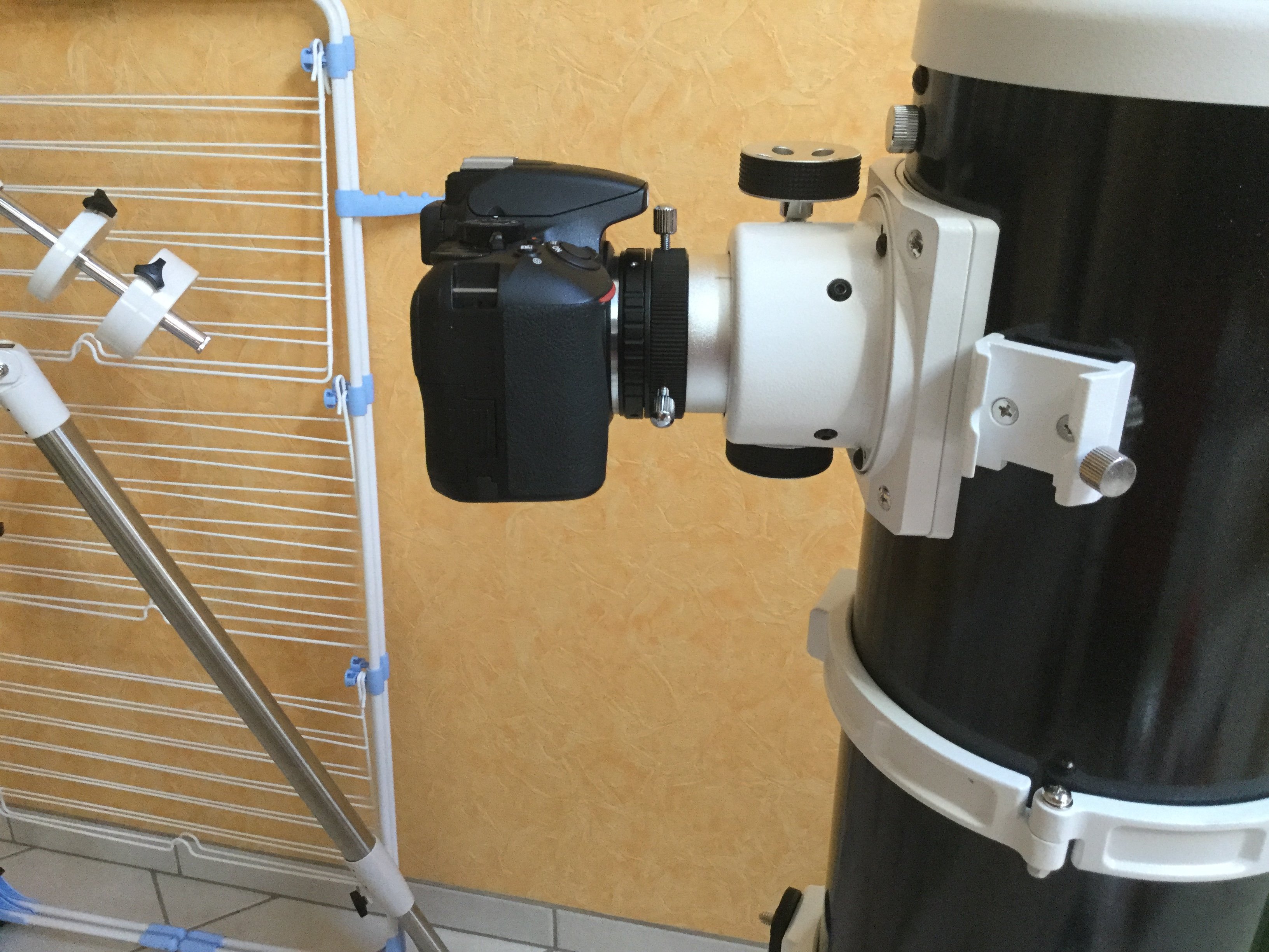

D'accord avec latrade24 l'appareil est trop loin
Il faut enlever le porte oculaire 31.75 et mette la bague T directement dessus
Daniel
Maintenant faire l'essai de jour sur un cible éloignée 1k ou plus
La mise au point doit être possible
Daniel
Map a 2.5 Km
Modifié par teko38
J’ai essayé sa l’air de fonctionné. Donc maintenant si je vise une étoile sa devrait fonctionner ? Je ne verrais pas le miroir et l’araignée comme avant ?
Pour bien faire il faudrait que tu aies encore  4 à 5 mm avant que le porte oculaire ne soit en butée vers le tube.
Modifié par latrade24
Si tu vois l'araignée dans ton étoile (cela donne un gros point blanc divisé en quatre par une croix) c'est que ta MAP n'est pas bonne...
J'ai le même setup que toi, un APN avec une bague T assez courte et j'arrive à avoir une bonne MAP. Maintenant, en jouant avec ton porte occulaire, tu devrais réussir a rendre ce gros cercle tout petit pour finalement voir un point blanc uniforme (l'étoile comme tu la vois dans le ciel). A ce moment-la, tu auras une bonne MAP et il ne te faudra plus toucher ton porte occulaire.

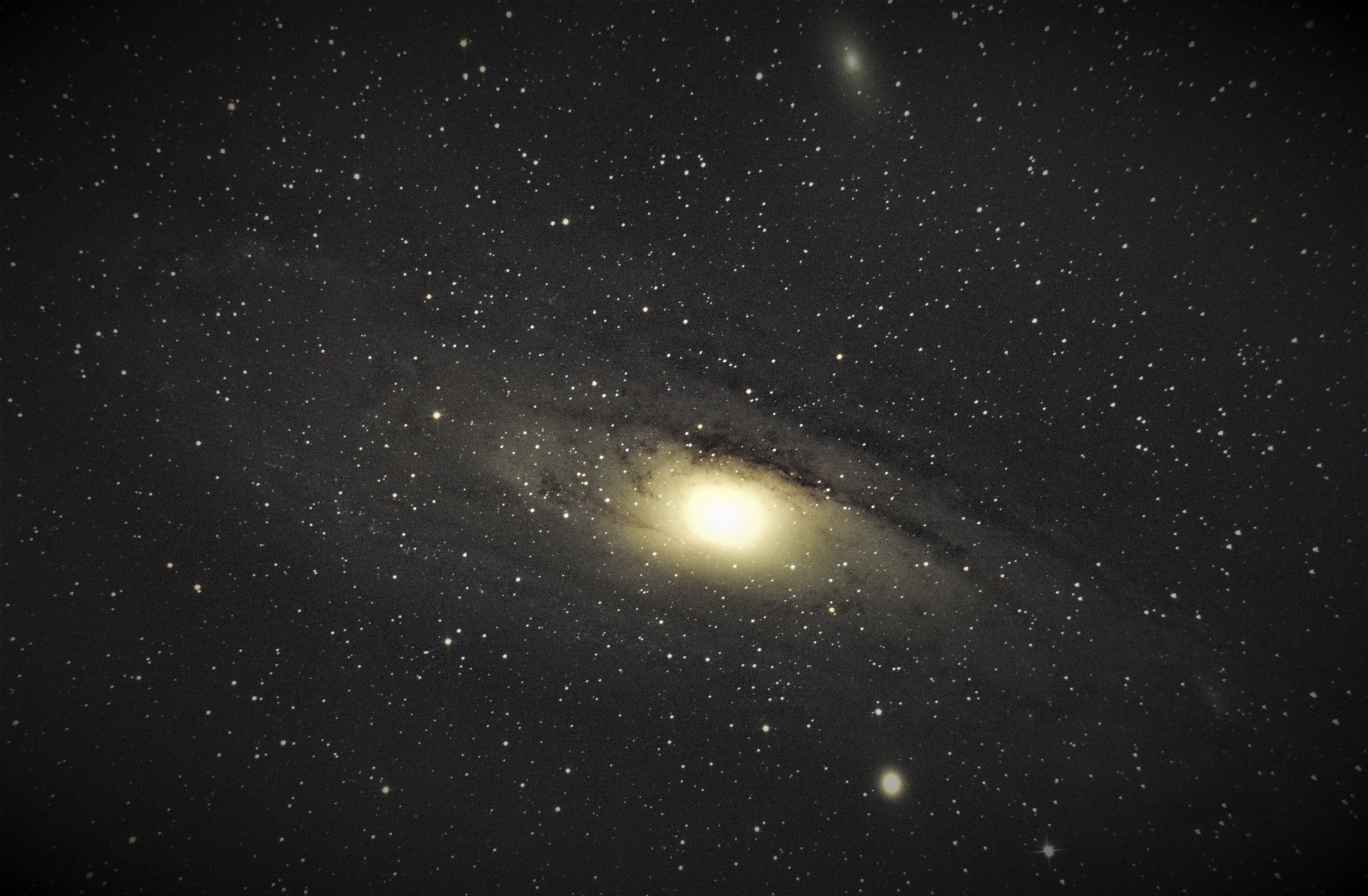

bon ben voici ma première photo de Andromède .
il y a encore pas mal de chose a améliorer. Mais pour une première sa va
iso a 1600 tp de 30s
100 brutes , 30 darks , 25 offsets
des suggestions pour améliorer la qualité des prochaines ?
Modifié par Jonathan5
beau résultat pour une première.
en principe on la présente sous une rotation de 180° degrés, mais sinon c'est super.
par contre je serais toi je monterais pas aussi haut en ISO, 800 devrait suffir.
Modifié par carpediemnar
C'est plutôt bien , les étoiles sont ponctuelles
Rester a 30 s car il n'y a pas d'autoguidage
Il y a un peu de comma , mais c'est normal sur un newton
Sur les brutes le cœur est a quelle valeur ??
Quel est le logiciel d'empilement ??
Quel est le logiciel de traitement ??
Il ne faudrait pas dépasser le 2/3 du max
Pour les étoiles on peut saturer
M31 a une bonne dynamique et n'est pas des plus facile a traiter
Il faut trouver un tuto de traitement spécifique a M31
Je ne suis pas doué en traitement
Pour une première elle est bonne
Daniel
Modifié par teko38
Il y a 11 heures, carpediemnar a dit :
D’accord je ne savais pas pour la rotation merci de l’info . Oui les prochaines seront à 800 . J’aimerais que le cœur soit moins lumineux et voir un peu plus de détail et de couleurs du reste de la galaxie c’est possible? Après j’ai un APN qui n’est pas défiltrer.

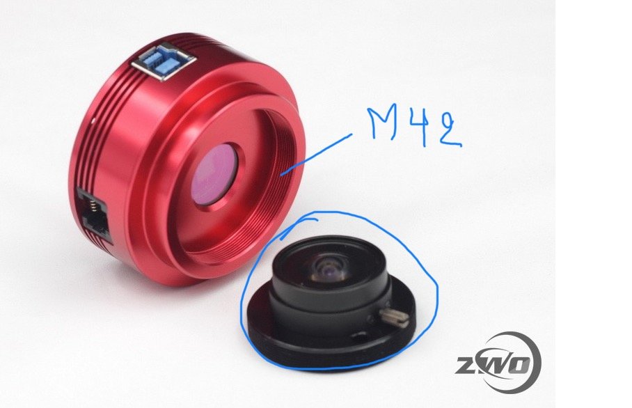

Je voulais faire du planétaire avec l’apn mais j’ai lu sur différent sujet que ce n’est pas possible. Donc je pense me prendre une camera couleur . J’en ai vu une pas trop chère la zwo asi 120 , sa irait sur mon télescope ?
C'est vrai que l'APN c est pas l'idéal pour le planétaire. Pour la webcam je connais pas trop, moi j'ai une logitech c270 et pour les début c'est parfait ! Après une webcam créée exprès pour l'astrophoto ça ne peut que être mieux.
Jiv'
Ok d’accord. Sur celle que je souhaiterais prendre je dois enlever la partie noir de la camera pour avoir le filetage et l’installer sur le télescope sans cette partie .
Mais ducoup elle ne sera pas fonctionnel non ??

d'accord mais si je fais le même montage que toi je risque pas d'avoir une image de l’araignée comme avec l'apn ? du faite que la cam soit trop loin du foyer ? ou c'est différent pour une cam ?
après j'ai vue des images et vidéo des gars qui avait le même setup que moi et c'était pas trop mal donc je me dis qu'avec un peu de persévérance je peu y arrivé aussi ou je me fais des illusions ?
Les 2 montages ont étés testés avec une cible a 20 km donc c'est fonctionel
Un appareil photo a un backfocus de 55 mm bague comprise une cam asi 12 mm
Tu peu tenter avec ton setup mais il ne faut pas trop investir pour l'instant car les planètes sont basses et délicates a imager ( ADC et IR cut indispensable actuellement )
