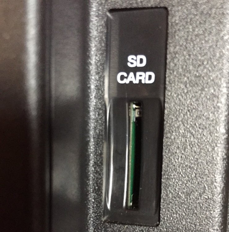

Merci pour ces infos. J'avais vu cette discussion, mais je ne comprends pas pourquoi on y parle de micro SD. Le port sur la monture est bien un port SD. C'est 'inscrit SD card . Mais on ne peut pas introduire de carte. il y a une petite patte métallique qui fait obstruction. De toute façon trouver une carte de moins de 2 Go aujourd'hui c'est quasi mission impossible. Et puis comment télécharger ce fameux FirmWare ?....

Merci pour toutes ces pistes. Je pense que je peux trouver cette carte mini SD de 2 Go dans les fonds de tiroir au boulot, mais pour le fichier à télécharger, c'est toujours l'impasse.
