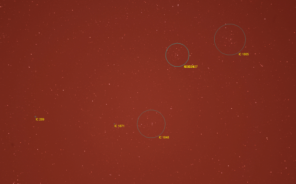

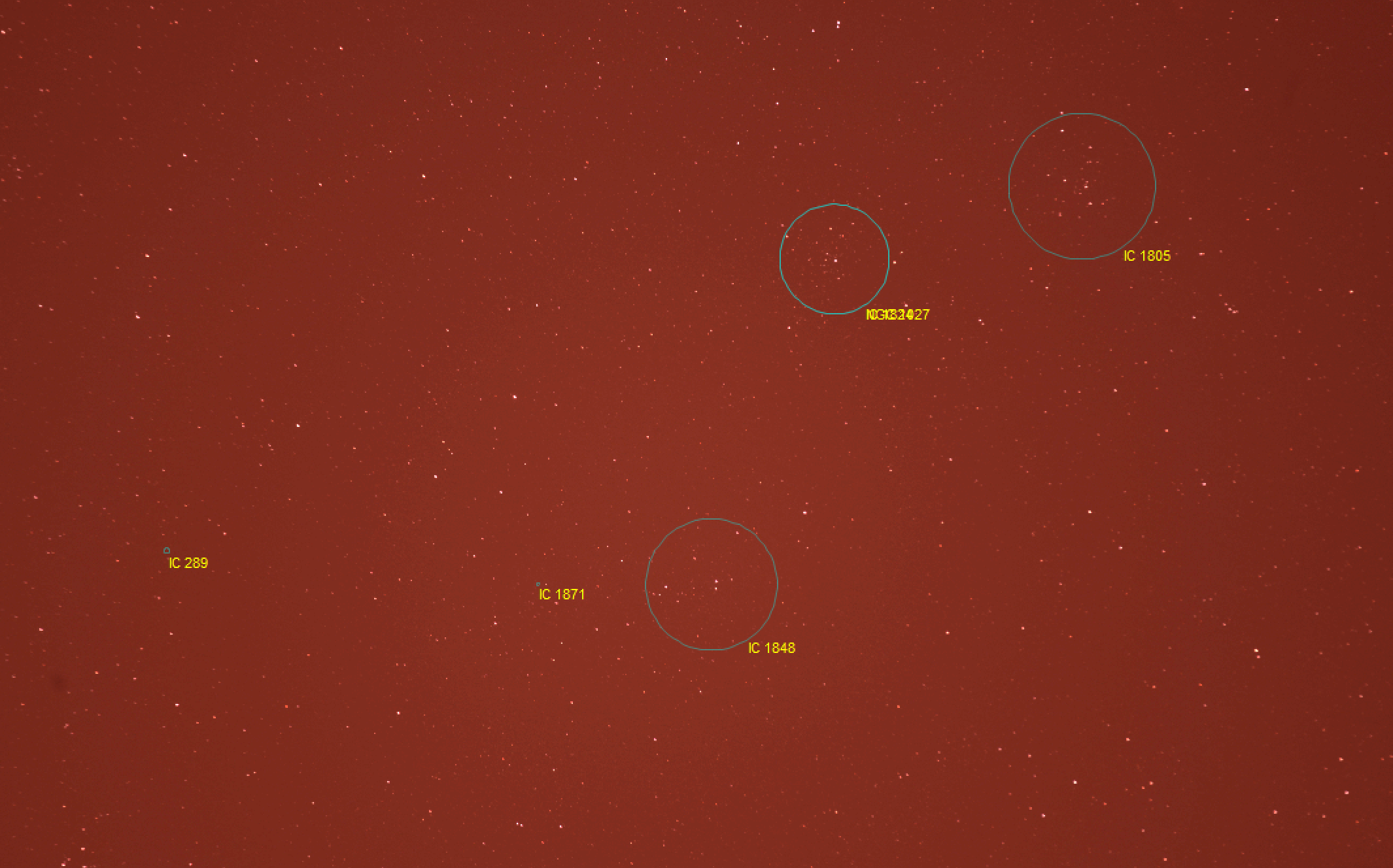

Hier soir j'ai tente d'imager la nébuleuse du cœur mais les nuages ont vite pointe le bout de leur nez et je n'ai eu le temps d'accumuler que 30 minutes de poses. Ce matin apres assemblage des lights des darks et des flats il semble que je n'ai aucun signal. Je suis pourtant assez convaincu d'avoir la nébuleuse du cœur et celle de l’âme dans le même champ.
Est ce au'un spécialiste pourrait essayer de tirer quelque chose de mon image brute?
Sinon, quel temps de pose serait idéal pour cette cible et mon matériel est il adapte? J'image avec un canon 500d defiltre total et un 200mm f/4. Mes poses unitaires étaient de 80 secondes.

tu peux deja essayer de voir si tu etais bien sur la cible  en analysant ton image par l'astrometrie:       astrometry.net ou avec le logiciel allskyplatesolver
Alors t'en fais pas elles y sont bien. Simplement ce sont des nébuleuses très faibles qui nécessitent bcp de temps de pose.
En revanche as tu fait des DOF et du dithering ?

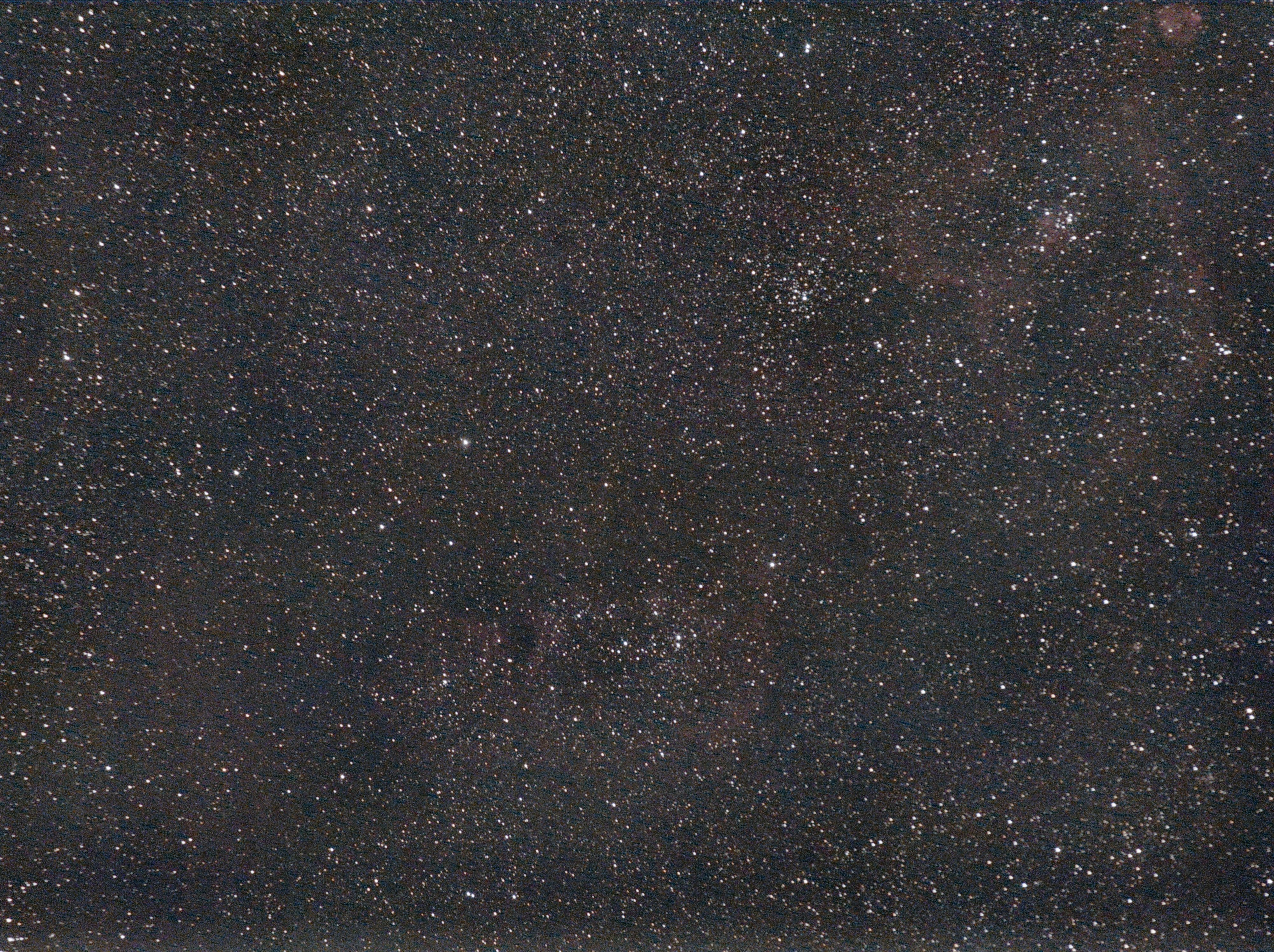

Je me suis permis de traiter très très vite ton image pour voir justement ce qu'elle contenait et elle souffre de bcp de vignetage difficile à réduire (j'ai cropé pas mal) et de traînées aussi (signe d'absence de dithering)Autosave_DBE_DBE.thumb.jpg.0a13da53e7d386796261ecebd186b4b5.jpg
Je viens de relire ton post et il y a bien les DOF... Je me pose malgré tout la question de la qualité de tes flats, ou peut être un souci au pré traitement ?
Oui en fait je débute et j'avoue que je n'ai pas de manière simple de faire les flats donc pour le moment je m'en passe... (je sais c'est très mal mais ça m'est ma priorité du moment de me faire un écran à flat).
 Pour ce que tu appelles le dithering, je n'ai aucune idée de quoi tu parles... Tu peux m'en dire plus ?
Sur le traitement, merci beaucoup !! Même si la photo est très bruitée, je suis tout de même content de voir la nébuleuse et de ne pas avoir passé la nuit dehors pour rien😅
