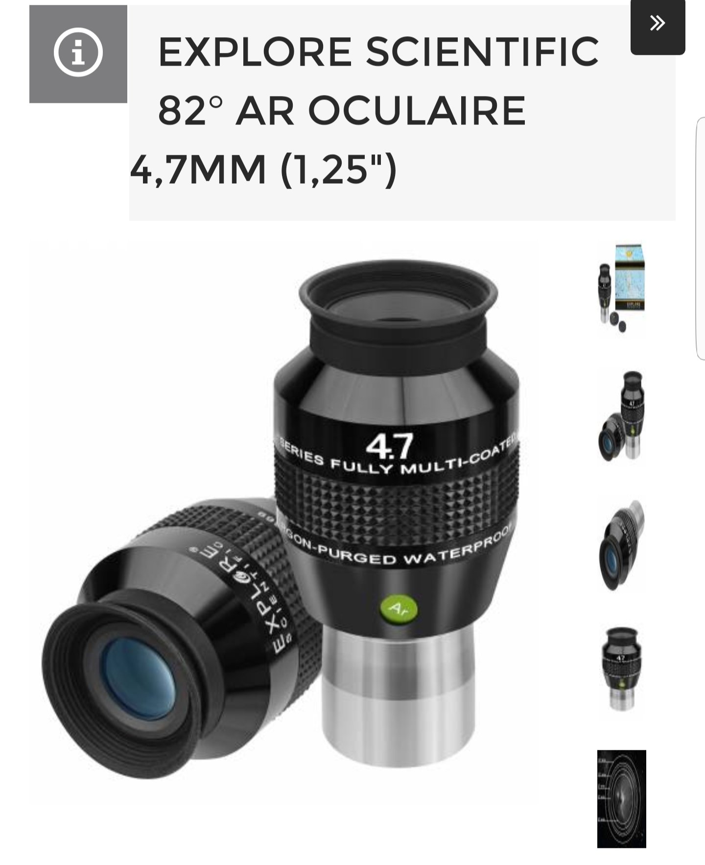

Ah ok, biensur que tu peux en utilisé. Par contre le 4,7/82° d'es présente quelques ombres volantes il me semble.
il y a 9 minutes, sun a dit :
Ah ? Bon c'était un exemple ..:rolleyes:

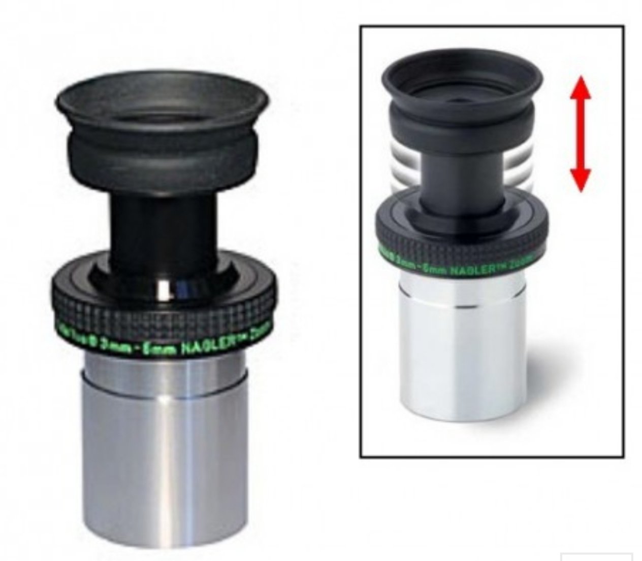

Si tu as le budget (c'est franchement pas donné), peut-être l'oculaire zoom 3-6mm de Televue. Il te permettra d'adapter le grossissement à la qualité de ton ciel et de pousser au max les rares nuits où la turbulence le permettra.
Par contre il a un champ de 50° seulement...
Un zoom c'est pas une mauvaise idée si on part du principe que l'usage est surtout pour le planétaire et que l'instrument est motorisé ;)
Oui , certe 450€ ,  mais combien d'ocus il remplace..4 ..5..? , ça pique un peu , mais ça vaut peut-être le coup d'y songer , voir même d'en choisir un avec un champs plus large .
