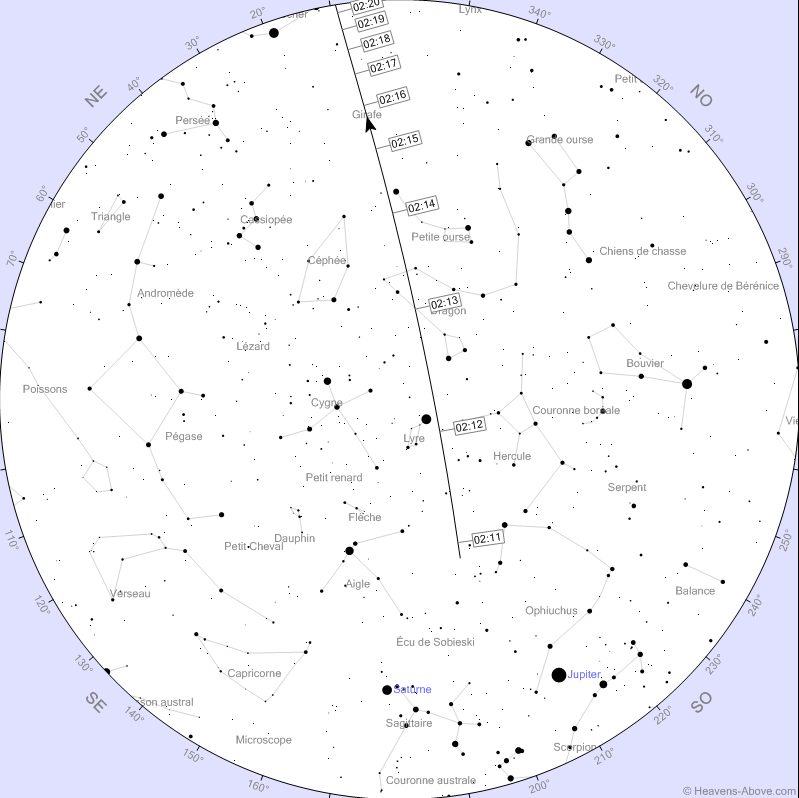

Oui, sur heavens above tu peux trouver facilement les plus courant dans Prévisions quotidiennes des passages des satellites les plus brillants et leur appli pour smartphone peut-être sympa sur le terrain pour une identification immédiate ou légèrement différée.
Sinon pour des recherches plus poussées tu peux aussi aller dans calsky.com :

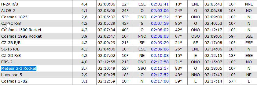

Merci beaucoup pour le site, c'est exactement ce que je cherchais.
Je pense avoir trouvé le responsable: "Météor 2-3 Rocket" qui est passé à 2:12 à proximité de la lyre avant de se déplacer vers le Dragon.
Je suis juste un peu perplexe au niveau de la magnitude. La magnitude affichée par le site est de 3.7, pourtant les flash me paraissaient plus lumineux que Gamma draconis qui a une magnitude donnée de 2.3
De plus, est-ce normal pour ce genre d'objet de donner lieu à des "flash"?
@den: Merci également pour le site. Il m'embête plus qu'autre chose pour l'instant, parce qu'il me rajoute 2 candidats sérieux, et malheureusement, avec mes souvenirs un peu flou d'hier soir, je pense que je ne saurais jamais vraiment lequel des 3 j'ai pu observer!

J'avais trouvé le même ;). Pour les magnitude annoncées cela est juste à titre  indicatif en fonction de la surface de l'objet et de sa distance au moment de l'observation et ne tient pas compte des flares éventuels.
Les flares de certains satellites sont prévisible comme l'étaient ceux des iridiums et le sont ceux de  quelques autres que l'on peut trouver sur calsky, mais une multitude de satellites morceaux de fusées ou débris en rotation ou non peuvent produire des flares ou flash plus ou moins répétitifs.
Certains sont bien connus pour donner du spectacle mais ce n'est pas toujours le cas en fonction des passages.

J'avais aussi remarqué khalifasat mais lancé en 2018 et sans problème, il doit être stable et donc n'aurait produit qu'un seul flare dans le meilleur des cas, en plus d'être un peu en retard.
Le H2a est le booster du khalifasat qui est encore dans son voisinage, mais il commence à être assez éloigné de Vega et était bien plus dans le cygne.
Metéo 2-3 rocket est aussi un étage de booster comme h2a et ces différent morceaux de fusées ou booster(seconds étages) envoient très souvent des flares, car en rotation non stabilisée et de nombreuses parties peuvent réfléchir différemment la lumière solaire.
A voir suivant vos souvenirs si cela est passé juste à droite de véga ou bien plus loin à gauche vers deneb.
