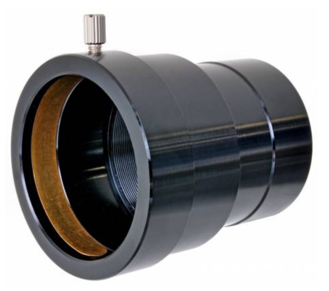

Sur mon xt8 et avec mon es34 j'avais le mĂȘme problĂšme, j'ai dĂ» acheter une rallonge.

Combien de mm ? Si ça ne met pas en danger la stabilitĂ© de ton oculaire ce n'est pas bien mĂ©chant (autrement dit, il faut le/les points d'appuis du systĂšme de serrage ne dĂ©bordent pas de la jupe). Y'a parfois une gorge sur la jupe qui peut aussi empĂȘcher de trop sortir l'oculaire. Si vraiment t'es pas Ă  l'aise tu peux bien sĂ»r rajouter un tube alonge 2". Attention que la longueur du tube ne soit pas supĂ©rieur Ă  la course du PO, sinon tu seras trop en recul.

Cela dit , Je vais essayer de trouver une rallonge adéquat , ça fera plus sérieux ..
Si tu arrives à faire la mise au point avec ton oculaire un peu sorti du PO, tu peux mesurer si une bague de 35 mm, c'est trop ou pas assez

Il faut que tu essayes de faire la mise au point et que tu regarde Ă  combien l'oculaire est du dĂ©but du PO (j’espĂšre que tu comprends)

C'est de cette maniÚre que j'ai procédé pour déterminer la longueur de mon tube allonge .
