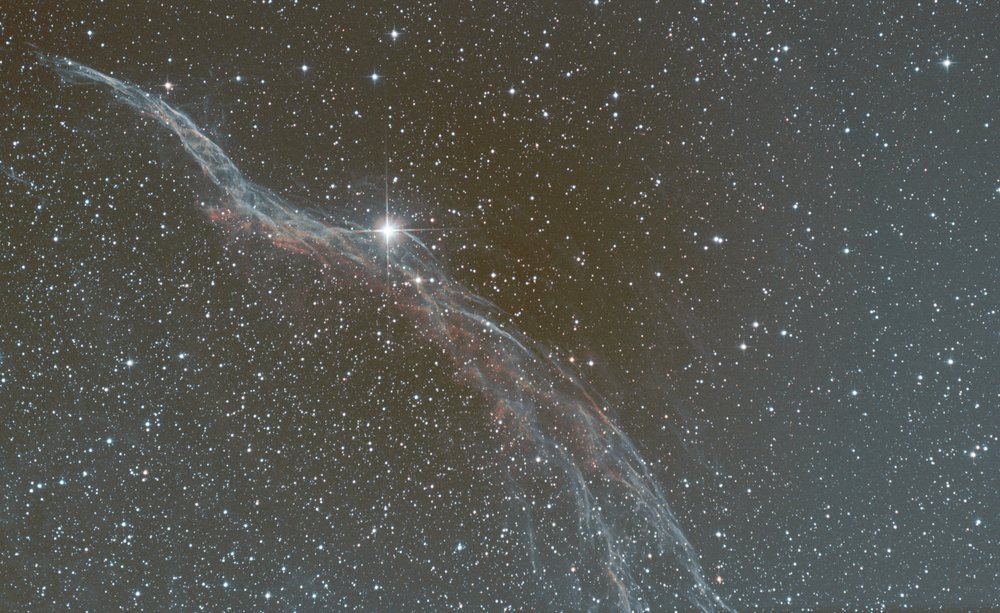

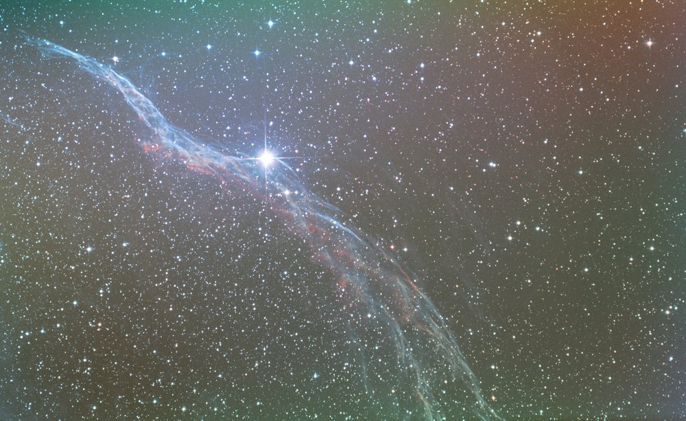

J'ai fait qq poses de NGC6960, plus de 300 pour être précis, j'ai eu énormément de déchet, au moins 50% car sur les photos, les fond du ciel tirait anormalement sur le rouge
au final, j'ai gardé un peu moins de 150 poses de 50" avec mon Nikon D5500 non defiltré, le correcteur de Coma Baader RCCI et le filtre UHC
Pre-traitement Siril avec DOF, mais les Darks n'ont pas été fait a la même température que les brutes, l'amplitude thermique a pas mal baissé a la fin de la nuit,
L'image résultante n'est pas si mal, mais au moment de l'extraction de gradient, je galère et n'arrive pas a obtenir un résultat qui me convienne, je préfère nettement sans, du coup, j'ai pas poussé plus loin le traitement,
alors, c'est vrai que le ciel était très pollué en cette période autour de Lyon et que la canicule n'arrangeait pas les choses (autour des 25°C la nuit)
J'au aussi tenté IC63 un autre soir, mais là, un voile nuageux est venu tout foirer, FDC tout rouge avec des formes cotonneuses,
sur mon précédent shoot de cette nébuleuse, j'obtenais un résultat bien meilleur en terme de fond du ciel et en faisant un traitement a la va-vite
A votre avis, je merde au traitement ou la pollution me joue des tours, a moins que ca ne soit la chaleur
Voici les 2 photos, sans et avec le retrait de gradient
