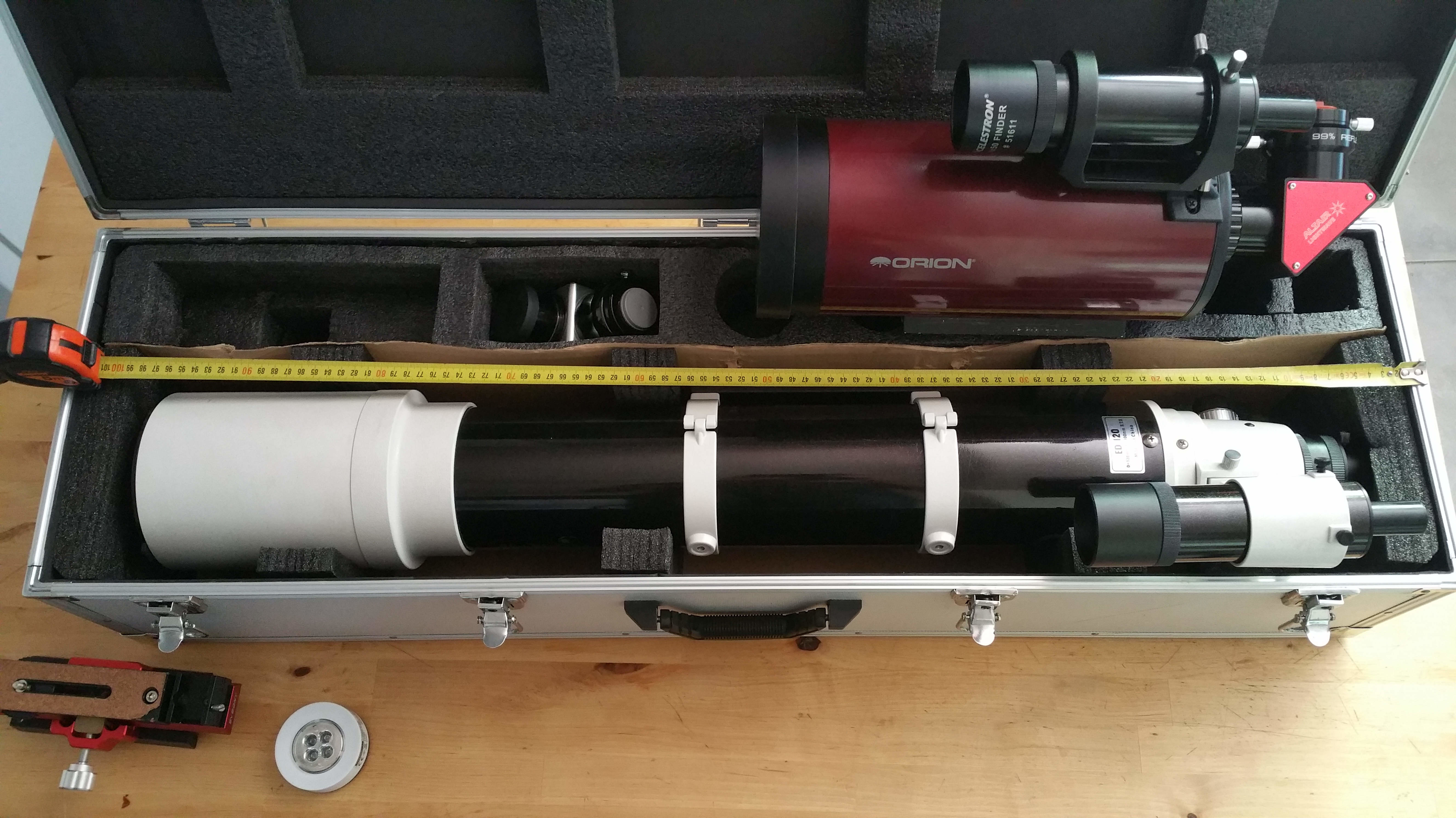

C'est un bon choix :) mais il te faut bien prendre en compte que cette lunette n'est pas petite.
Voici unephoto que j'avais prise. Pour comparaison, le mak est un 127.
Du coup, l'utilisation sera assez différente d'avec ta lunette actuelle.
Rassures-toi, il y a quand même une grosse différence visuelle entre une 80 et une 120. Par contre, selon la qualité de ton ciel, certains objets te seront encore peu voir pas accessibles.

Oui j’ai conscience de la taille de la lunette mais merci pour la photo ;)
