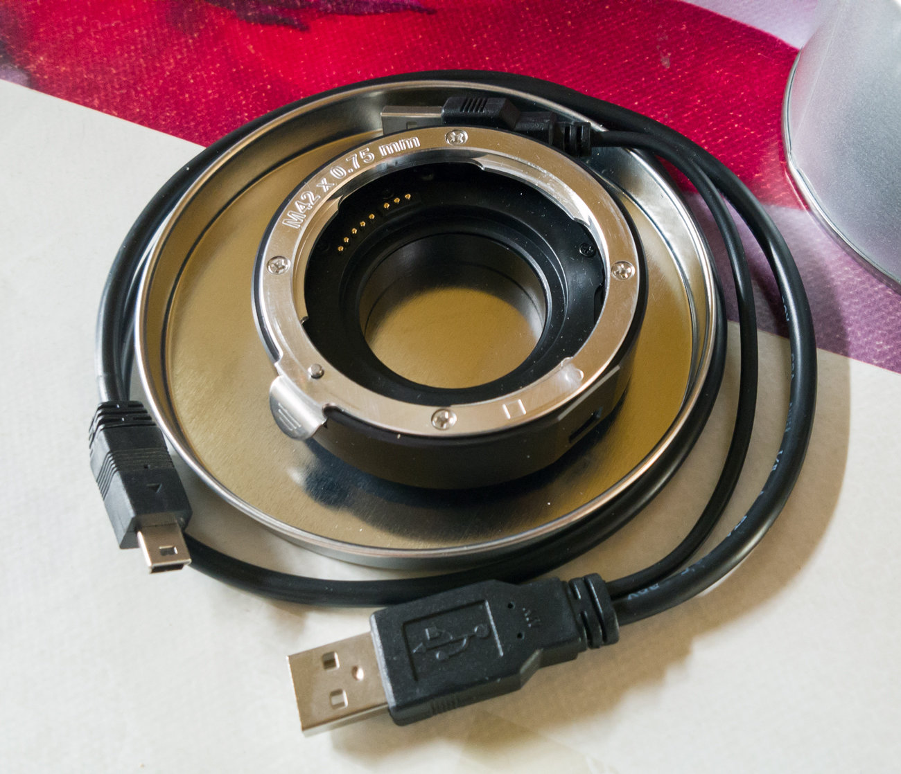

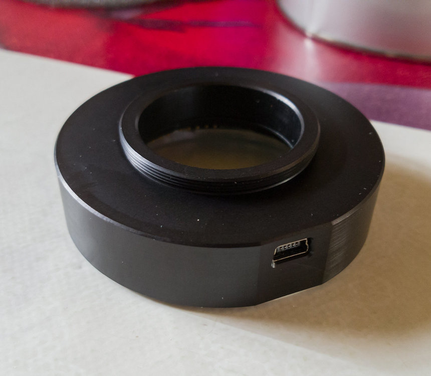

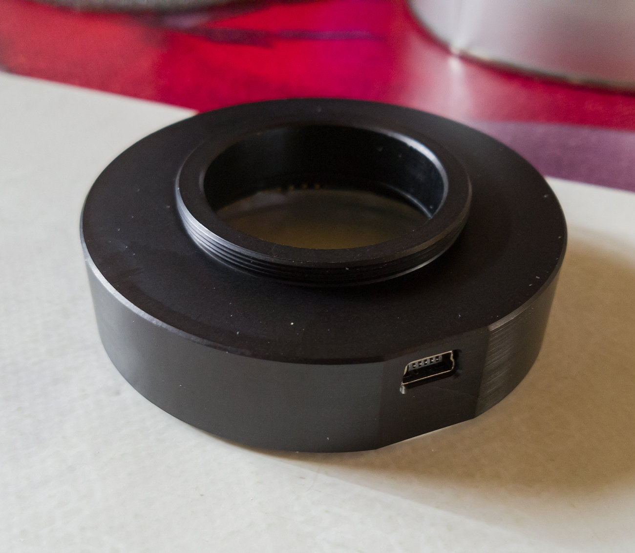

C'est un projet que je voulais mettre sur pied depuis un moment mais jamais concrétisé. L'arrivée sur le marché des CMOS monochrome et de leur très petits pixels a été un premier déclic. Le dernier déclic qui a précipité la concrétisation est l'arrivée sur le marché d'un adaptateur pour objectif sous forme de bague de couplage fabriqué par la société AstroMechanics. Rien de nouveau sous les tropiques me direz vous ! Et bien si car cette fameuse bague ne se contente pas de coupler un objectif à un train d'imagerie avec tourelle ou sans mais aussi de prendre le contrôle sous le driver ASCOM, avec nos softs astro (The SkyX, PRISM, SGP.....etc), du diaphragme et de la MAP auto par V curve avec l'AF.
Après avoir découvert cet accessoire et lu pas mal de posts à son sujet sur le forum CloudyNights, j'ai pris contact avec AstroMechanics qui est basée en Russie et j'ai passée commande de leur adaptateur ASCOM Canon Lens Controller Mark II. Il est arrivé 7 jours plus tard par la Poste et j'ai bénéficié de la nouvelle version de l'adaptateur qui a été modifié sur les recommandations des premiers acheteurs. Plus de boitier externe, le système est complètement intégré dans la bague avec en sortie une Mini USB. D'un côté la baïonnette type Canon, avec un serrage assez costaud je dois le dire, de l'autre un pas de vis mâle standard pour s'accoupler aux tourelles de filtres.
Le système ne fonctionne qu'avec les objectifs Canon EF et EF-S ou à monture Canon d'autres marques comme SIGMA, Samyang (AF), Tamron..........etc. Il est alimenté par le câble USB et alimente l'AF et le diaphragme de l'objectif.
Il existe 3 modèles de bague : une de 26mm pour être utilisée sur des cam mono ou couleur sans tourelle de filtre, une de 17mm pour les cam mono avec tourelle de filtre, une spécifique pour les capteurs Full Frame.

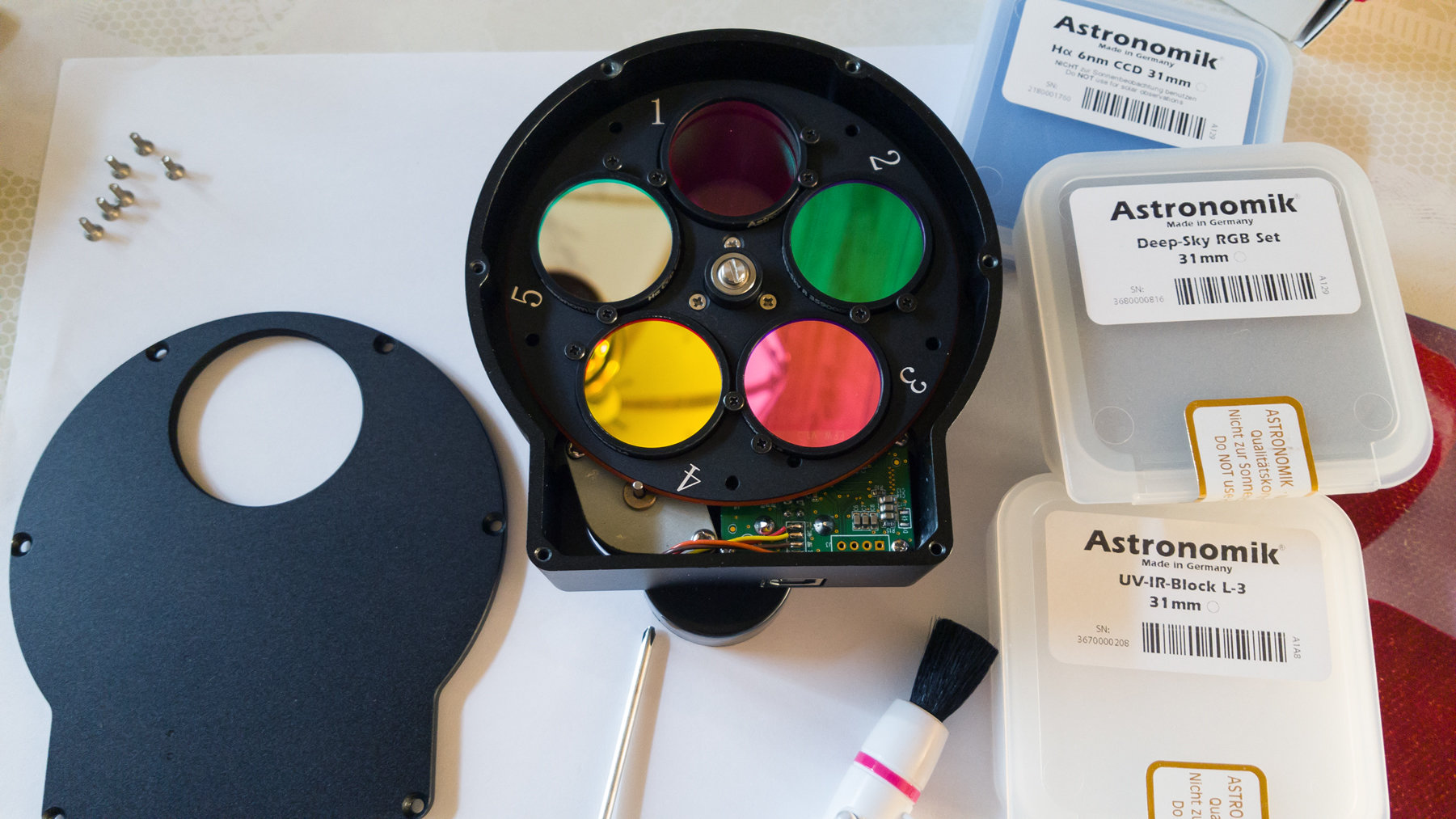

-Tourelle ZWO Mini
-filtres Astronomik 31mm Lum L3 + RGB DeepSky + Ha 6nm à bande passante décalée pour f/2

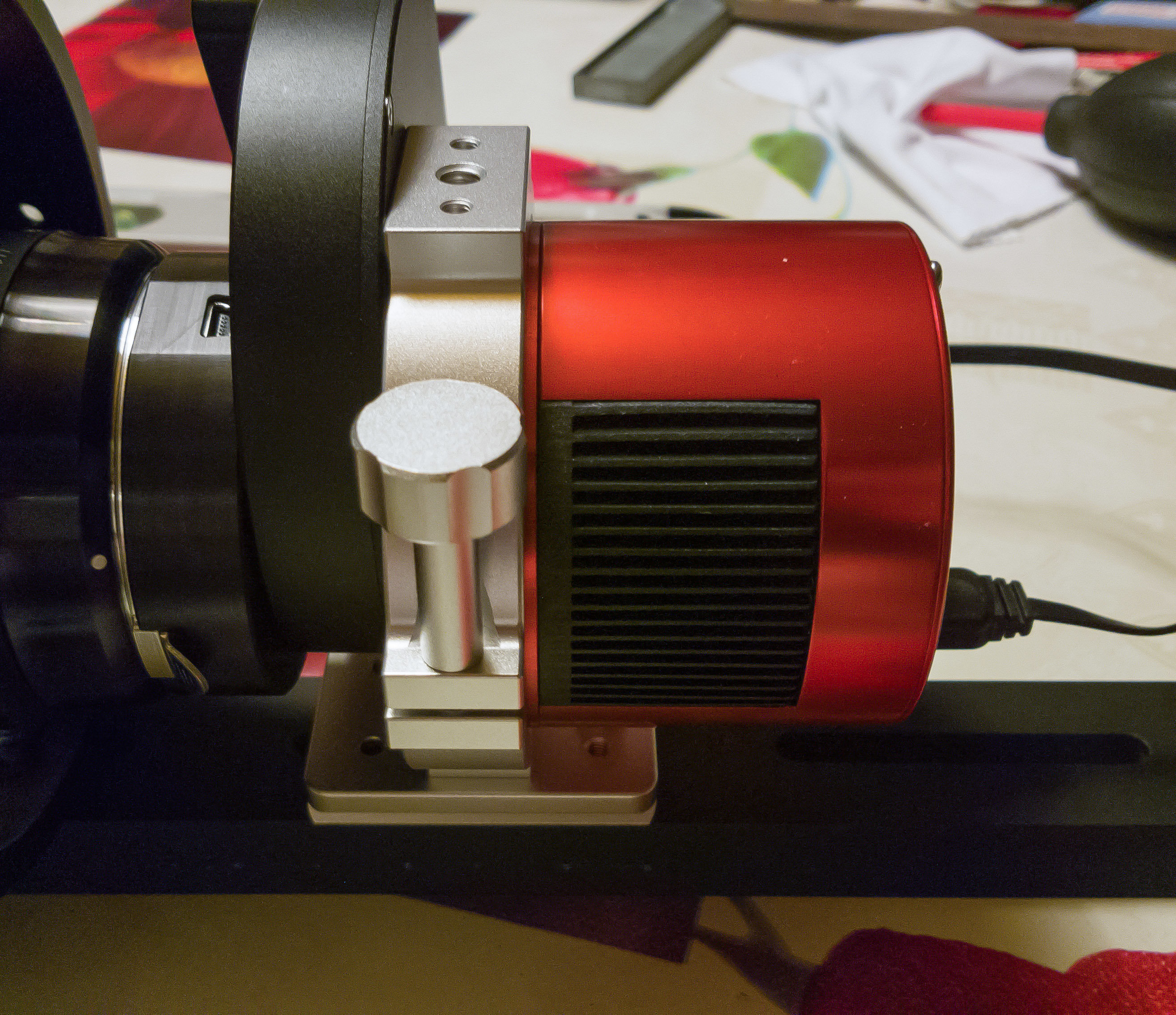

J'ai pu tester, en intérieur, le contrôle de l'objectif, diaphragme et AF, par la bague AstroMechanics. Ca fonctionne ! Impatient de l'utiliser sous PRISM v10 pour voir ce que ça donne en MAP V curve. Certains sur CloudyNights l'ont testé en V curve sous SGP, pas de soucis. Après tout dépend de la précision de l'AF de l'objectif bien entendu.

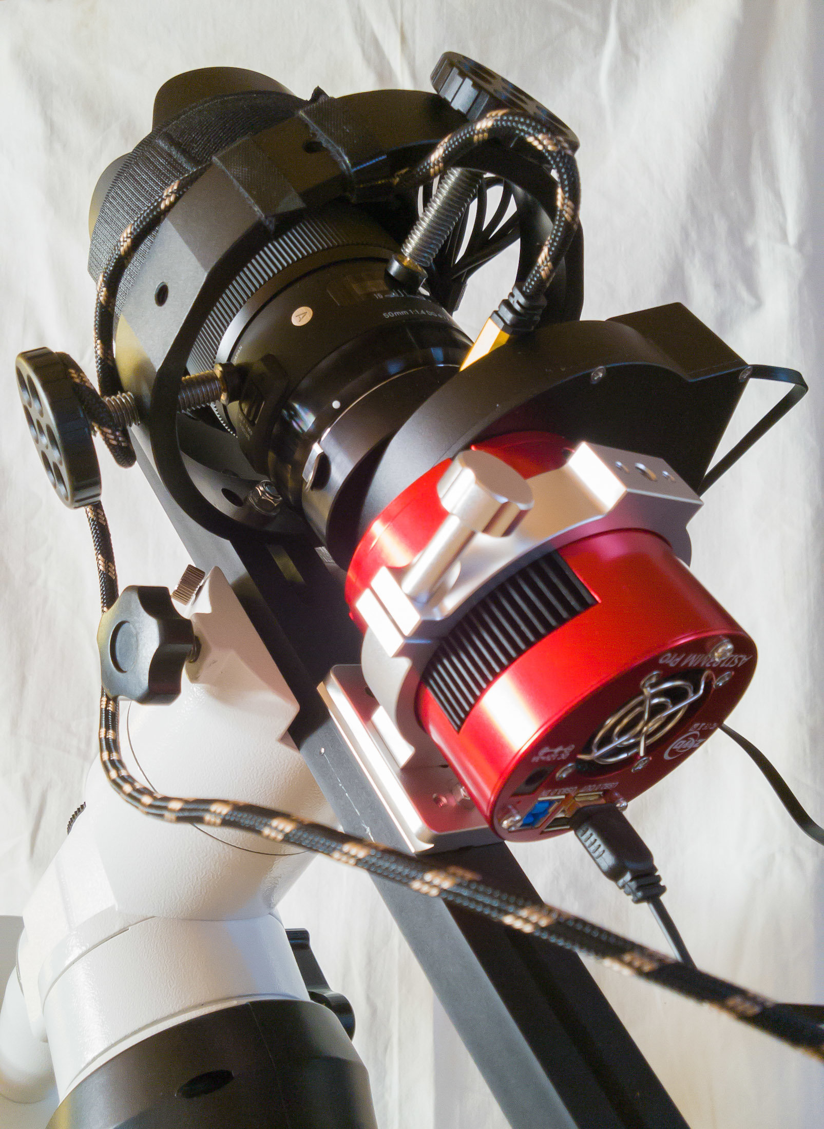

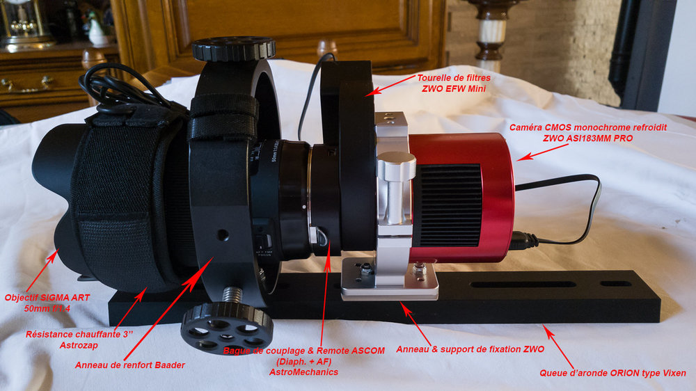

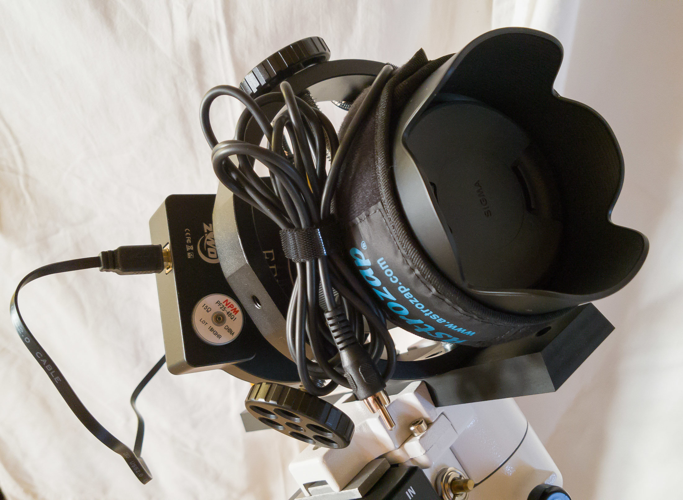

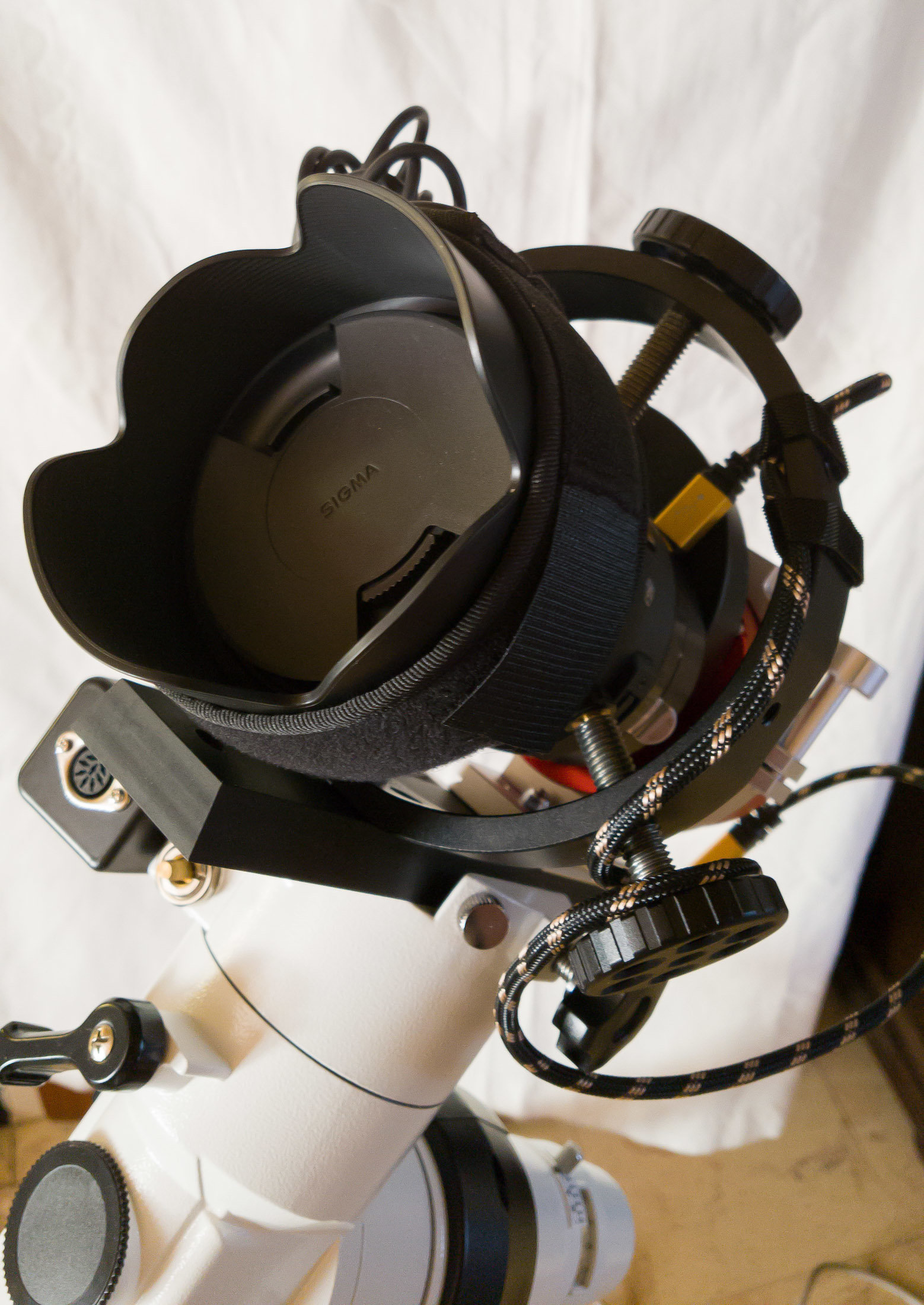

Quelques images du setup Ultra WideField que j'ai assemblé le weekend dernier, au frais à la maison 😁
Dans l'attente des derniers petits accessoires pour pouvoir faire les premières images sous le ciel étoilé.

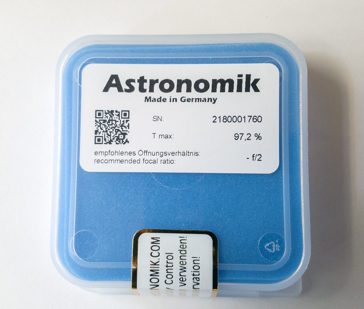

Le filtre Ha 6nm à bande passante décalée demandé à Astronomik :

- le renfort Baader, c'est indispensable ? Tu penses que ya des risques de flexions avec un si petit objectif ?

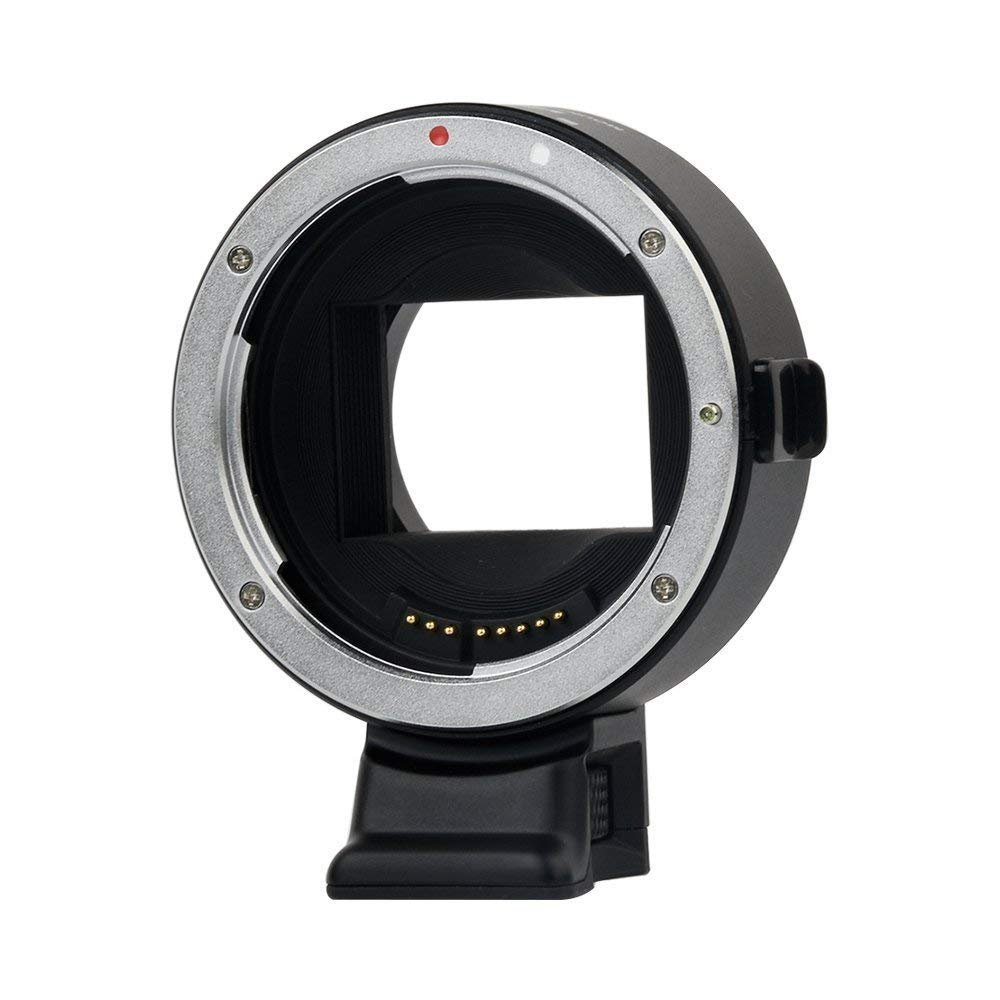

- le coupleur n'est pas équipé d'un pas Kodak ? Faudrait leur suggérer d'en ajouter un, le centre de gravité serait idéalement placé et éviterait le renfort Baader
Genre un truc comme ça :
Indispensable peut être pas mais comme toujours j'essaie d'être paré à toutes éventualités, donc j'ai préféré commander une paire d'anneau Baader chez TS dont un sert sur ce setup. Le SIGMA ART 50mm f/1.4 est assez lourd pour un 50mm, soit 815gr pour 9.9cm de long, 14cm avec le paresoleil. Donc dans le doute........
- le coupleur n'est pas équipé d'un pas Kodak ? Faudrait leur suggérer d'en ajouter un, le centre de gravité serait idéalement placé et éviterait le renfort Baader ?
Non pas de pas Kodak mais l'idée est bonne. Pour l'anneau de renfort Baader, je me suis inspiré des montages que les gars ont fait sur CloudyNights.
- Les filtres spécifiques <F/2 c'est des commandes spéciales ?
Oui, en tout cas chez Astronomik. Chez Baader, ils ont une série de filtres SII, Ha, OIII spéciale f/2 mais j'ai rien trouvé consernant la bande passante. Chez Astronomik, il faut en faire la demande, là c'est Optique Unterlinden qui l'a fait pour moi. Astronomik sélectionne sur leur production le filtre adéquate pour un surcout de €50. Ils mesurent et indiquent au dos du filtre le taux de transmission.
Si les essais du setup sont très encourageant, je ferais une demande chez Astronomik pour un OIII 6nm pareil avec une bande passante décalée pour du f/2, dans le but de faire du HOO.

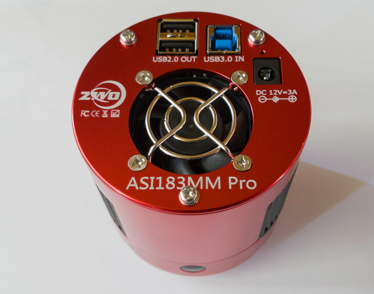

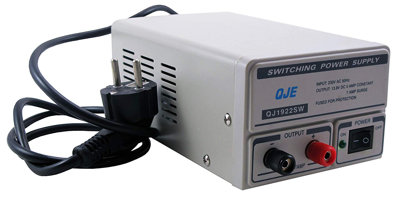

Ah oui, et sur tes conseils, j'ai acheté l'alim stabilisée sur Amazon pour alimenter le cooler de la 183 :

Chez Baader ils ont une série SHO spéciale f/2 mais pas d'info sur la bande passante, pas chez Astronomik dont il faut en faire la demande et ils sélectionne le filtre idéal sur leur production.

Pour le poids, l'ensemble du setup fait 2.815kg très exactement ! Largement bon pour ma NEQ5 Pro Goto.

Cool comme montage Florian ! Setup parfait pour partir en vacances en avion.
J'aurais pris un collier un peu plus fin pour tenir l'objectif mais qui peut le moins, peut le plus. Si tu n'es pas limité en poids…

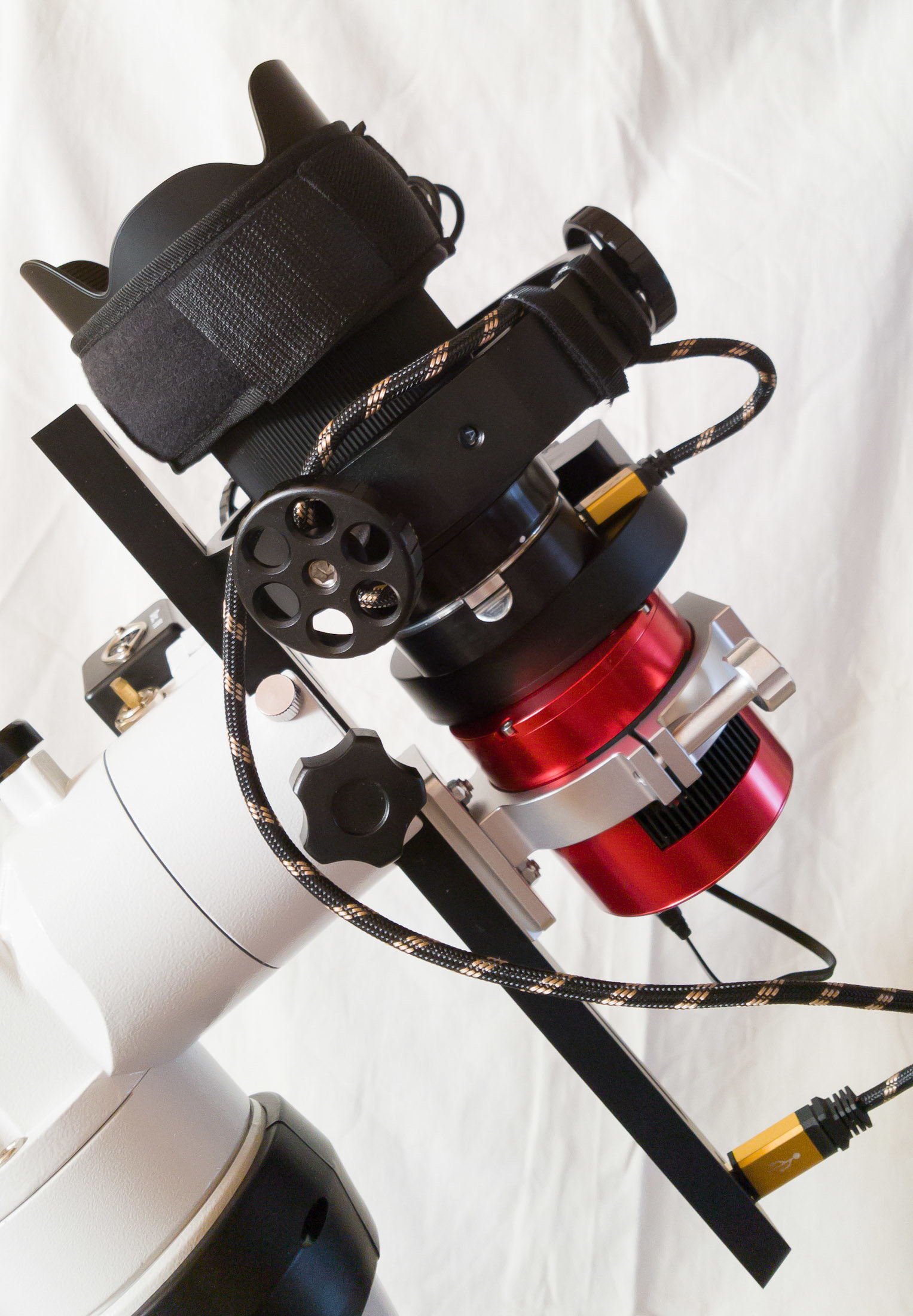

Bon en proie à des modifs sur mon Newton ASA pour la G4-16000, j'ai pas eu trop le temps de m'occuper du Setup Ultra WideField et sa bague AstroMechanics. Dernièrement, j'ai quand même eu un créneau pour m'en occuper.
J'ai reçu, après plusieurs semaines d'attente, mon Mini Chercheur Guide ZWO. Le montage est maintenant complet.
Avec le câble de pilotage EqMod Pierro Astro, ma NEQ5 Pro Goto est désormais pilotable avec PRISM v10 et me permet de gérer le guidage en Pulse Guide.
Concernant la bague ASCOM AstroMechanics, pas de soucis ça fonctionne très bien mais j'ai pas réussi à faire une V Curve encore, donc je fais la MAP à distance mais sans assistance Auto.

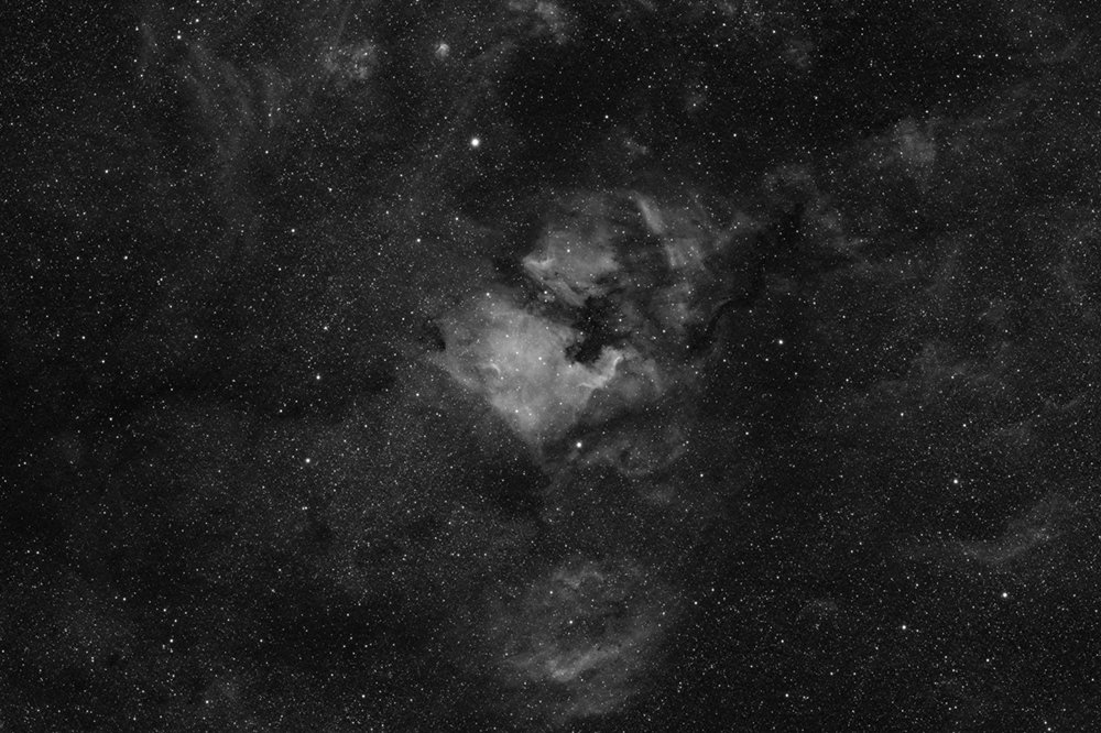

Sinon l'ensemble fonctionne bien. J'ai pu faire 2h40min de pose sur NGC7000 avec le mode Observation Auto de PRISM v10. Nickel !
-Objectif SIGMA ART 50 f/1.4 fermé à f/4.5
-Bague de commande ASCOM AF & Diaph AstroMechanics
-Caméra CMOS monochrome ZWO ASI183MM PRO à -15°C Gain=170 Offset=10
-Tourelle de filtre ZWO mini
-Filtre Astronomik Ha 6nm à bande passante décalée
-Monture SW NEQ5 Pro Goto pilotée par câble Eqmod PierroAstro et guidage en Pulse Guide
-Mini Chercheur Guide ZWO 30mm f/4
-Caméra de guidage ZWO ASI120MM Mini
-32 poses x 300sec
Image traitée en Dark et Flat
Mais vu le post sur l'IMX183, la prochaine fois j'essaierai des poses de 600sec en Ha avec un Gain à 200.

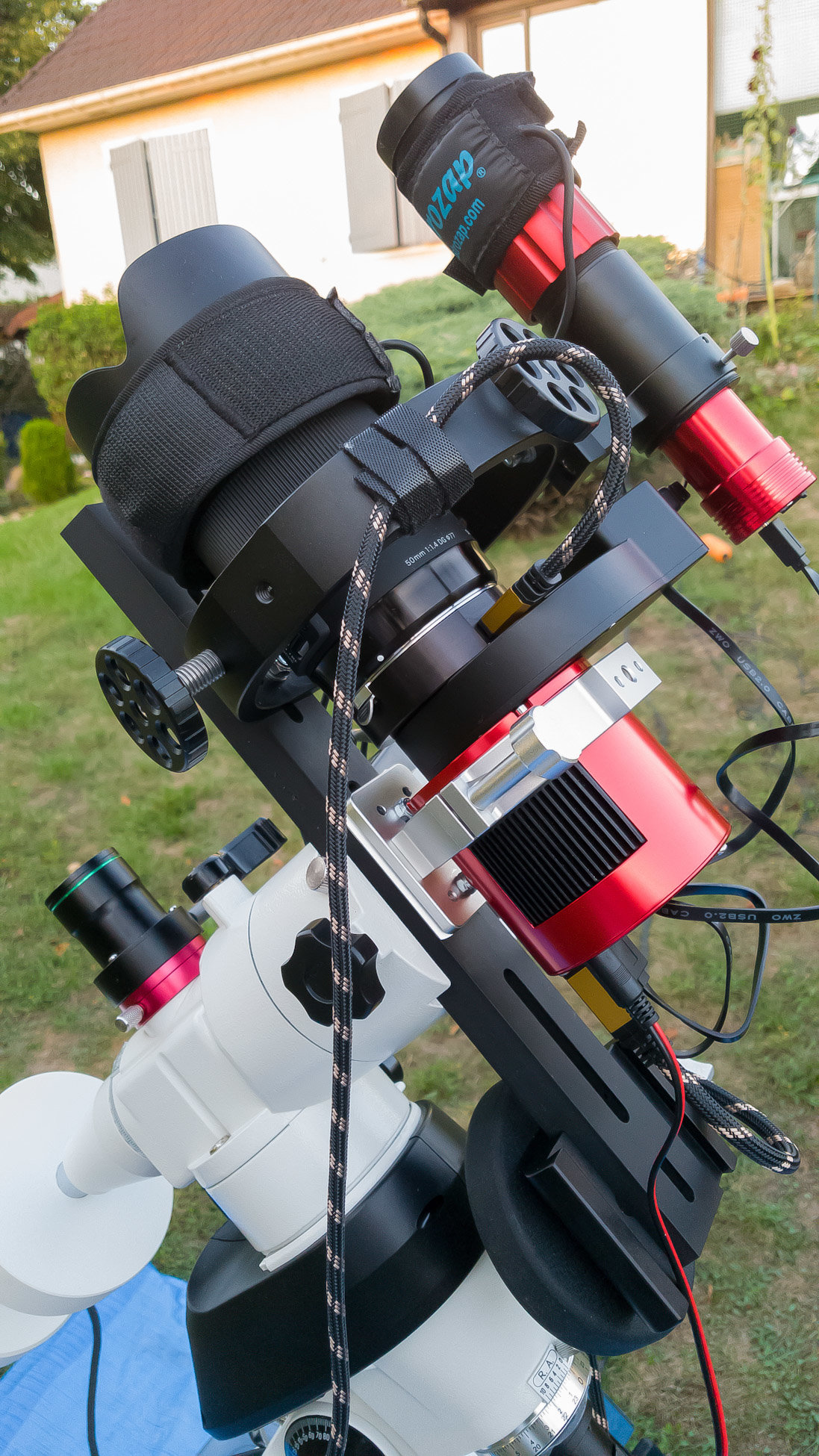

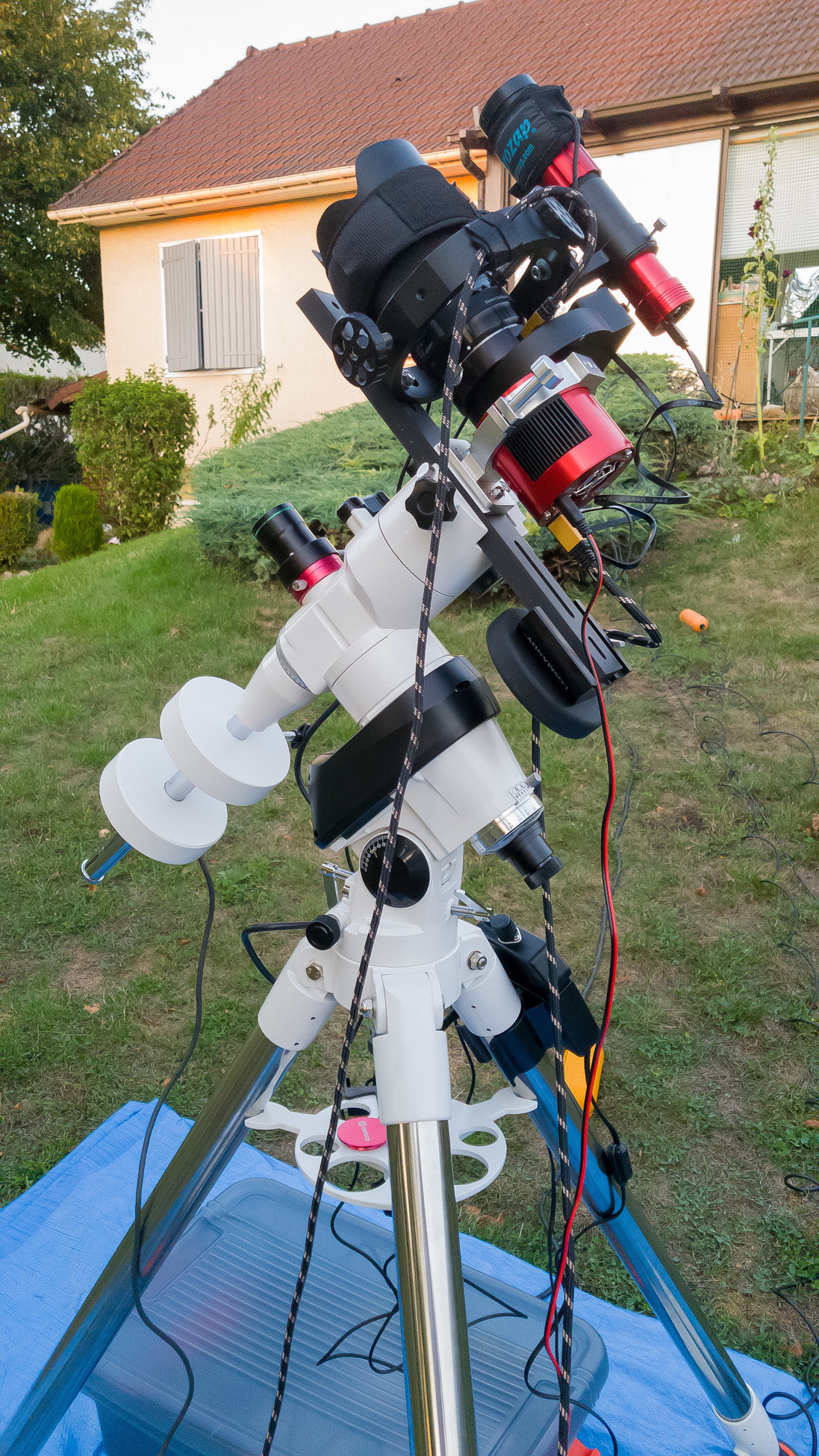

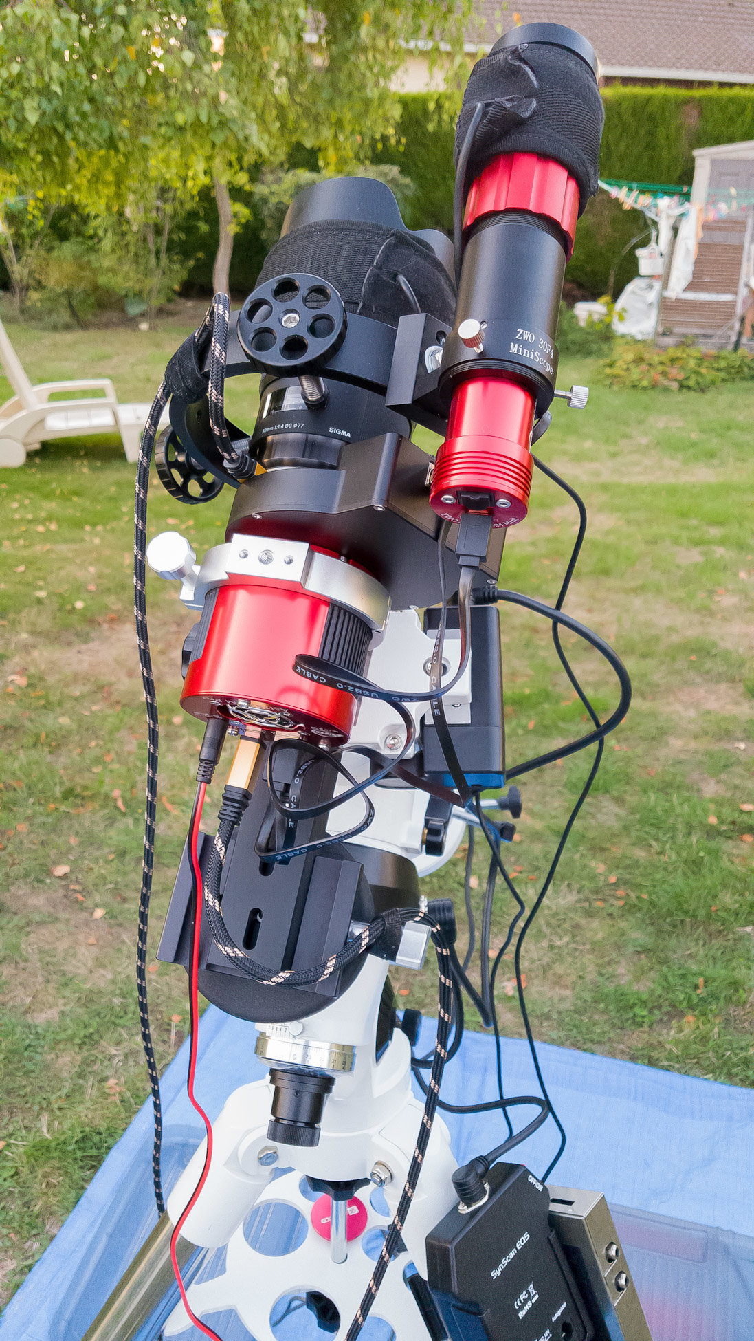

Et quelques photos du Setup :
