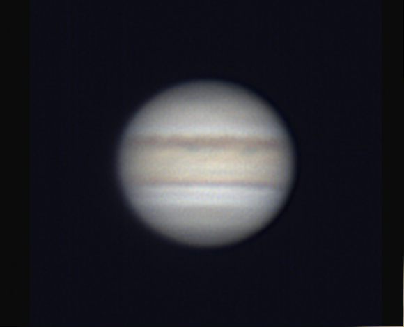

Salut à tous,
Hier soir les conditions semblaient pas mal, j'ai donc sorti le matériel pour tenter de tirer le portrait de Jupiter. Encore une fois je suis assez déçu du résultat, surtout en comparaison à ce que d'autres ici arrivent à obtenir. A ma décharge il y avait pas mal de vent, ça n'aidait pas !
Matériel:
Celestron CPC C9.25 Deluxe EdgeHD
Table équatoriale Celestron WedgeHD
CCD QHY5L-II-C
Barlow 2x
30s de capture, conservation de 25% des images avec PIPP et traitement avec Registax 6. Altitude approximative de Jupiter 21.4°
30 sec de poses ça me semble un peu juste pour avoir assez d'images à empiler et ainsi lisser le bruit plus facilement.
Tu peux monter à 90 sec voir 120sec maxi.
Tu étais à quel réglage de capture : expo / gain?
il y a 7 minutes, sebseacteam a dit :
Le pb avec Jupiter c'est qu'au delà de 30s la rotation devient visible, dérotation obligatoire... et je n'en suis pas encore là :)
J'étais à gain 20, 10ms d'expo, histogramme à 80% dans le rouge, entre 60 et 70% dans les autres.
Salut melix,
Dans l'ensemble, je la trouve très belle cette jupiter mais vu la hauteur, c'est normal...pas d'inquiètude.
Oui, peu être poser un peu plus et histogramme un peu fort.
Tu t'en sort pas trop mal je trouve.
il y a 13 minutes, melix a dit :
Pas à ce point là, 30 s, c'est juste.
Avec un logiciel comme autostakkert 3, la rotation est très bien gérée, jusqu'à 120s tu ne verras pas les micros déplacements de détails.
Et de toutes façons la turbulence s'en charge déjà bien comme ça.
Donc avec 90 à 120s de longueur de film, tu auras entre 3 et 4 fois plus d'images.
Pour le choix de rétention dans AS3 tu peux sûrement monter à 50%.
Et comme tu as une table équatoriale, tu ne dois pas être embêté par la rotation de champ.
A essayer les prochaines fois.
Tu fais comme d'habitude et tu fais aussi 2 films de 60s, 2 films de 90s, 2 films de 120s.
Tu traites ensuite comme tu en as l'habitude.
Tu nous tiens au jus?

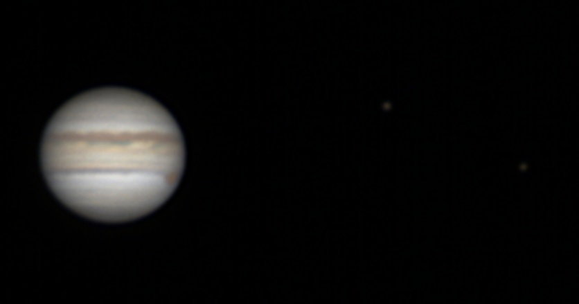

Bonjour Melix
Comme on dit peut mieux faire mais tu n'as pas été aidé par le vent! quand le vent souffle au dessus de 4/5 métres sec je ne sors pas le matériel. Tu as tout le matériel nécessaire pour te faire plaisir. Il faut attendre que les conditions s'améliorent et il n'y a aucune raison de ne pas sortir mieux...aprés on se casse les dents régulièrement en planétaire...ça serait trop beau. Perso pour Jupiter  ser de 80 sec..AS 3...et R6. J'essaie d'avoir 4/5000 images.
Bonne continuation
alain
Merci @sebseacteam, @deepimpact, @ryo, @legreolois !
@olivier006k J'ai utilisé SharpCap.
C'est pas si mal Melix  ! Pour te rassurer sur la longueur du film (je parle ici sans derotation) j'image parfois à 130sec (en général sur Jupiter c'est 120sec pour moi) avec le C14 et un (sur) échantillonnage de 0'090 et il n'y a pas de perte de définition (j'ai fait la comparaison avec une session d'1 minute) AS! 3 permet de corriger le déplacement des détails c'est un outil puissant, rien à voir avec la registration de registax que j'utilise uniquement pour les ondelettes. Par contre, je n'ai pas suivi tous tes posts mais as-tu fait une bonne collimation ?
@chani11 effectivement je n'ai pas d'ADC
@wilexpel oui je refais systématiquement la collimation :) J'ai effectivement zappé le fait que j'utilise AS!3 pour le stacking et Registax uniquement pour les ondelettes. Par contre j'utilise PIPP avant, et comme PIPP réordonne les frames par qualité, ça doit probablement poser pb pour la dérotation...
il y a 52 minutes, melix a dit :
Oui essaie de stackker avec AS3 uniquement.

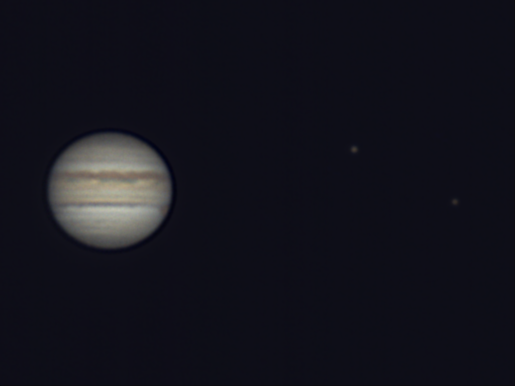

Bon hier soir j'ai réessayé, vidéos de 60s, 90s et 120s. La différence n'est pas transcendante. Je pense que les conditions ne sont pas top, il y a qd même pas mal de turbu et ça bouge pas mal sur les vidéo brutes... Néanmoins afin de comparaison, voici un de mes traitements d'hier, sur 120s et conservation de 50% des images:
Pour suivre les résultats de chacun sur les sites, la différence entre ceux qui ont un ADC et les autres est énorme.
Je n'en ai pas non plus. Bref, on fait ce qu' on peut. Et je trouve ton résultat honorable. :)
J' ai jeté tous mes films.  :(
Allez, on s' accroche ! :D
il y a 47 minutes, Great gig in the sky a dit :
Haha, oui, je crois que je vais repasser au ciel profond pour un temps, finalement c'est plus facile :D

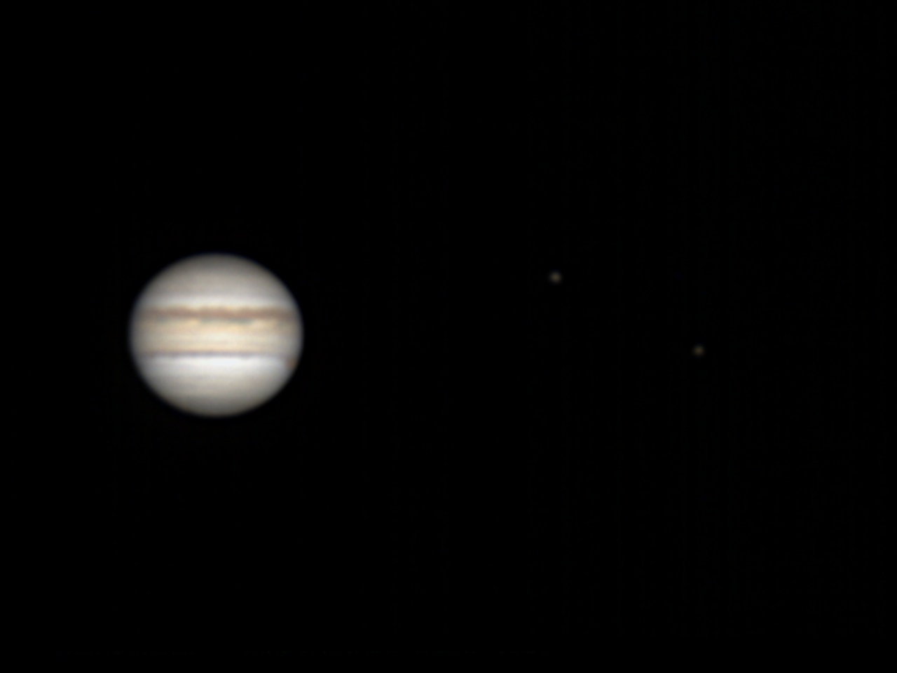

Il y a 7 heures, melix a dit :
Salut hier pas au max mais le fais de programmer 10 ser identiques ou tu derote les images wj ou le flux video ca boot vraiment a essayer
J'ai un post a venir en ce sens c8
bon ciel
Tu peux partager le tif issus de AS3 stp? (plusieurs même si possible) ;)
Je confirme aussi qu'hier c'était pas top du tout :(

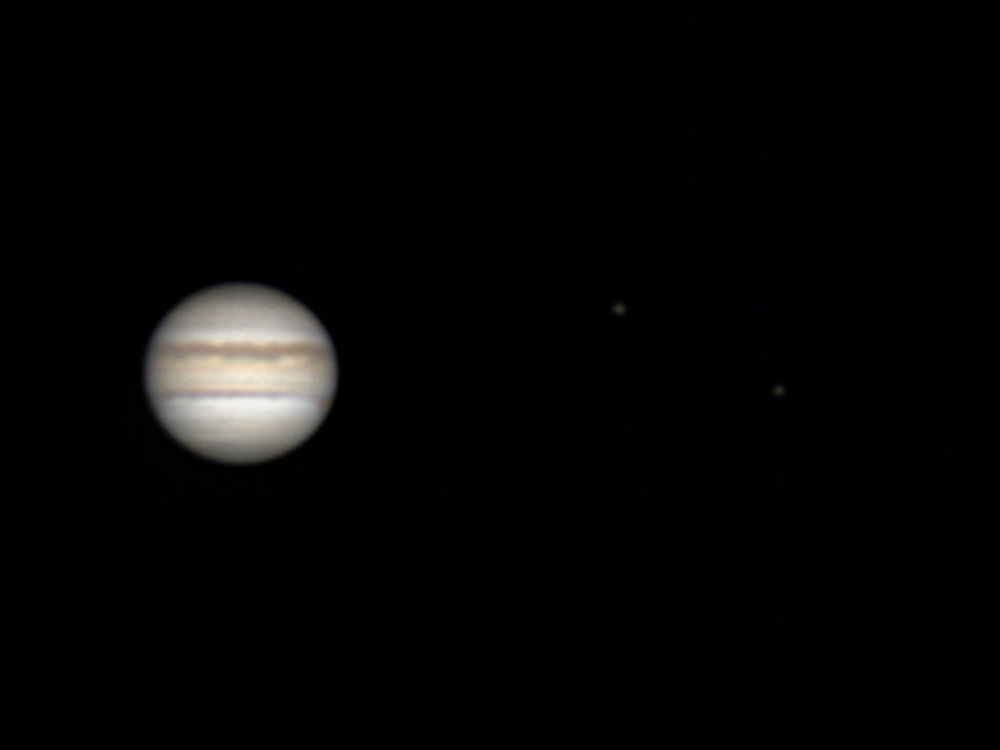

A défaut d'avoir des détails, j'ai repris mes images sorties de AS!3, traitées avec PixInsight (plus facile pour reproduire le traitement entre 2 images) et j'en ai fait une anim:

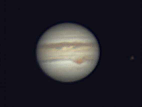

Salut les copains,
Hier soir les conditions étaient bien meilleures. La turbu était encore impressionnante, mais le seeing était bon, après un orage ! Du coup j'ai ressorti le matos et j'ai imagé. Voici 2 tirages:
Et en bonus avant de me coucher, une petite Saturne, vraiment pas bien haute dans le ciel...
Quand les conditions s'améliorent un peu, ça se sent tout de suite.
Pour Saturne, un coup de pipette Blanc dans un logiciel de traitement sur l'interne de l'anneau  😉
Joli les dernière :)
Je suis sur si tu peut déroté un peu tu peux gagné quelques details :)
