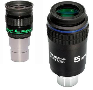

J'ai un budget d'une centaine d'euros et j'ai repéré ces deux modèles :
TELEVUE Radian 4mm 60°         130€ d'occasion,  la réputation de la marque me rassure, mais j'ai peur d'être déçu par le champ apparent.
ORION Stratus 5mm 68°             130€ neuf sur astroshop. Champ plus important.
Des avis ? Des retours d'expérience ?

J'ai un 200/1000 un radian 5mm le 4 devrait tenir ses promesses même si en puriste on te diras qu'il tire sur le jaune, moi j'ai rien vu de cela je ne bois pas de Pastis ;)
En observation planétaire tu ne sera pas déçu, si tu veux 100° de champ et tourner l'œil toute la nuit il y a  d'autres possibilités beaucoup plus chères...mais sur un T200 😕

Merci à tous.
Vos réactions me font dire que le 4mm va peut-être chercher un peu loin.
Le choix du Vixen LVW 5mm me semble désormais plus prudent.
Le large champ du meade fait rêver, mais son design et la taille du verre de sortie de l'oculaire me font flipper. Surement à tort.
Difficile de se décider sans essayer.

Je possède aussi les Radian 3 et 4 mm (un première génération et l'autre 2e génération). Comme signalé, certains trouveront qu'ils tirent trop sur le jaune (comparé à un Delos ou un Pentax XW). Je les trouve confortables et les 60° de champ sont déjà bien. Je jongle entre les 2 quand la turbu le permet sur un Dobson et des lunettes Apo. Ils restent de bons oculaires à chercher en occas. Remplacés par les Delite TVO.

Oui mais au centre l'image devrait être correcte quand même. Les défauts apparaissent normalement que quand on quitte l'axe. A moins que cet oculaire précisément soit défectueux... Au sujet de ta remarque entre ton 32 et 25, l'assombrissement de l'image avec la descente en focale est inévitable puisque tu étales d'avantage la lumière. Autrement dit quel que soit la qualité de ton 4 ou 5 mm l'image sera ultra sombre par rapport à tes autres oculaires (plus sombre encore que ton 6.5mm).
Bonjour, 4mm est un grossissement optimal pour ce type de newton à f/5
Plus peut-être plus sur la Lune si qualité et collimation sont au rendez-vous.
Stratus : peu à dire, c'est un remake du Vixen LVW comme l'hypérion qui n'était pas idéal sous 8mm dans sa deuxième version, la barlow intégrée est trop poussée. J'ai eu le 8mm LVW première version, un bijou, rien à voir avec les copies et les deuxièmes versions.
Radian : un excellent oculaire dédié planétaire, surtout les petites focales.
Les dernières versions avant l'arrêt de production (du au coût en ascension des verres au lanthane) sont les meilleurs car le traitement AR est très poussé à chaque mise à disposition. Il monte de 92 à 96,5% de transmission pour près de 10 surfaces, il est calé dans le jaune-orange pour transmission et piqué. (sauf les 10-14 et 18, calé un peu plus haut pour respecter le bleu/cyan des nébuleuses, source Markus Ludes)
Thomas Back le cite dans ses débuts de production comme l'oculaire le plus piqué sur les 60° bord à bord. TMB a sorti ensuite sa version (8 surfaces, 50 + 8 ° ) en tenant compte des remarques qu'il avait faites.

2) un peu de chromatisme au bord visible en lunaire. (5° du bord, étoile brillante). Un sacrifice sans conséquences sur la plage planétaire. Il est remarqué sur une étoile brillante entrant dans le champ. Je l'ai vu aussi sur Vénus, mais vite recentré on en parle plus.
Les qualités sont le pendant des défauts : parfaite orthoscopie, astigmatisme minimal (piqué au bord réel), accepte les optiques rapides.
Il dépasse de loin (centre et bord) le pentax XL de l'époque qui a été détourné de son usage initial. (XW a corrigé ça en changeant les groupes de tête et le groupe d’œil en longue focale, ce fut réponse de Pentax à Televue, comme quoi ils s'estiment...)
On lui a reproché (et moi aussi) une couleur jaunâtre (?), moi un voile clair en journée sur des images terrestres. Ça reste l'oculaire le plus piqué pour les planètes que j'ai eu à utiliser, le besoin de correction couleur n'est pas le même de jour que de nuit. Je regrette encore aujourd'hui le radian 4mm que j'ai eu et qui a perdu un éclat un soir de gel (-8°) sur le Semnoz et qui m'a montré Jupiter a x450 sur un dobson parfaitement collimaté.
La bonnette click-stop Instadjust est vraiment bien faite, confort.
Delite et Delos : plus récent, meilleure correction chromatique pour usage général, je n'ai pas comparé le piqué au bord qui a fait la réputation du radian et qui est du au verres lourd au lanthane qui améliorent beaucoup la correction.
