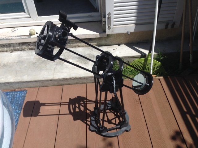

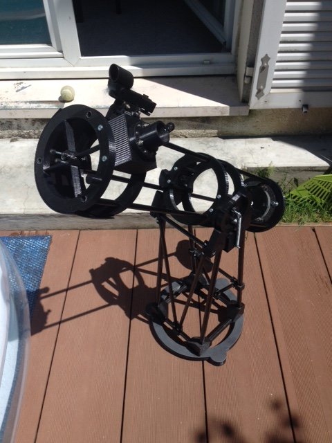

Et ça c'est en impression 3D ;)

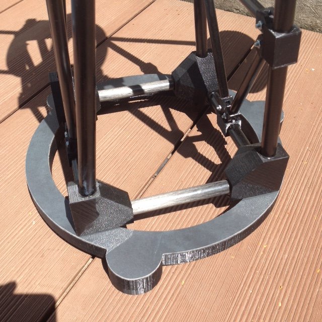

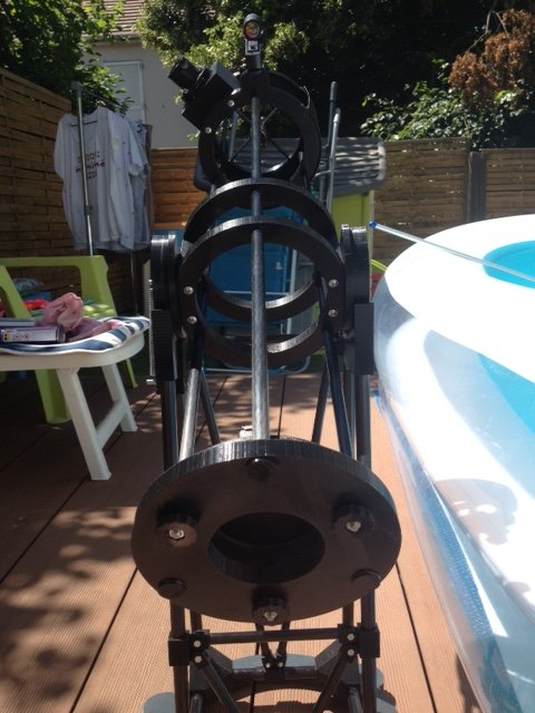

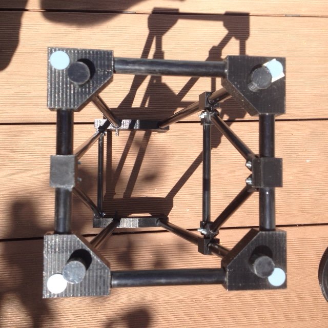

Le tout a été réalisé en PET-G et les tubes sont en carbone. Les pièces imprimées ont été dessinées avec SketchUp.

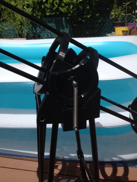

Mettre un 115/900 en dobson est une vraie bonne idée mais l’alléger à ce point n'en est pas forcément une. Le tube pèse moins de 1,5 kg ce qui rendait l'équilibrage impossible à 75° et plus. J'ai donc ajouté un ressort pour bien plaquer le tube sur les fourches. Plus de problème d'équilibre avec ou sans oculaire.

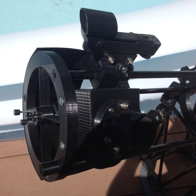

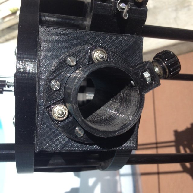

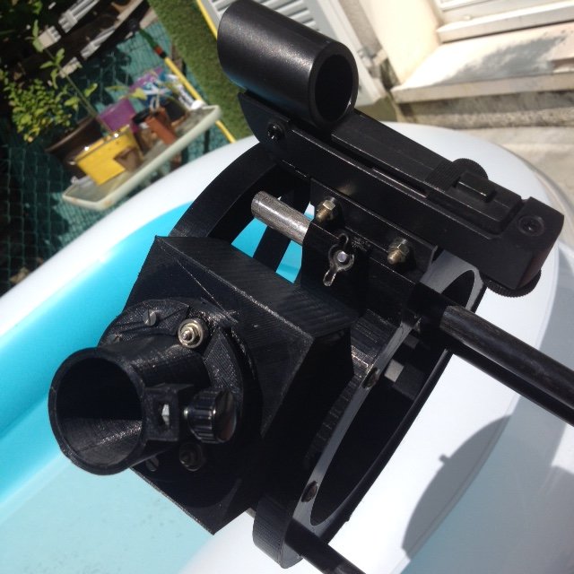

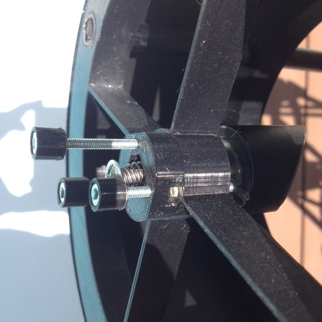

Collimation à ressort sur le primaire et le secondaire. Porte oculaire hélicoïdale à roulements. Patins bleus sur vinyle adhésif pour l'azimut et rien pour l'axe d'altitude (plastique sur plastique). Queue d'aronde femelle du chercheur directement imprimée sur l'anneau inférieur de la cage.
La petite bête fonctionne nickel.
