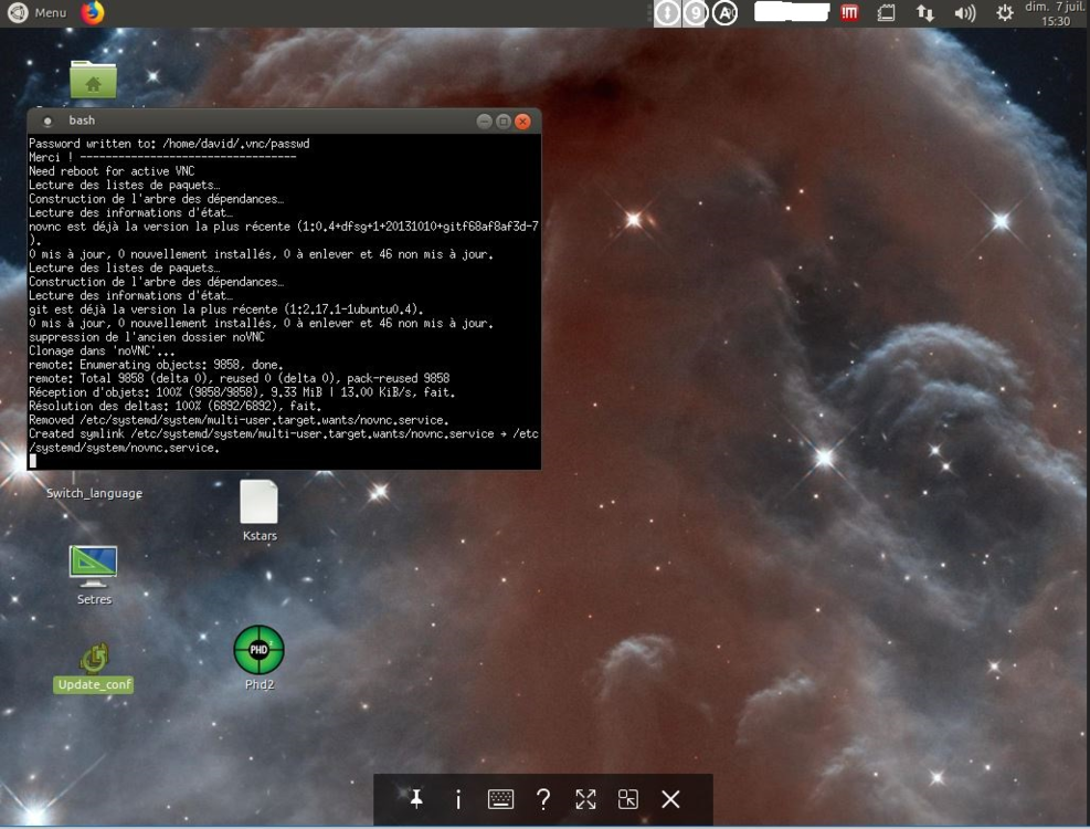

gbs Posté 7 juillet 2019 Auteur Posté 7 juillet 2019 (modifié) Bon, ça merde encore.... Si la connexion HDMI est présente, j'ai un truc à l'écran, sinon rien. Avec NoMachine il y a un écran noir où seul apparaît le pointeur de la souris....étrange. Et VNC ne se lance pas au départ j'ai l'impression. Par contre si je me connecte en ssh et que je lance vncserver, ça passe. Là je relance le script nafabox : voilà l'erreur que j'obtiens. Après en fouillant un peu je note que le fichier ~/.config/autostart/resol.scr.desktop fait référence à un utilisateur nafa...que je n'ai pas 😉 J'ai modifié mais ça ne change rien. Sinon, j'arrive bien à lancer VNC donc à la main, par contre j'ai droit à un bug quand j'utilise Kstar avec VNC, c'est un bug connu voir ici. Modifié 8 juillet 2019 par gbs compléments.

dragonlost Posté 8 juillet 2019 Posté 8 juillet 2019 Le 07/07/2019 à 13:34, gbs a dit : Bon, ça merde encore.... Si la connexion HDMI est présente, j'ai un truc à l'écran, sinon rien. Avec NoMachine il y a un écran noir où seul apparaît le pointeur de la souris....étrange. Et VNC ne se lance pas au départ j'ai l'impression. Par contre si je me connecte en ssh et que je lance vncserver, ça passe. Là je relance le script nafabox : voilà l'erreur que j'obtiens. Après en fouillant un peu je note que le fichier ~/.config/autostart/resol.scr.desktop fait référence à un utilisateur nafa...que je n'ai pas 😉 J'ai modifié mais ça ne change rien. Voir davantage pour le resol.scr.desktop y a effectivement un bug bien joué !
gbs Posté 8 juillet 2019 Auteur Posté 8 juillet 2019 Le 08/07/2019 à 13:40, dragonlost a dit : Hello je pense que tout ce qui t'es arrivé est lié à un problème (enfin à peut prés tout). J'ai ressemant modifier la procédure d'installation ( que dans la version beta) du à ce problème. Du coup il faut : - Tu installe l'image vierge. - Tu créer ton utilisateur quand Armbian te le demande - Une fois sur le bureau tu redémarre ( car tu es pas exactement sur l'utilisateur que ta créer mais sur l'utilisateur root mélanger à l'utilisateur au nouveau utilisateur) ( il ne faut pas créer d’utilisateur avec un accent ou un caractère spécial). - tu télécharge Nafabox et tu lance les 2 scripts). Dans la nouvelle version, dans le script de pré installation il te demandera si tu veut passer en français ton système. Puis il est conseiller de redémarrer entre le script de pré installation et d'installation. Pour l'autologin, un moment il te demande si tu veut utiliser Lightdm ou Gdm ta du cocher lightdm au lieu de Gdm. Gdm est en autologin par défaut. pour Lightdm c'est as le cas. Pour le bug de NoMachine qui est tout noir quand ta pas d'écran c'est un bug de NoMachine quand t'a pas d'écran branché ( j'ai le bug sur des ordi classique aussi). Une manière de le résoudre c'est d'acheter un dongle hdmi qui simule un écran. Ca coûte 5euro sur Amazon. Voir davantage Merci !! Alors, de mon côté j'ai pas trop avancé mais je viens de faire un petit édit, nos messages se sont croisés je pense. Pour le bug de NoMachine, c'est bizarre car sur le R-Pi3 je n'ai pas de soucis. En fait sus Raspbian du RPi3 j'ai réussi à imposer la résolution même quand il n'y a pas d'écran branché, par contre je ne trouve pas l'équivalent sous Armbian.... Sinon, non je ne me suis pas fait avoir cette fois avec l'autologin, je n'ai rien installé de plus, et quand je me branche sur un écran il n'y a pas de soucis, il y abien l'autolgin sur mon utilisateur (david). Bon je vais reformater ma carte SD, le soucis avec mon débit de merde c'est que le rappatriement des paquets prends des plombes.... Enfin en tout cas merci de ton aide.
dragonlost Posté 8 juillet 2019 Posté 8 juillet 2019 Le 08/07/2019 à 13:47, gbs a dit : Merci !! Alors, de mon côté j'ai pas trop avancé mais je viens de faire un petit édit, nos messages se sont croisés je pense. Pour le bug de NoMachine, c'est bizarre car sur le R-Pi3 je n'ai pas de soucis. En fait sus Raspbian du RPi3 j'ai réussi à imposer la résolution même quand il n'y a pas d'écran branché, par contre je ne trouve pas l'équivalent sous Armbian.... Sinon, non je ne me suis pas fait avoir cette fois avec l'autologin, je n'ai rien installé de plus, et quand je me branche sur un écran il n'y a pas de soucis, il y abien l'autolgin sur mon utilisateur (david). Bon je vais reformater ma carte SD, le soucis avec mon débit de merde c'est que le rappatriement des paquets prends des plombes.... Enfin en tout cas merci de ton aide. Voir davantage Pour les RPI ça marche pas pareil malheureusement et heureusement à la fois. La partie affichage graphique est gérer par un fichier texte (config.txt dans /boot). Tu peut donc forcé l'affichage sans vérifier que y a un écran branché. Tu peut même forcé l'affichage à la résolution de ton choix. Y a pas d’équivalent sur armbian. Attention, les script Nafabox ne marche pas avec debian et raspbian. Le 08/07/2019 à 13:55, dragonlost a dit : Pour les RPI ça marche pas pareil malheureusement et heureusement à la fois. La partie affichage graphique est gérer par un fichier texte (config.txt dans /boot). Tu peut donc forcé l'affichage sans vérifier que y a un écran branché. Tu peut même forcé l'affichage à la résolution de ton choix. Y a pas d’équivalent sur armbian. Attention, les script Nafabox ne marche pas avec debian et raspbian. Voir davantage Pour l'autologin c'est pas quelque chose en plus que tu installe c'est dans l'installation de Ubuntu mate, t'as un message qui te demande si tu veut lightdm ou gdm.
gbs Posté 8 juillet 2019 Auteur Posté 8 juillet 2019 (modifié) Le 08/07/2019 à 13:55, dragonlost a dit : Pour l'autologin c'est pas quelque chose en plus que tu installe c'est dans l'installation de Ubuntu mate, t'as un message qui te demande si tu veut lightdm ou gdm. Voir davantage Oui, oui je suis sous MATE pour les 2 : RPi3 et M4, et oui je sais que l'autologin est dispo de base sous Mate, enfin dès qu'il y a un gestionnaire de connexion actif. Non ce que je voulais dire c'est que je n'ai rien installé de plus que ce qu'il y avait par défaut avec l'image de Mate que j'ai prise. Sinon j'ai trouvé ça sur la guerrière antique. Ça peut le faire pour monter un moteur de focuser ? (En branchant sur les port GPIO du RPi3 ou du M4) Modifié 8 juillet 2019 par gbs
