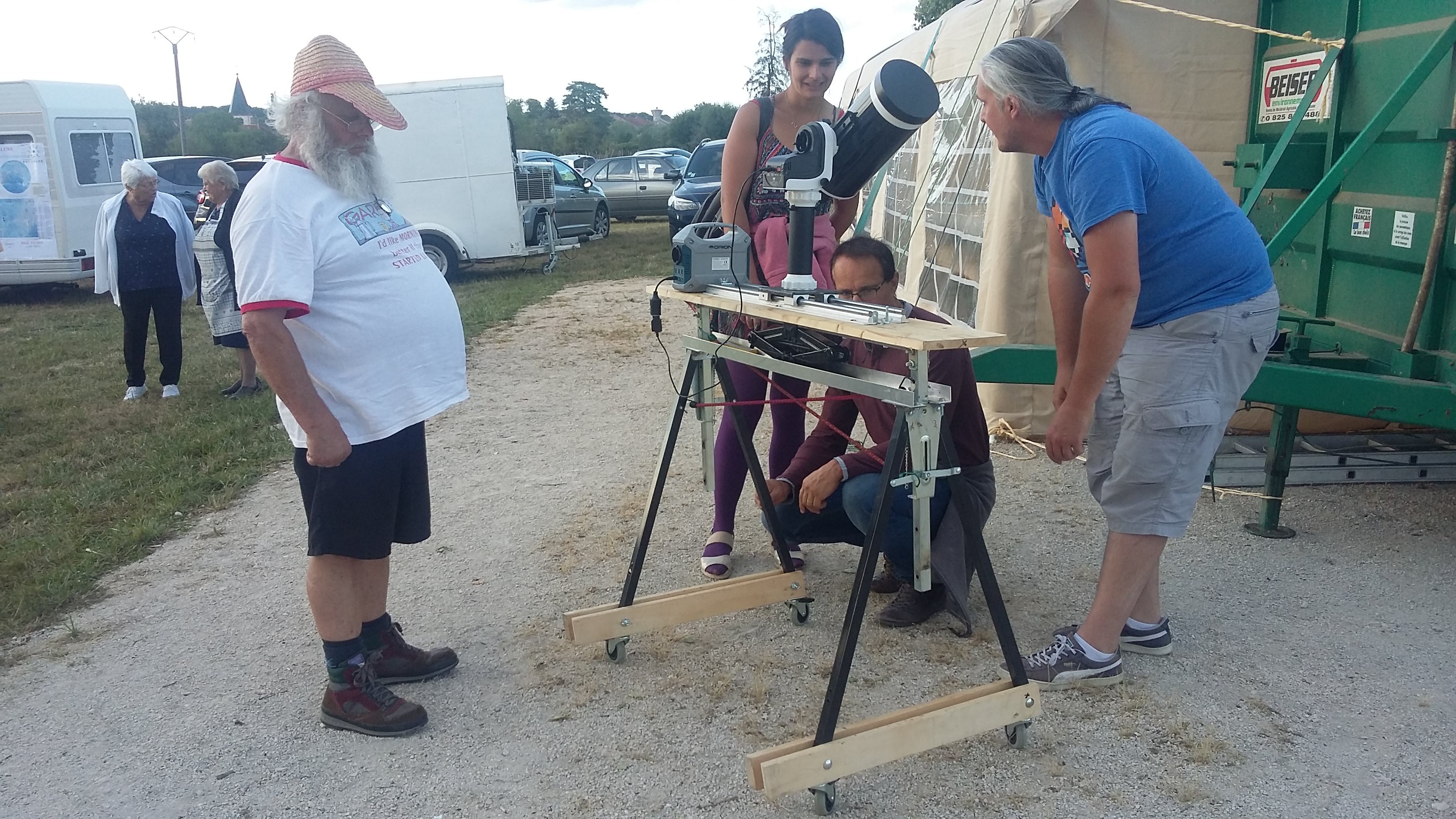

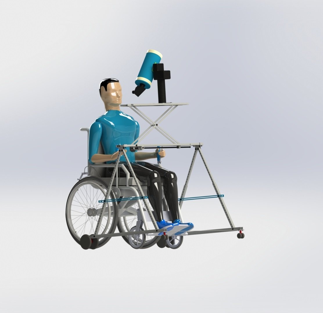

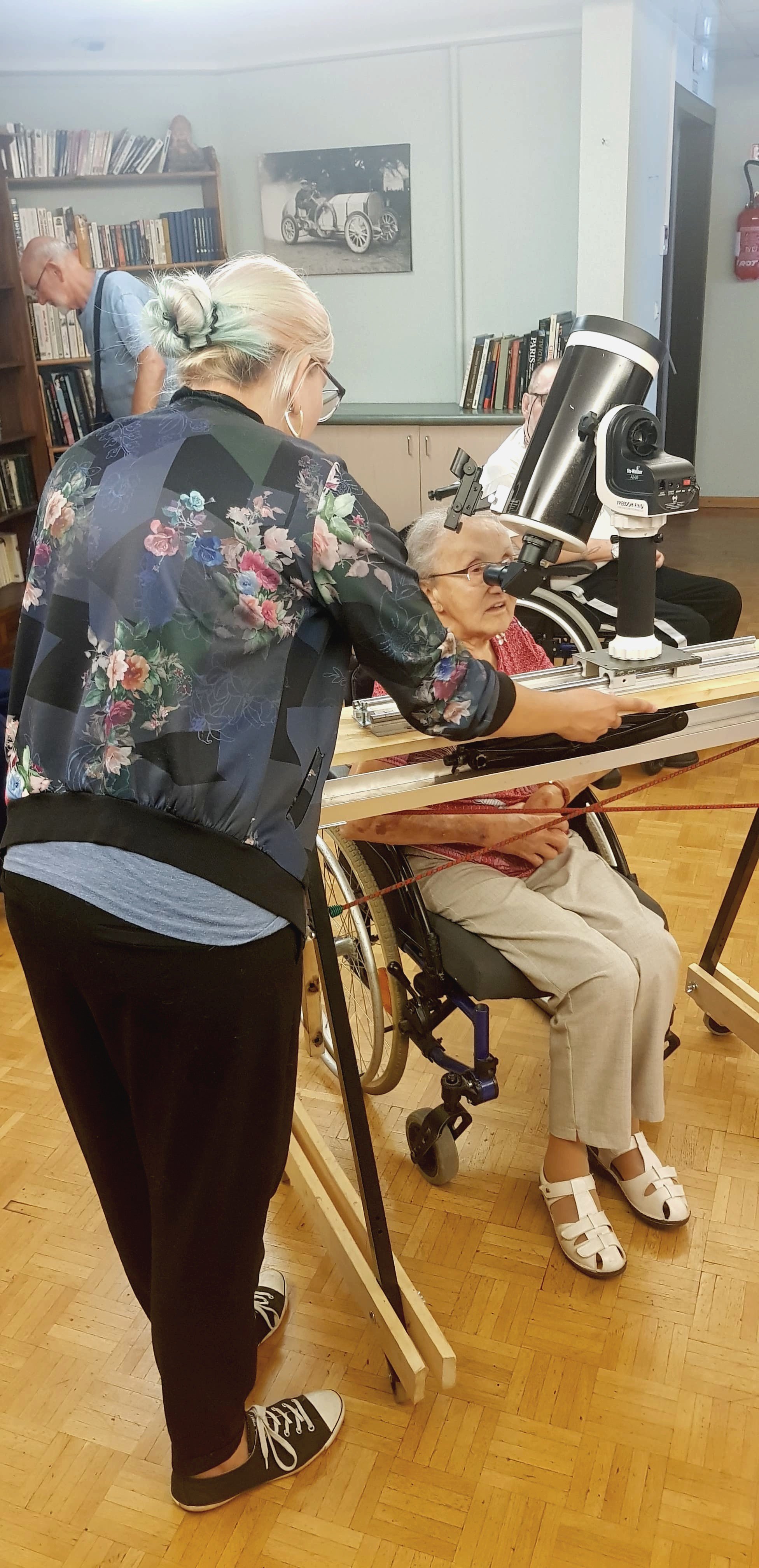

Voici Pégase, le support de télescope pour les personnes à mobilité réduite. Il peut s'adapter à différents types de tubes, ici un mak127, mais aussi testé avec un 130/900 et aussi un 200/1000. Ils seront commercialisés d'ici 2020 et il est possible de faire des préventes sur le financement participatif qui se finit dans quelques jours.
https://www.kickstarter.com/projects/766441764/pegase
Plusieurs soirées tests cet été, lors de nuits des étoiles, ont pu être bénéfiques pour le développement du projet.
