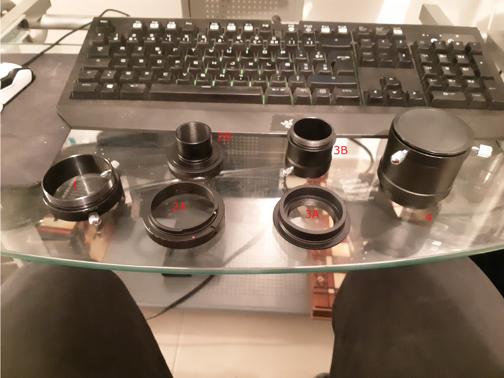

  • La pièce 1 se visse sur le télescope. Je pense que je vais pouvoir la revisser tout de suite, et que la démonter ne m'a servi à rien, mais dans le doute, je suis allé jusqu'au bout.
  • Le porte-oculaire 1.25" se démonte sans problème, comme indiqué dans le sujet en lien: il s'agit des pièces 3A/3B.
  • Le produit que j'ai acheté en ligne se démonte aussi: L'adaptateur canon (2A) se sépare de l'adaptateur 1.25" (2B). La pièce 2A possède un filetage femelle (T2?) en plus du "filetage" EOS
  • Le porte oculaire 2" fourni avec le télescope (jamais utilisé jusque là) ne semble lui pas se démonter!
Problème: le diamètre du filetage femelle de la pièce 2A est bien trop grand pour se visser sur le filetage mâle de la pièce 3A (le filetage est en dessous et invisible sur la photo, désolé :/). Je pense qu'il conviendrait plutôt sur la pièce 4, si celle-ci se démontait.
Quelqu'un aurait-il une solution pour moi? Le problème est que j'aimerais ne pas recommander un objet sur internet sans avoir la certitude que cette fois j'aurais le bon filetage/diamètre/configuration. LA solution est évidemment de passer au magasin d'astronomie le plus proche, malheureusement, il ferme les week-end et est un peu trop loin de mon boulot pour que j'ai le temps d'y passer en semaine sans poser une demi-journée.
Merci et bon ciel.
PS: J'ai posté ce sujet dans "matériel astrophoto", parce que c'est la que l'ancien sujet était posté, si ça doit plutôt aller dans "support débutant", je laisse la modération s'occuper de le déplacer.
Voici une idée de montage
Il faut une bague apn a T 42
La bague 2A est une apn T 42 ou apn M48 ???

il y a 2 minutes, mulot35 a dit :
Démontage de 2B
mettre bague dans 2A (clef allen)
assembler 3A + 2A muni de ca bague
enjoy
Je n'avais pas remarqué que 2B pouvait se dévisser. Effectivement en séparant la bague, je peux la visser sur la 3A
Mon adaptateur semble prêt, il n'y a plus qu'à attendre que le soleil se couche pour refaire l'expérience.
Merci beaucoup!!
