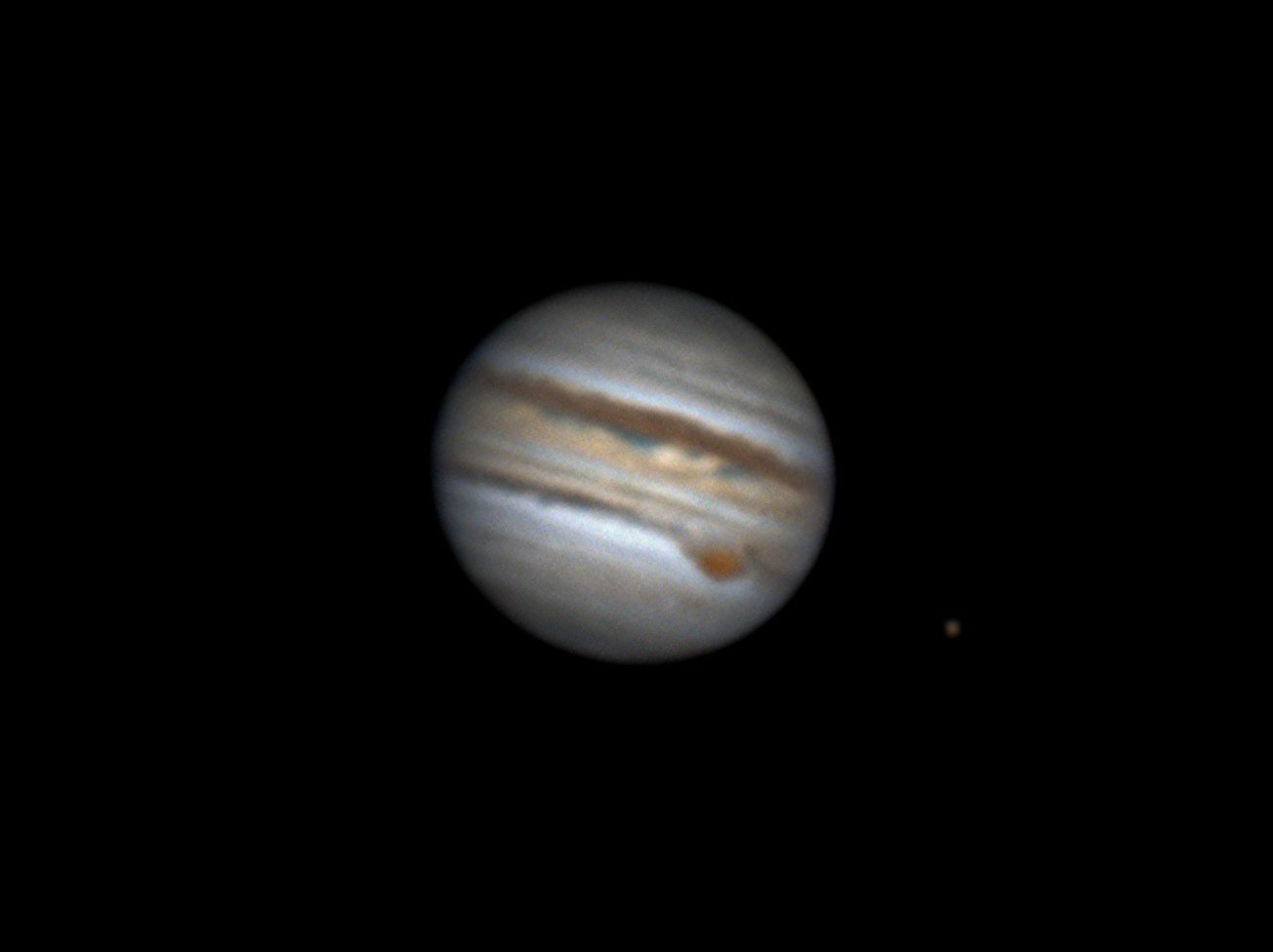

Ayant enfin reçu mon ADC , j'ai fait quelques recherches pour essayer d'améliorer ma collimation et même si elle n'était pas parfaite j'ai quand même réussi à l'améliorer
J'ai donc imagé Saturne et Jupiter , le 4 et 5 juillet
Setup : 200/1000 + Barlow X5 + ASI224MC +ADC MK3
Je suis content j'ai enfin réussi à progresser un peu mais il y a encore de la route devant moi 😂

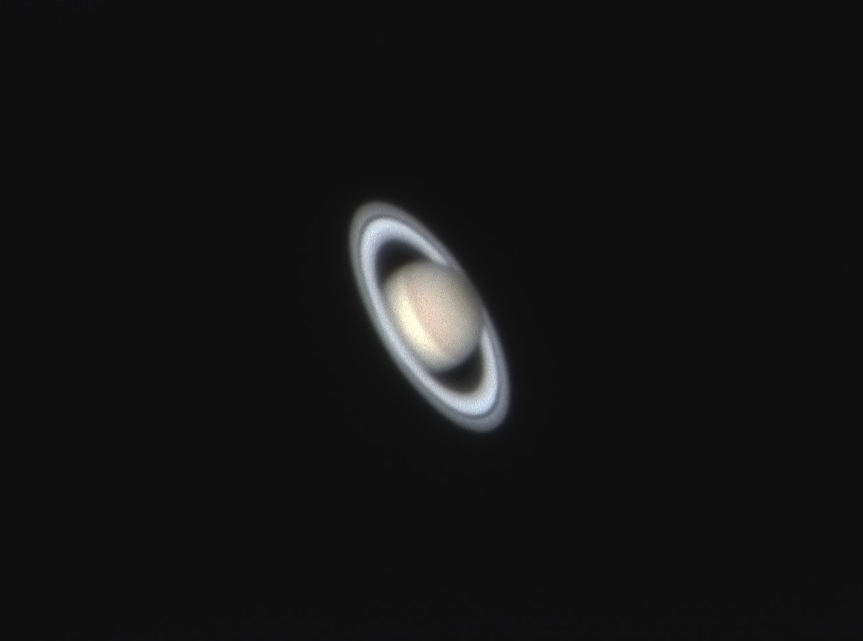

Ma précédente version
Si vous avez des conseils ou des choses à dire n'hésitez pas !
Cordialement
Marc
Modifié par Marc684
La magie de l'ADC a opéré ;)
Belle progression :1010:

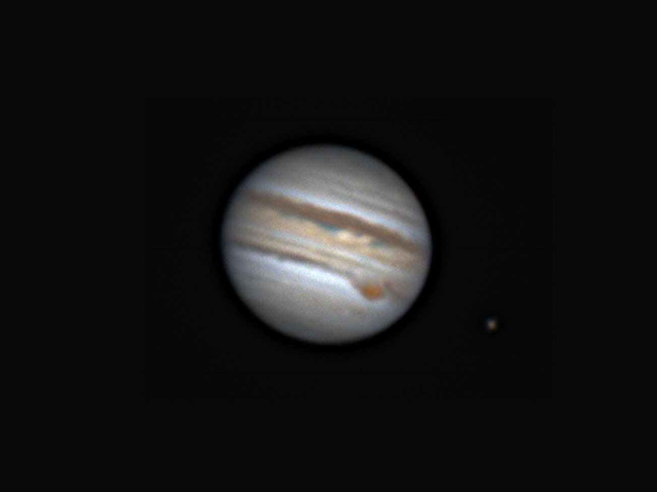

Un petit coup de pipette Black sur le fond autour de Juju et Saturne? un dégradé est visible: (un petit coup de Denoise au passage )
369583022_JupiterV3.jpg.4a76bf2321990b723088734ce453aefa.thumb.jpg.5138fb5aaa42e4a54e532e840f33e385.jpg
SaturneV2.jpg.354f32f793aaed1e6cb724a170ceceff.thumb.jpg.396b2a3faaffbba6f5403a5a5684ae63.jpg
Si ça gène, j'enlève :)
Salut Marc on voit une amélioration :)  surtout sur Saturne ou Cassini est bien dessiné
Pour encore augmenté le gain sur saturne quand c'est difficile je fais ainsi . une fois la map faite et l'adc régler je cale a 300s et je descend très bas l'expo pour l'hysto a 45/100 avec un roi serre si ta monture corrige bien en autoguidant tes  fps vos tournée a environ 57 fps et permette de mieux prendre entre les moments de turbu plus calme puis au traitement tu remonte les seuils si tu as plusieurs ser tu derote les images wj et la normalement ce sera très bien

Non merci au contraire je voulais le faire après avoir posté mais je n'étais plus chez moi mdr

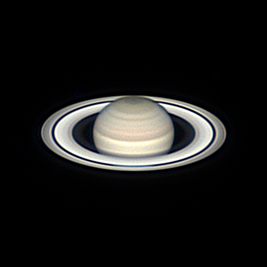

Et voici l'images de dérotation

Pourquoi tu descend plus bas l'histo que les 2/3 habituel ?
Il faut plusieurs ser pour déroter ?
Quand tu dis augmenter les seuils au traitement tu veux dire quoi ?
il y a 44 minutes, Marc684 a dit :
Je fais soit le black et white avec astrosurface (noir fond de ciel et White anneaux) et ca remonte elle devient lumineuse au besoin je retouche le curseur ou avec niveau auto et balance auto il y a un zip sur mon post si tu veut voir on peut avoir de beau details même en dessous 2/3 j'ai l'hexagone avec le petit vortex a l'intérieur et par rapport au premier mieux exposé on vois pas la difference
dans le zip il y a expo a 75 /100 et celle ci les txt
