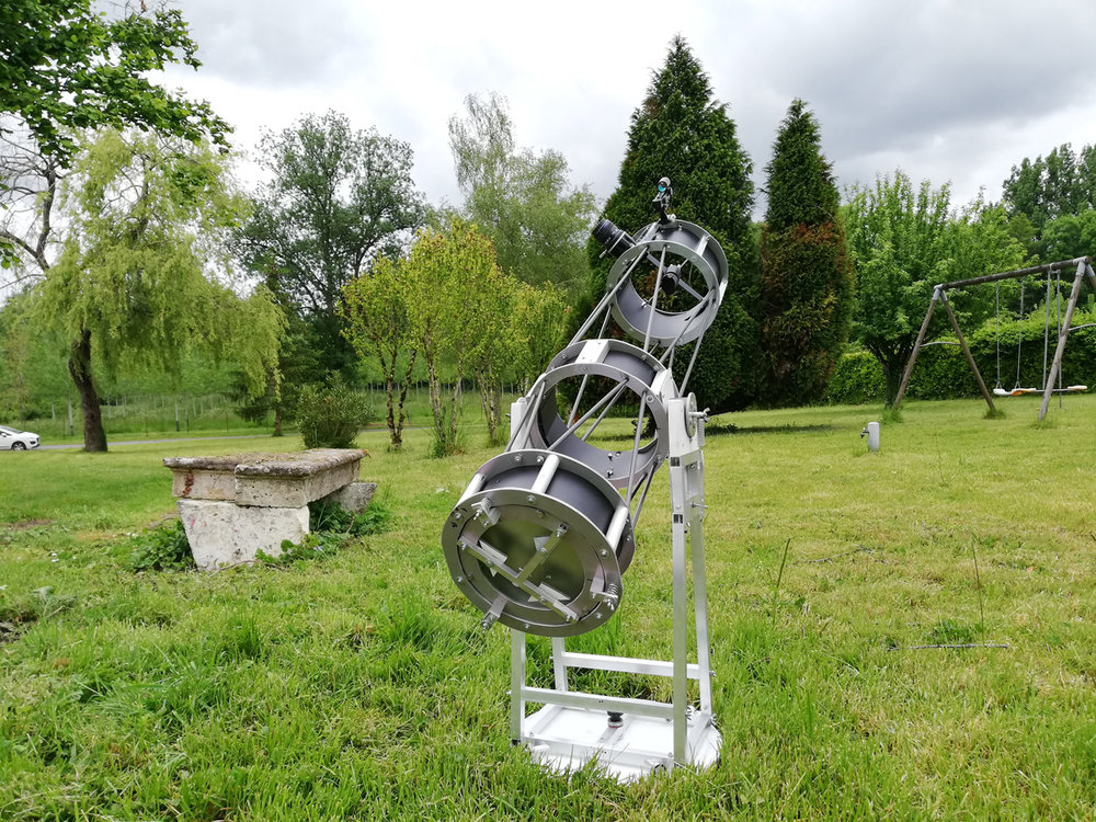

c'est pour ça que j'ai relevé l'axe de mon dob de voyage (200/1200)
façon Dédé
