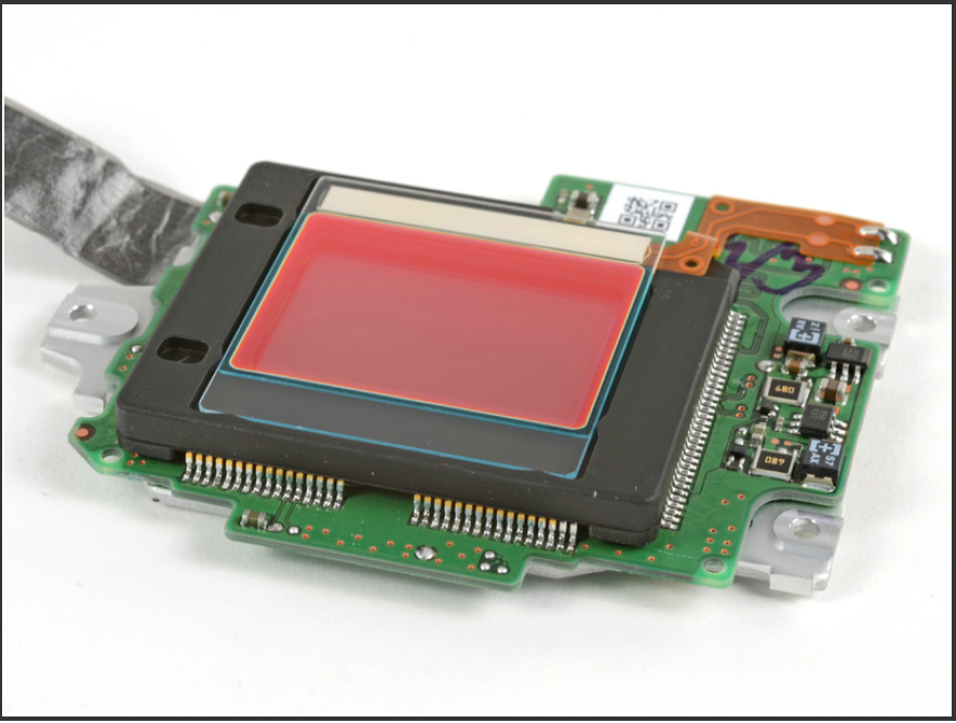

Bonjour les passionnés du Ciel  ,  je reviens sur ce forum ou j'ai appris pleins de choses intéressantes depuis quelques Années;  je suis actuellement en train de m'occuper de la suppression du filtre original de mon NIKON D5100;  avant de continuer et je m’aperçois que sur le filtre il y a un connecteur soudé mais je ne sais pas à quoi il sert, si j'enlève et dessoude la nappe , l'appareil ne va t il pas faire ERROR une fois remonté ??
merci

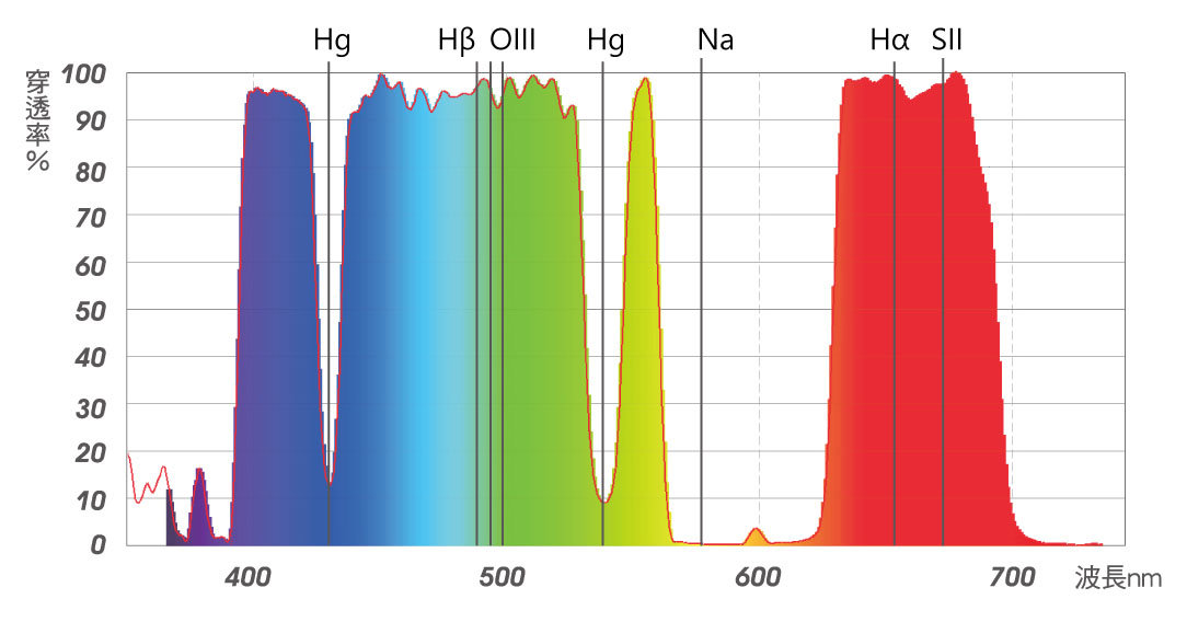

Voici mon choix pour le filtre interférentiel ,  quelqu'un a déjà utilisé ce type de filtre ?
l'avantage est de gagner du temps car il permet d'avoir à la fois, les émissions gazeuses Halpha,OIII,SII et de supprimer les raies de pollution lumineuses Na et Hg , un gain fou de temps pour l'acquisition !:)
Astro-Multispectra Clip Filter

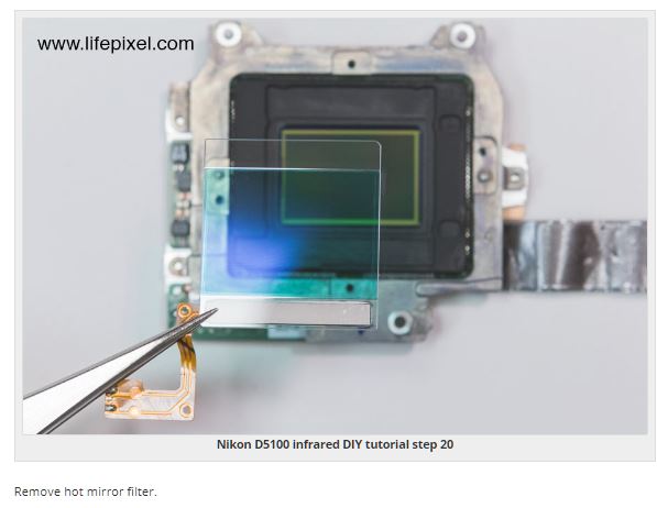

Bonjour à vous , j ais defiltrer total ,deux nikon d5100 a mon actifs c est super simple il faut de la patience un fer à souder pour la vitre pour l anti poussière du capteur  , après si vous voulez un defiltrage partiel il vous faut trouver un filtre au bonne dimension car pas courant pour Nikon D5100 perso je n ais pas trouvé si quelqu’un a une adresse 😉voilà un lien complet pour un tuto démontage complet bonne soirée à tous
https://www.lifepixel.com/tutorials/infrared-diy-tutorials/life-pixel-nikon-d5100-diy-digital-infrared-conversion-tutorial

En parcourant le tuto, juste pour être sûr, le filtre à enlever est bien celui de l'étape 20 ? Dans ce cas, le système de réduction de poussière semble faire partie de la pièce (Etape 18). On ne la ressoude pas ?

Bonjour , si tu dessoude comme ta photo que tu a posté et le filtre et bien celui-ci mais tu perdras la fonction anti poussière . Pour ma photo  800iso et 30x4min autoguidage cordialement
