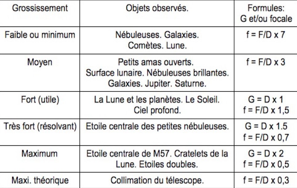

Concernant les oculaires je te propose la lecture de ce petit tableau fait par bibi.
Tab.jpg.c0507fad3cff697e392cca8c2f223cce.jpgPour un premier oculaire, je t'invite à commencer par un  grossissement moyen ex : f/D x 3.
Deuxième oculaire: Si le premier est un moyen choisis un  faible grossissement et inversement.
Troisième oculaire: grossissement fort  (ou utile).
Quatrième oculaire: très fort (ou  résolvant), que tu ne sortiras que rarement quand les conditions d'observations seront bonnes.
Enfin le cinquième oculaire sera d'un grossissement  maximum. Celui-là tu ne le sortiras qu'une fois par an et encore.

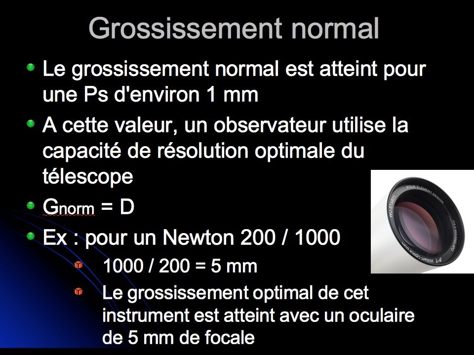

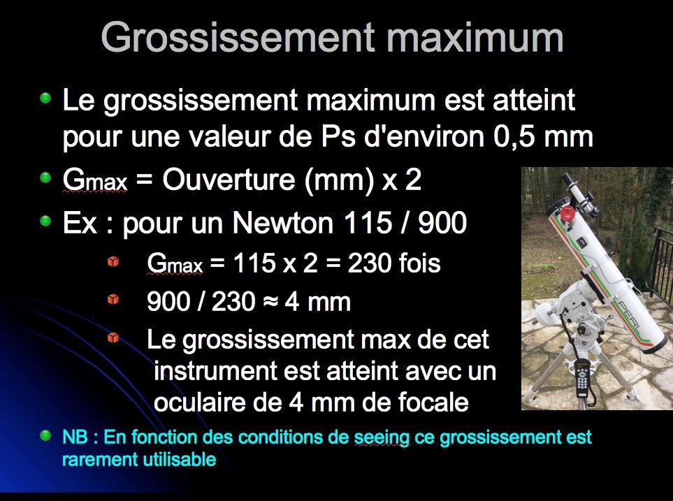

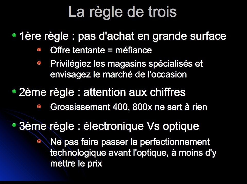

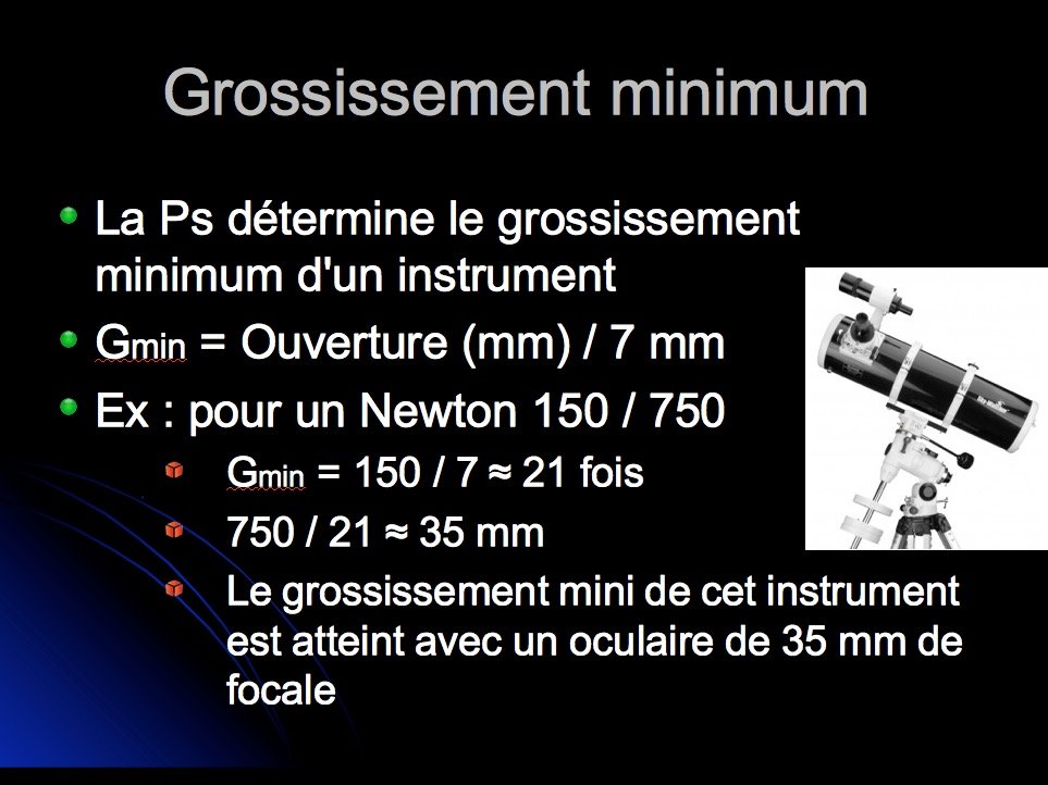

Voici ma règle de trois:
Deux ou trois petites choses à savoir:

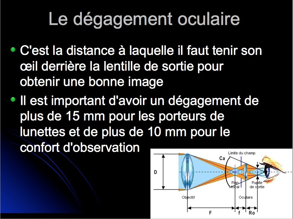

Il faut aussi tenir compte du dégagement oculaire (eye relief):
