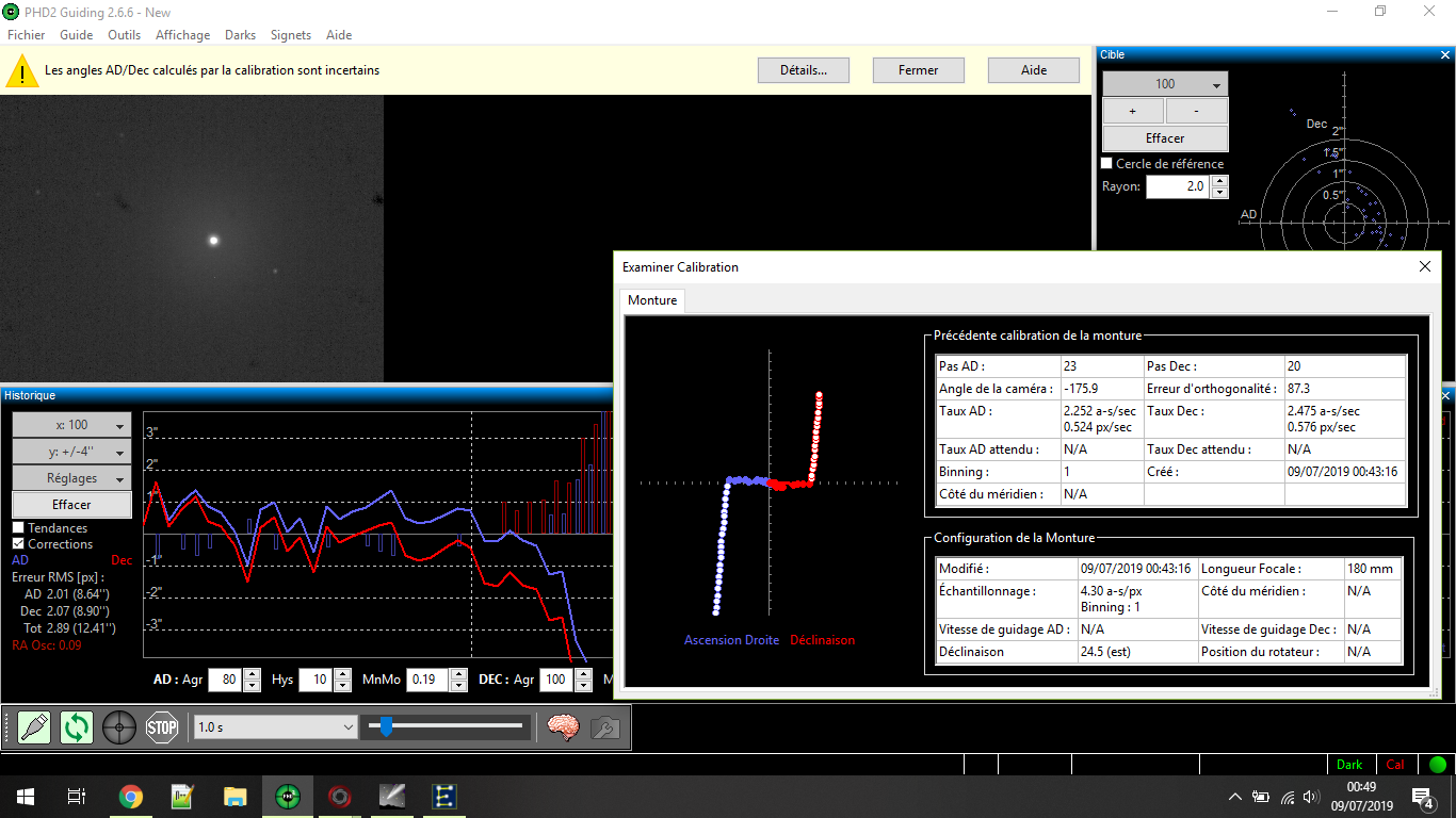

2- j’ai tenté de mettre en place mon autoguidage via PHD2, mais à la fin de la calibration il me met un message qui indique que les angles d’AD et DEC calculé par la calibration son incertains... j’ai aussi eu un message indiquant que les pas vers l’Est ne bougeait pas ou peu...

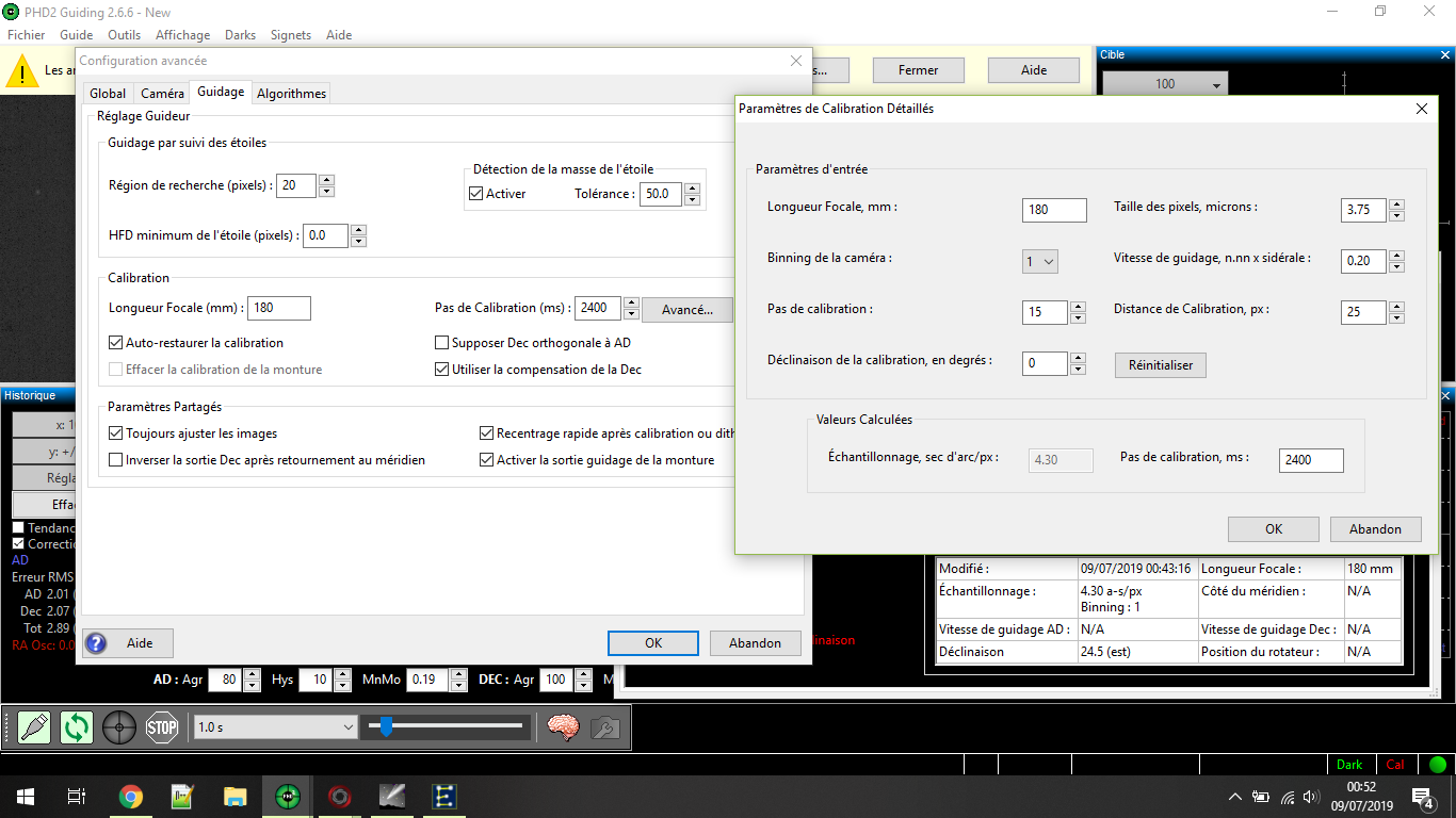

Voilà des captures d’écran de ma session test d’hier soir :

deja ta vitesse de guidage doit être supérieure, on met en générale 0.5 a 0.8 et il faut qu'elle soit identique dans eq mod
Sur tes courbes on a l'impression que quelque chose bloque , pas de soucis avec les cables qui pourraient s'accrocher qq part  , pas de visserie desserrée , le support du chercheur est bien rigide et le chercheur bien fixé dedans ? idem avec la camera de guidage?
l'ensemble est bien équilibré , pas de porte a faux ?
sur tes images je ne vois pas le temps d'impulsion ,d'habitude il est vers 2500 ms
une déclinaison a zéro me surprend aussi , tu dois avoir la même que sur la fenêtre Eq mod , en cliquant sur réinitialiser ,  la bonne valeur devrait s'afficher  ( fenêtre en bas a dte sur tes images )

Ce que tu nous montre  est un problème de suivi
