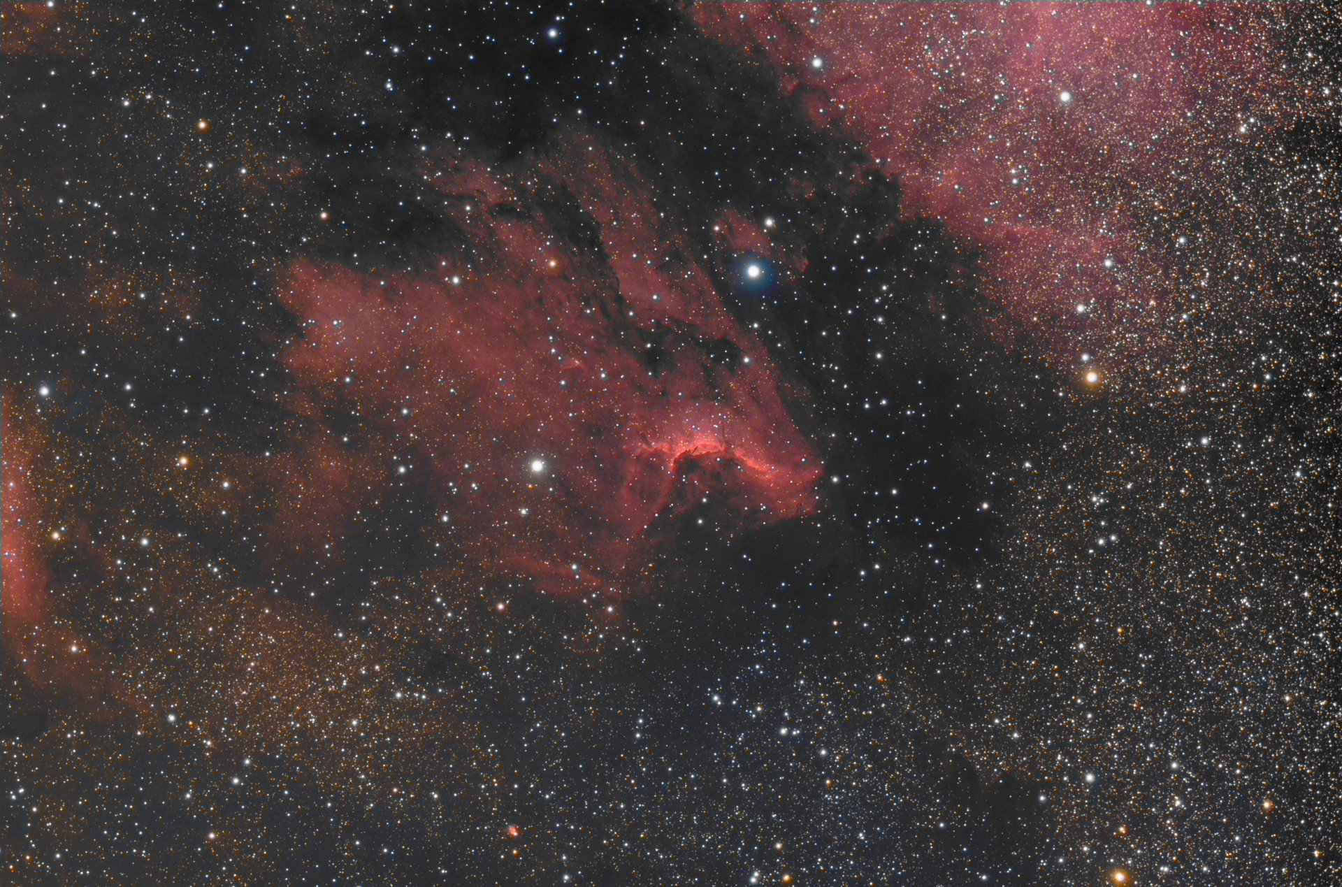

Une nuit entière, soit à peine plus de quatre heures, pour cette nébuleuse qui en aurait mérité plus.
Comme pour la trompe d'éléphant postée il y a trois semaines, j'ai beaucoup d'étoiles qui sont sorties bleues après photométrie sur Siril, pareil avec Regim. Je ne comprends pas pourquoi. Elles n'étaient pas toutes bleues et la nébuleuse étaient bien rouge, alors ???
Autre soucis, comme cette nébuleuse est quasiment toute rouge, je ne voyais aucune différence entre la couche de luminance en N&B et l'image en couleur. Ma femme m'a alors guidé pour saturer l'image avec comme exemple une photo publiée ici.
C'est la troisième photo de CP faite avec la lulu 80ED dont l'usage est plus que plaisant :)
49x5mn 800isos

Whoua Génial traitement couleur et visiteur :1010:
Bravo Jean Marc et tes visiteur sont plus sympa que mes moustiques :)
Bien joué quand même.
Je ne vois pas de défaut majeur sur la couleur des étoiles.
Après, j'ai remarqué que les résultats de photométrie étoiles sont différents entre Siril et Regim, et ce quels que soient les paramètres utilisés. Ca ne devrait pas être le cas.
Une précaution à prendre : normaliser le fdc des 3 canaux R, V, B à la même valeur avant photométrie (fonctions Stat --> médiane et fmul dans SIRIL). Ca améliore (un peu) les choses.
Pour finir, le pélican est relativement homogène en couleur (plus que l'Amérique). Je viens de le faire avec 26 h de pose et je n'ai pas non plus vu beaucoup de nuances de couleurs à l'intérieur de la neb.

Merci Sauveur :)
il y a 3 minutes, Pulsar59 a dit :
Merci pour ce conseil !
26h, bigre ! j'ai hâte de voir ;)
il y a 20 minutes, Pulsar59 a dit :
Oh que si. Cela peut dépendre de tellement de choses. Les catalogues stellaires ne sont pas du tout homogènes et leur précision est parfois sujet à caution. Donc même si ce genre d'algo simplifie bien la vie il faut toujours faire attention.
De plus, une image non débarrassé de son gradient posera des problèmes, etc ...
Pas trop d'accord, il me semble que Simbad utilisé par Siril et Nomad par Regim c'est plus ou moins la même chose (en tout cas c'est univ Strasbourg dans les 2 cas)
Même si c'est différent, je ne pense pas que les écarts que je vois (évidemment sur des linéaires dégradientées et de bonne qualité...) puissent être expliqués par des questions de catalogue.
NOMAD est une collection de catalogue (ne pas confondre base de données et catalogue, Siril et REGIM utilise NOMAD, mais peut etre de manière différente. Ca on peut pas savoir comment fait regim). Ca rassemble plein de catalogue mis ensemble. Et je peux te jurer que dedans, tu peux y trouver des données qui posent problème.
Parles en à ceux qui font de la vraie photométrie, tu verras ;).
OK, mais quand tu fais une moyenne sur une centaine d'étoiles dans une image, tu devrais lisser les données problématiques, non ?
Dans siril je peux te dire meme exactement ce que je fais : Toutes les data qui dépasse 3xsigma sont sorties des calculs. Mais dans regim on ne sait pas ...
Ensuite siril et Regim doivent calculer les magnitudes probablement de façon différentes.
Dans siril on fait une PSF puis une photométrie par ouverture (ce qui améliore quand meme pas mal la précision). Dans regim je ne sais pas.
voilà, on a probablement des différences algorithmiques entre les 2 (c'est pas une question de paramètres), d'où le biais systématique que j'observe (mais pas encore assez de recul pour déterminer à l'avantage de qui).
Il est beau ce lapin pélican :D
Concernant l'ajustement des couleurs par photométrie de SiriL, voici comment ça sort chez moi (Sony A7S, 180 poses de 30s, F/5) :
Ces deux nébuleuses contiennent beaucoup de Halpha, mais aussi pas mal de OIII, et normalement le mix des 2 devrait donner non pas du rouge pur, mais un ton plutôt rosé.
Concernant la couleur des étoiles, ça me paraît cohérent.
Superbe ton image :)
il y a 23 minutes, Colmic a dit :
Oui mais j'ai dû retirer pas mal de bleu dans les hautes lumières, sinon c'était joli mais pas du tout réaliste. C'est vrai que je n'avais pas fait la normalisation des trois canaux du fdc.

Merci Alain de ton passage et de ton commentaire :)
Salut Jean marc!Il est au top ton pélican!Pour les couleurs je trouve qu'elle sont très bien.Cette cible se prête parfaitement au champ de la 80ed.Trés
belle image bravo!
