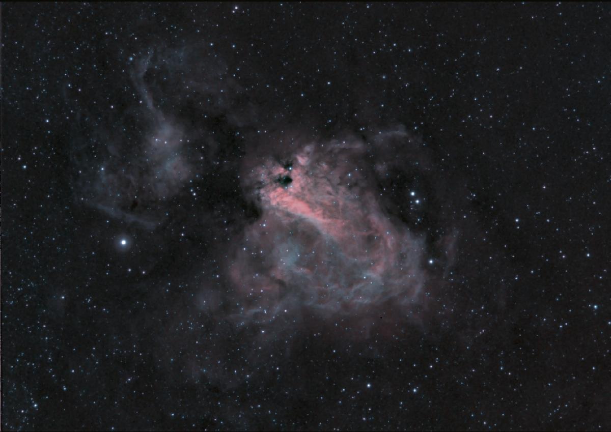

je vous partage ma M17.
J'ai pas mal de problème, malgré un setup qui devrait tenir facilement la route, je jette plus de la moitié de mes photos à cause d'un mauvais guidage.
Je crois que j'ai ce problème depuis que j'ai collé le transformateur de ma CCD sur le coté de la monture. Ca doit créer un déséquilibre. Qu'en pensez-vous?
Du coup, sur 3 nuits, j'ai peu de photos potables et donc peu de signal.
De plus j'ai du mal à reproduire les couleurs de la palette Hubble. Quand je suis les tutoriels cela me donne des couleurs horribles qui ne correspondent pas du tout. Je pense à un problème de calibration. 116209-1562693432.jpg
Salut pm77g,
Alors oui si tu as des soucis de guidage depuis que tu as fait cette installation c'est que ça doit déséquilibrer. Tu as refait des essais en la retirant ?!
Pour ton image, pour l'avoir faite il y a peu de temps, c'est une nébuleuse en SHO très difficile à traiter. L'une des plus difficiles que j'ai faite à vrai dire...
Tu utilises le script AIP pour le mixage ou tu procèdes avec Pixelmath ou LRVB combination ?

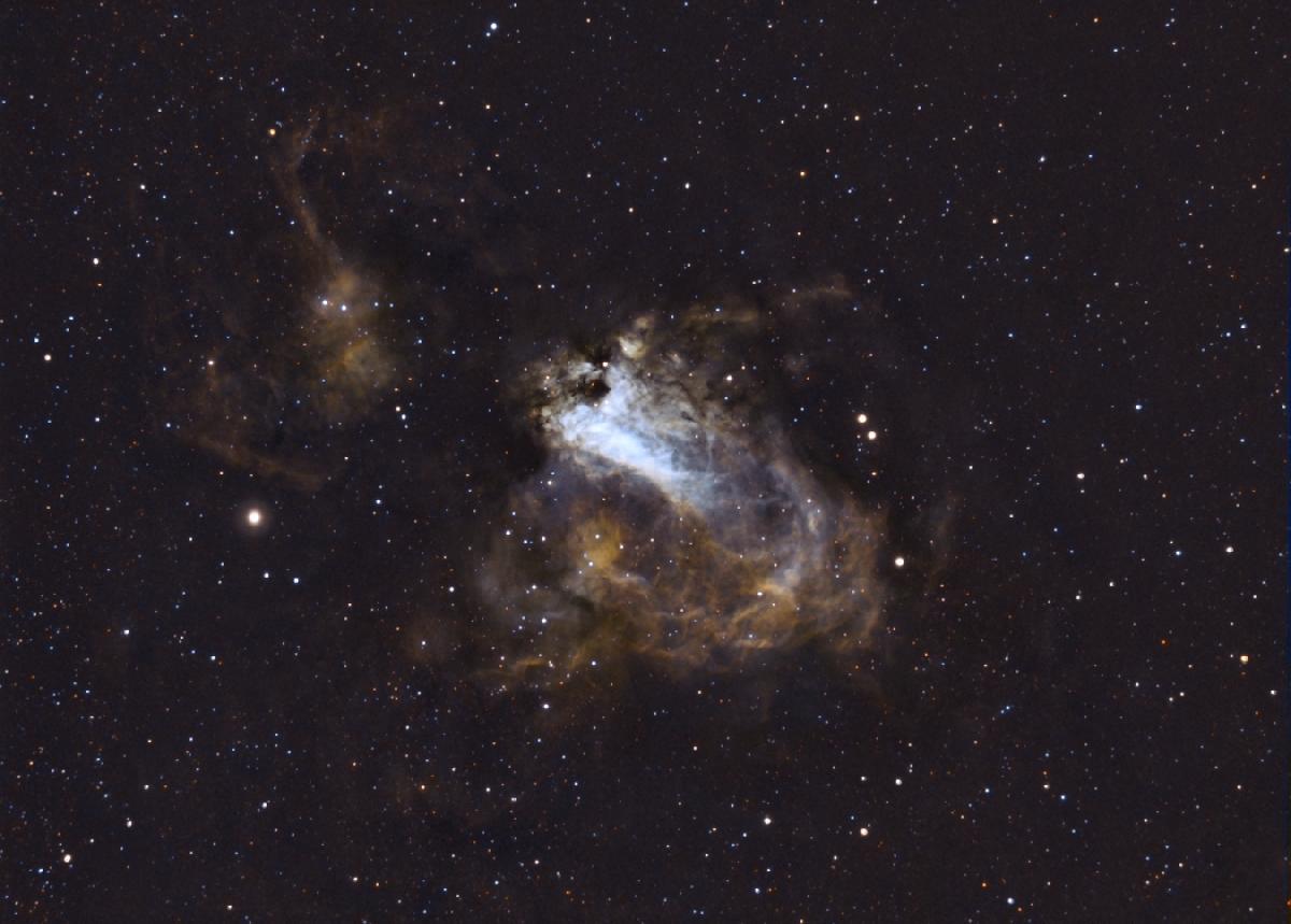

Pour te donner une idée, j'ai fait cette version, et c'est loin d'être un référence...

Merci pour le conseil. Je n’ai pas encore fait d’essai sans le transformateur.
je ne connais pas le script AIP. J’ai fait avec pixel math...
ton image est splendide, pleine de détails. Bravo! Tu n’as que 3h de poses????

  • 3 semaines plus tard...
je partage une version nettement améliorée grâce aux précieux conseils de osteoval que je remercie infiniment.
