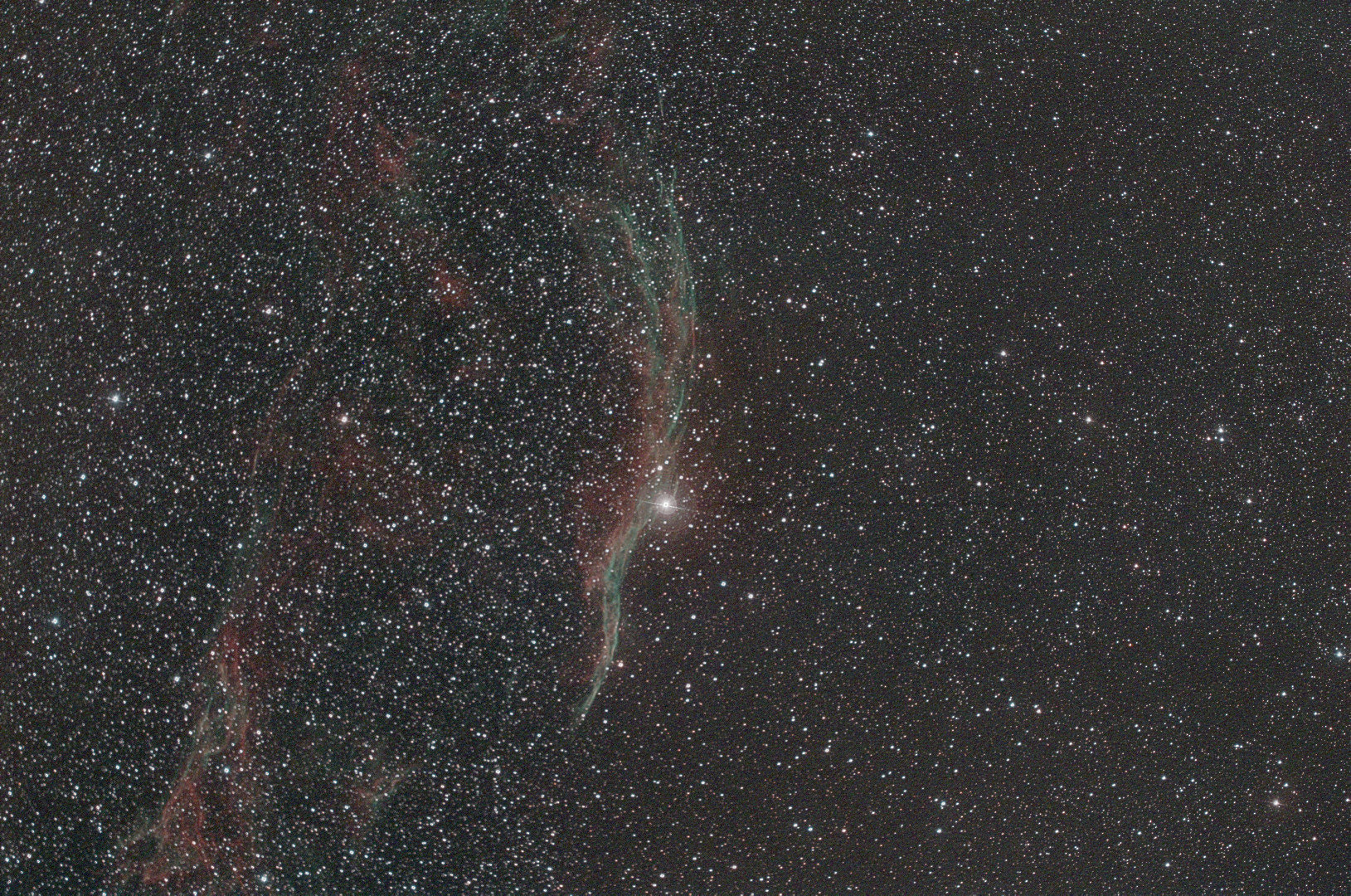

Je fais une pause dans le planétaire pour repasser au ciel profond. Hier soir j'ai entrepris de shooter NGC 6960 aka la nébuleuse du balai de sorcière.
Celestron CPC 9.25 EdgeHD
Table équatoriale Celestron WedgeHD
QHY8L-C
Hyperstar v4 + Filtre UHC-L Baader
Autoguidage avec lunette Kepler 60mm + QHY5L-II-C
57 poses de 30s
Je suis passé de SharpCap, qui bugge avec la QHY8L à Nebulosity 4. Vous noterez tout de suite un pb sur cette image qu'il faut que je trouve comment corriger: le halo sur l'étoile la plus lumineuse. Et si vous regardez bien, vous verrez qu'on y distingue aussi "l'ombre" des cables.
Bref, l'Hyperstar promet toujours mais il va falloir que j'apprenne à corriger ses défauts !
il y a 24 minutes, Chani11 a dit :
Jolie tout de même malgré le petit défaut de l'étoile !
Merci ! Pour être honnête je pense qu'il s'agit d'un pb de focalisation. Si la MAP était parfaite, il resterait un halo mais on ne devrait voir que des aigrettes. Ca avait l'air bon à la mesure pourtant :D
Très jolie cette petite dentelle!C'est bizarre sur l'étoile centrale j'ai l'impression d'un décalage de stack comme si une pose avait été décalée sur une autre.

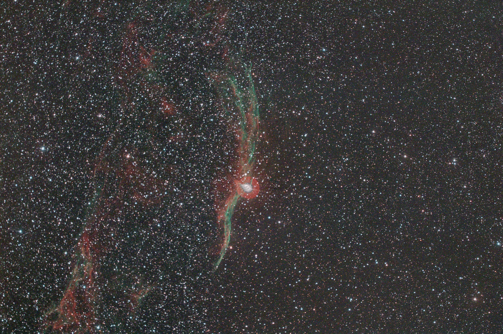

Si ça intéresse quelqu'un, j'ai réussi à atténuer le halo autour de Cyg 52 grâce au PixelMath de PixInsight. Grossièrement, je me suis rendu compte que ce halo était largement visible dans le rouge, mais pas dans les autres couleurs. J'ai donc extrait les 3 composantes R, G, B, puis j'ai effectué un calcul sur le rouge pour atténuer autour de l'étoile. Voici la formule:
integration_ABE_clone_R * // on prend la valeur du rouge que l'on multiplie par un coefficien
   iif(((x()-centerX)*(x()-centerX)+(y()-centerY)*(y()-centerY))<radius*radius, // si c'est centré sur l'étoile que je recherche, dans le disque du halo
            iif(integration_ABE_clone_R>alpha*max(integration_ABE_clone_B,integration_ABE_clone_G), // et que la valeur du pixel est supérieure d'un coef au max des 2 autres canaux
                attn, // alors j'atténue
                1), // sinon on ne touche à rien
   1 )
J'ai utilisé les valeurs suivantes dans mon cas:
centerX=1498,
centerY=1135,
radius=70,
alpha=1.7,
attn=0.6
J'ai ensuite recombiné les canaux G et B originaux avec le R modifié, et procédé à mon traitement habituel. Et voilà ce que ça donne:
Pas encore la perfection mais c'est mieux ! PixInsight fait vraiment des miracles !
