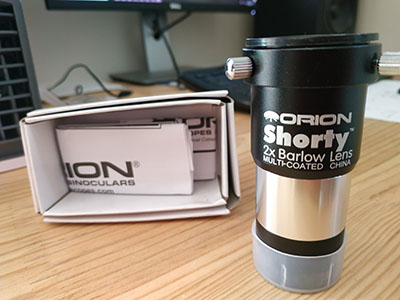

Jgricourt tu m'entionne que tu avais une Barlow livré avec ton xt10 moi sa me fais tilt d'un coup j'ai reçu mon XT 10 la semaine dernière et il n'y avait que le 25mm avec sa m'as pas l'air très normal ?
Il y a 2 heures, frenzy89 a dit :
Peut être qu'il ne la fournisse plus ?
Il te manque le 10mm aussi ... appels les ils sont très serviables :)
Il y a 3 heures, frenzy89 a dit :
Salut
Sur plusieurs sites il est noté fourni avec un 25mm Sirius plossl, pas de trace de barlow ou oculaire supplémentaire, tu avais bien lu le descriptif avant de passer commande ?
J'ai l'ai acheté sur optique-pro mais bon j'ai déjà racheter un autre objectif 25 et 9 mm limite la Barlow m'intéresse histoire de tester quoi mais sa doit pas être là folie je pense non ?
