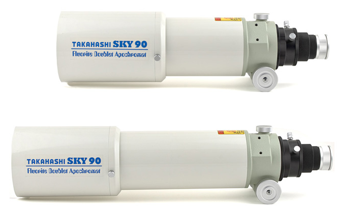

Oui il y a deux modèles, une Type I et une Type II. J'ai eu les 2. La type I est à éviter, elle ne possède que 3 vis de collimation et ça se dérègle très facilement. La Type II possède 6 vis de collim et ne se dérègle plus.
Le soucis de cette lunette c'est qu'elle est un peu batarde. De base à F/5.6, elle n'est pas forcément très bien corrigée. Le but de cette lunette c'est de l'utiliser avec ses 2 compléments optique. Avec le réducteur, elle passe à F/4.5 et une assez bonne correction. Avec l'extender elle passe à F/8, là encore avec une bonne correction. Ce n'est pas qu'elle soit mauvaise, mais pour s'en rendre compte, il faut mettre côte à côte une Sky90 et une FSQ85 par exemple. Au niveau piqué et taille des étoiles, la FSQ met alors une énorme claque à la Sky90. Ne parlons pas de la comparaison SKY90 et FSQ106. A F/8 il vaut mieux là encore trouver une bonne vieille FS102 qui fera largement mieux.
Son avantage était effectivement à l'époque sa taille et son poids plume. Mais disons que cette lunette a fait son temps (d'ailleurs ça fait déjà un moment que Taka l'a arrêtée), on trouve aujourd'hui à mon avis de meilleurs modèles chinois chez Altair pour ne pas le nommer (qui je le rapelle, trie les lunettes chez le fabriquant et fournit un bulletin interféro) ou chez TS pour nettement moins cher.
En occasion, une SKY90 (avec le réducteur et l'extender si possible) ne doit pas excéder plus de 1200 euros à mon sens, sinon autant prendre une bonne Altair ou une bonne TS.

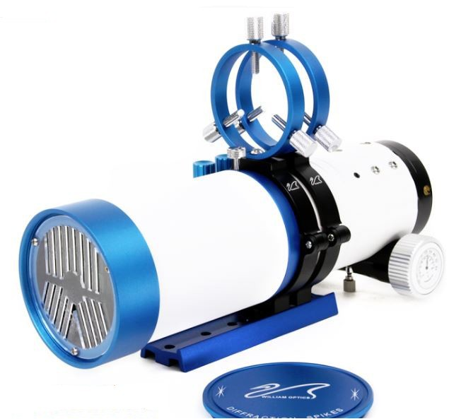

bon c'est pas "le top du top", comparé aux taka ou TV , etc ...  j'ai une 80/560 , en version M42-optic,  j'en suis super content et agréablement surpris de la qualité.
elle existe avec verre FPL-53, un chouïa plus chère ; ça permet quand même de se faire plaisir , à pas trop cher.
quand le ciel est bien clair, poussée à 2D ça reste propre (ça m'avait même surpris la première fois)
sachant que ça n'est pour faire que du visuel "sur le pouce" , et/ou en version setup léger pour les vacances, ça peut être un bon compromis :)

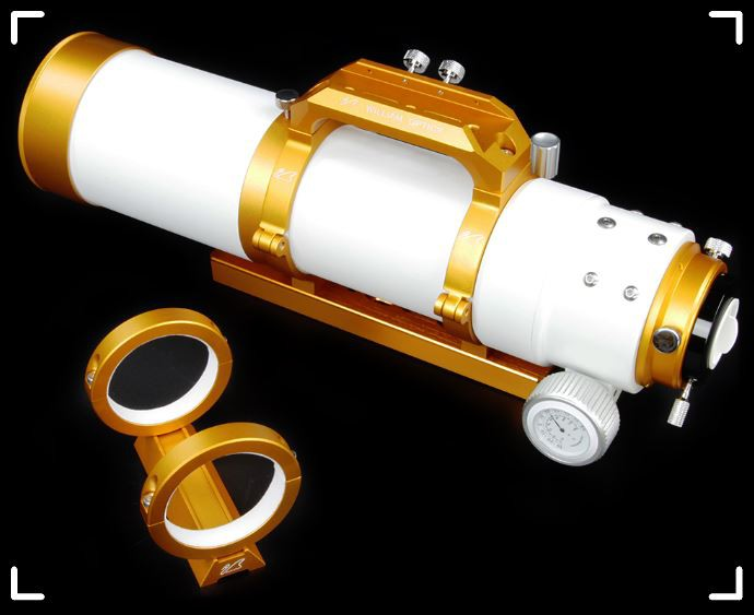

Tu as la vixen ED80SF qui est en baisse (fin de série) : l'avantage du neuf et le soin japonais pour moins de 1000€ (l'ai vu à 700, faut chercher)
yop retrouvée : avec le flycase
https://www.apm-telescopes.de/en/telescopes/refracting-telescopes-ota/apochromates/vixen-ed80sf-ed-apo-refractor.html
