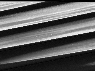

J'essaye désespéremment de faire ma première mosaïque de la Lune, en prévision de l'éclipse totale du 3 mars...
Je commence par simple: une mosaïque de 2 images, tirées de deux films avi réalisés à la Toucam pro II montée au foyer de mon ETX7O.
Mêmes condition (films pris l'un derrière l'autre), même temps d'acquisition, même nombre d'images compositées, même traitement, bref, je me retrouve avec deux images .fit des deux parties de la Lune traitées absolument de la même façon...:p
Et là, ça se corse: je tape la ligne de commande suivante:
>qmosa2 lune1 lune2 1
et j'obtiens l'horreur ci-jointe...:cry:
Quelqu'un saurait-il d'ou ça peut venir? Ais-je raté quelquechose?:?:

J'ai eu un truc pareil sous Iris quand j'ai voulu traiter deux images qui n'avaient pas exactement la même taille !
Je crois qu'iris s'est planté avec une lecture de la taille d'une image appliqué à une autre. Toutefois, c'était pas avec cette commande qmosa !
Essaie de faire (pour deux images c'est pas la mort) la mosaïque à la main ... en interactif je veux dire !
Sinon, imerge c'est pas mal, les jonctions sont très bien gérées mais c'est le positionnement (manuel) qui me rebute. Sous iris, je fait ma mosaïque en manuel avec un déplacement au pixel, vérifié via soustraction. C'est long mais le positionnement est bon.
