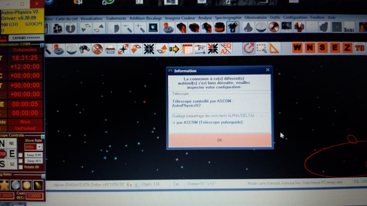

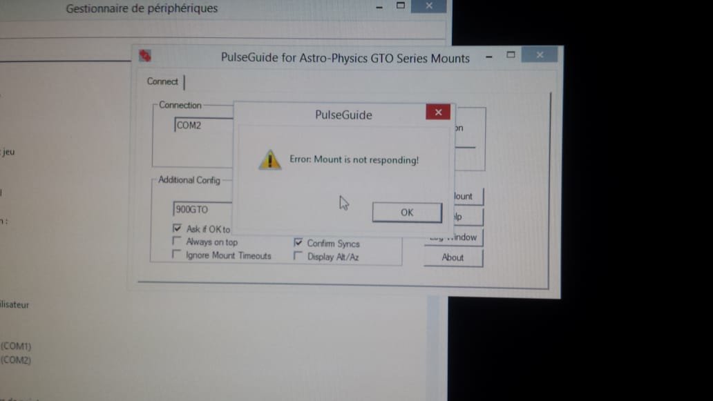

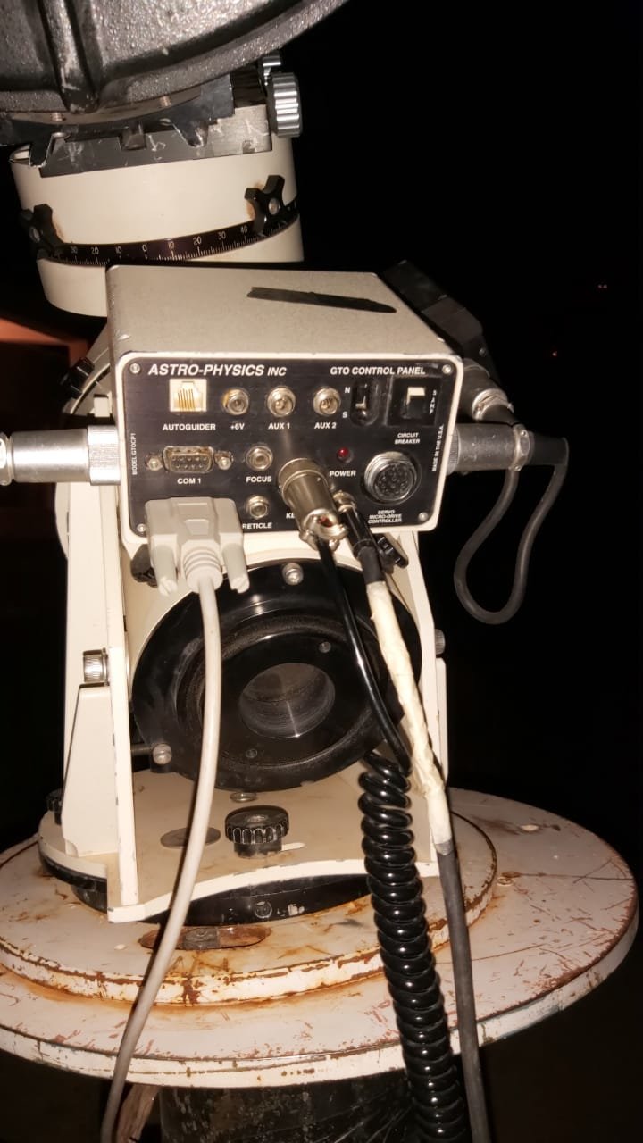

J'ai un problème de connexion avec la monture AP900 via le port série, en effet, j'ai essayé de la connecter par PulseGuide en donnant le numéro de port et le type de monture comme paramètre, mais malheureusement  la connexion ne marche pas.

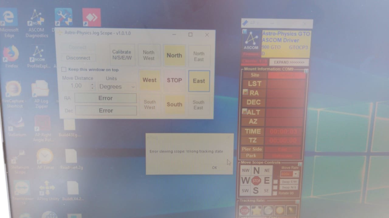

de plus, le câblage, l'alimentation et le logiciel sont testé sur une autre monture AP1200 et celle-là marche très bien et sachant que lorsque je manipule l'AP900 avec le Driver ASCOM celle-là répond ou mouvement de déplacement(nord,sud,est... ) alors les position(RA,DEC) dans le driver ne changent pas ils restent fixe, c'est comme si la monture ne peut plus communiquer sa position avec le driver même chose avec le logiciel PRISM. Je soupçonne qu'il soit un problème de configuration du RS232 (vitesse...).
