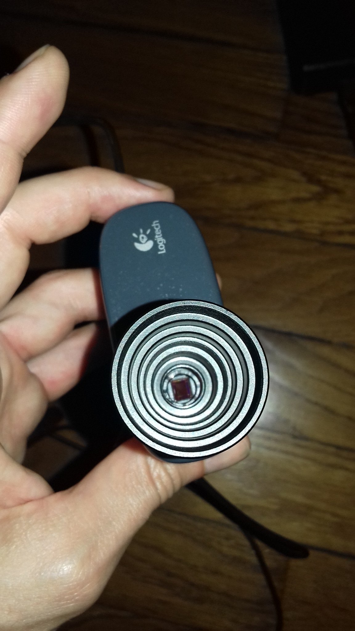

Comme beaucoup de personnes, j'essaie d'utiliser une C270 sur mon sky watcher 200 dobson.
J'ai suivi la procédure et adapté ce "bidule" :
http://astrophotography-telescope.com/logitech-c270-astrophotography-planetary-imaging-with-webcam/
J'ai retiré la lentille de la cam et fixé l'adaptateur :

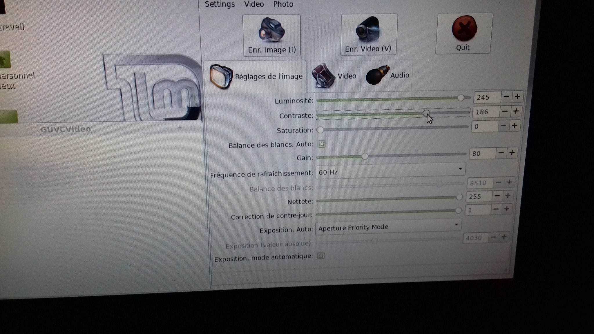

J'ai un eepc (sous linux) et j'essaie de régler (luminosité, contraste, gain, etc...) :
Seulement voilà, que dalle !  je n'y vois rien du tout.

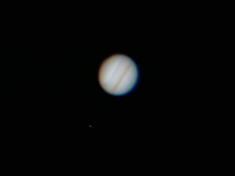

J'ai refais un essaie.
Alors, lorsque j’insère la C270 dans le porte oculaire, je dois faire la mise au point du porte oculaire et sur l'image du PC je vois qu'en tournant au maximum vers le télescope l'image se ressert (donc l’auréole autour de l'objet diminue) mais j'arrive en buté avant d'avoir l'objet net.
En fait je suis au maximum de la buté et j'ai encore une grosse auréole autour de l'objet observé.
Si je déroule dans l'autre sens, l'auréole grossie encore plus, donc je dois bien resserrer...
Là je ne vois pas comment faire :(
Ben oui, faut utiliser la lentille de barlow. Cela permet de 'sortir' un peu le foyer en-dehors du PO. Juste assez pour faire la mise au point.
Les petites caméras astro ont souvent une forme cylindrique justement pour se glisser le plus loin possible dans le PO, jusqu'au niveau du foyer du télescope. Exemple: https://www.aliexpress.com/item/33027569760.html
Il y a d'autres solutions, mais c'est assez radical. Par exemple scier un morceau du tube du télescope pour le raccourcir...
Sinon, tu peux aussi bricoler un anneau autour de la caméra pour pouvoir la glisser dans le PO sans utiliser l'adaptateur 2"/1,25".
Bon, bin en effet ça marche mieux :)
C'est net, le focus est bon, maintenant il me reste à faire des réglages (luminosité, contraste, résolution, etc...) pour améliorer un peu ça...
Encore merci !
