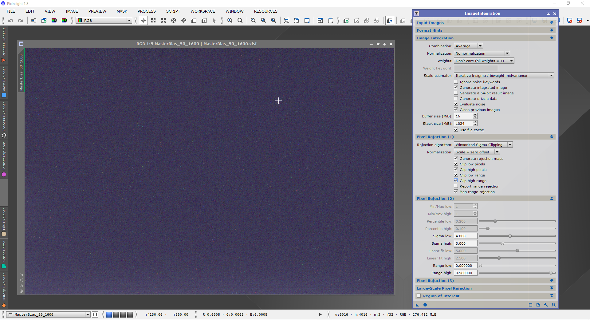

J'ai fait des Bias / Offsets en suivant les instructions connues : temps de pose minimal, cache devant l'appareil photo, même ISO que les Lights (1600) et cela, pour 50 prises de vue.
L'appareil est un Nikon D3300 Astrodon.
Voici les paramètres de traitement que j'ai suivis sur Pixinsight :
https://www.blackwaterskies.co.uk/2013/09/pixinsight-dslr-workflow-part-1a-bias-frames/
http://dslr-astrophotography.com/shoot-bias-frames-dslr/
https://www.pixinsight.com/tutorials/master-frames/
Voilà le problème : le Master Bias / Offset généré par Pixinsight après l'utilisation du process ImageIntegration est "bleu" (voir pièce jointe).
Sur plusieurs tutoriels, il apparaît bien noir avec les "patterns" dus au bruit de lecture que l'on recherche.
Est-ce que la "couleur bleu" du Master Bias / Offset sera un problème lors du traitement avec les Lights, Darks et Flats ?
Ou est-ce juste un problème esthétique ? 😅

Par défaut, Pixinsight débayérise les images acquises en format Raw. D'ailleurs, tu peux voir sur le bandeau de ta fenêtre l'indication "RGB" et non "Grayscale".
Pour les pré-traitements, il est recommandé de ne débayériser qu'au moment de l'alignement des images, pas pour enlever le dark, offset, flats. Il y a donc une petite manipulation à faire dans Format Exporer, c'est expliqué ici :
https://www.lightvortexastronomy.com/tutorial-pre-processing-calibrating-and-stacking-images-in-pixinsight.html
Un site avec d'excellents tutoriels soit dit en passant.

Cela fonctionne parfaitement ! Cependant, le process s'avère être très long désormais...
Il y aurait-il un paramètre à régler pour accélérer la vitesse de traitement ?
Merci encore !
