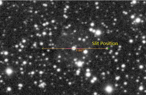

Voici une image de la nébuleuse issue du survey Ha IPHAS avec la position de la fente du spectro :

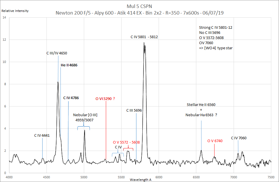

Voici le spectre de la nébuleuse et de son étoile centrale.
Le spectre n'est pas commun, on note plusieurs raies en émission de forte intensité.
zcmAFwVCqU8D_UD-aNyw7WpIowW3R3oK2cUKlRnKvLAZxHMIZq61n9C8yvyODtUifx7WoFJjpivGbl4VltcmhoGnH8ew9Lfqz0hqMW5FA12j2Zj_H2Ln=w1175
Les raies [O III] à 4959 et 5007 A sont émises par la matière se trouvant dans l'environnement proche de l'étoile centrale. Cette matière a été expulsée par l'étoile centrale lors de ses précédentes phases d'évolution, et elle est maintenant excitée par les vents et le rayonnement de l'étoile centrale.
Les autres raies en émission sont stellaires. Elles sont larges et intenses, ce qui indique que l'étoile est entrain d'éjecter sa matière à une vitesse folle (~2000 km/s).
Il s'agit en fait d'une étoile de type Wolf-Rayet (WR de faible masse) ce qui est plutôt rare pour une étoile centrale de NP. On en connait seulement une petite centaine, c'est donc une découverte fort sympathique, confirmée spectralement pour la première fois en 2015 par C. Buil.
On ne sait toujours pas pourquoi ces étoiles de quelques masses solaires passent parfois par une phase WR avant de finir en naine blanche.
L'analyse spectrale conduit à classer cette étoile dans la sous classe [WO 4] qui est un stade avancé de la phase [WR], précurseur d'une transition vers le stade de naine blanche.
Les étoiles [WO 4] sont caractérisées par :
- la présence de raies de l'oxygène nécessitant des énergies d'excitation importantes (raies O V, O VI...),
- une raie large et intense du carbone C IV à 5801-12 A,
- une absence de la raie du carbone C III à 5696 A (son intensité devient comparable voire supérieure à celle du C IV 5801-12 pour les [WR] "froide" de type [WC 9-11]).
Référence pour l'identification des raies : Etude spectroscopique de 42 étoiles [WR] par A. Acker et C. Neiner en 2003
