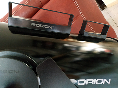

j'ai investi dans les contres-poids magnétiques de Orion (1.5kg + 500g)
Tu les as trouvés où car j'en cherches ?
Chez Teleskop Express livré en 48h :
https://www.teleskop-express.de/shop/product_info.php/language/en/info/p11087_Orion-magnetic-Tube-Balance-Weight-for-your-Telescope---1400-grams.html
https://www.teleskop-express.de/shop/product_info.php/info/p11086_Orion-magnetic-Tube-Balance-Weight-for-your-Telescope---450-grams.html
Je vois que tu as la trilogie des Ethos il te faut au moins ça pour équilibrer ton tube.

il y a 4 minutes, jgricourt a dit :
Oui car il pique un peu du nez de temps en temps. Mais par contre le PO ne bronche pas d'un poil même avec 1,5kgs sur le dos.

En ce qui concerne les contre-poids : vaut-il mieux acheter le 1.4 kg ou le petit est-il suffisant pour équilibrer au mieux le télescope ?

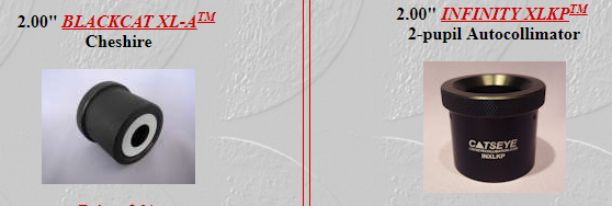

Perso j'utilise depuis toujours un autocollimateur CatsEye, c'est une peu cher mais le gain que l'on peu en obtenir est substantiel car le niveau de précision atteint avec est irréalisable avec un cheshire et encore moins à l'aide d'un laser classique, en revanche avec un laser barlowté on s'en approche.
Pour le contre poids le gros doit suffire car tu peux modifier le bras de levier du tube en l'avançant ou en le reculant mais le 500g pourrai aussi suffire tout dépend de ce que tu charges dessus.

Le Catseye c'est pas donnée tout dépend moi j'avais acheté la valisette à l'époque où j'avais acquis mon premier instrument (un dobson d'artisan de 460mm), c'est une méthode de collimation passive simple et très rapide à mettre en oeuvre et qui permet de s'affranchir d'une collimation directe sur une étoile, car vue nos diamètres et les conditions de turbulence de nos régions ce sera toujours aléatoire de parvenir à voir correctement la minuscule figure de Airy que produit nos telescopes.
La méthode ne nécessite que le cheshire et l'autocollimateur soit un peu plus de 200€ :
Le Teletube de CatsEye ne permet que d'orienter la face du secondaire, on peu très bien y arriver avec le Cheshire aussi, tu peux même utiliser des tube allonge comme tu fais si c'est plus confortable.

Sa m'as l'air très intéressant se système cats eye pour la collimation 200 euros pour le tout tu dit ? Obliger de commander sur le site du fabricant qui est situé dans quel pays ?
Y'a t'il des guides ? Est ce que c'est simple de prise en main en comparaison à la collimation cheshire ?

Le Catseye est capable de détecter des erreurs de centrage de l'ordre de 1/1000 de arcsecond ! Il a cependant un défaut qu'il partage avec les autres méthodes de collimation classique (cheshire, laser) c'est que sa précision ne vaut que si la pastille de collimation est parfaitement positionnée au centre il faut donc vérifier ce point sur le miroir avant  :)
Si le REEGO et ton cheshire concordent c'est que ta collimation est bonne ce que je ne sais pas c'est si le REEGO permet des ajustements plus fins à vue (avec les petites lumières) ?
Il est à 100€ sur TS sinon ...
Avec le Casteye les ajustements fins se font en faisant concorder parfaitement les reflexions secondaires de la pastille et ça visuellement c'est très facile à évaluer soit c'est dans le mille soit ça l'est pas.
Oui il me semble pas le choix, le guide est sur le site mais il y en a d'autres. La prise en main est simple dès lors qu'on a compris le principe :)
On commence par une collimation classique au cheshire pour dégrossir et ensuite on attaque à l'autocollimateur pour gagner les pouillèmes nécessaire à la haute résolution. Lorsqu'on a finit le centrage à l'aide l'oeilleton numéro 1 avec les vis de secondaire, il faut revenir au cheshire pour recentrer la pastille qui a pu se décentrer durant le réglage précédant et puis on reprend avec l'autocollimateur sur l'oeilleton numéro 2  cette fois ci et on aligne etc ... dans les grandes lignes, c'est une méthode itérative qui fait rapidement converger les alignements (3/4 étapes). Par la suite un réglage de collimation ne consiste qu'à faire un tout petit réajustement via l'autocollimateur pour être dans les clous.
