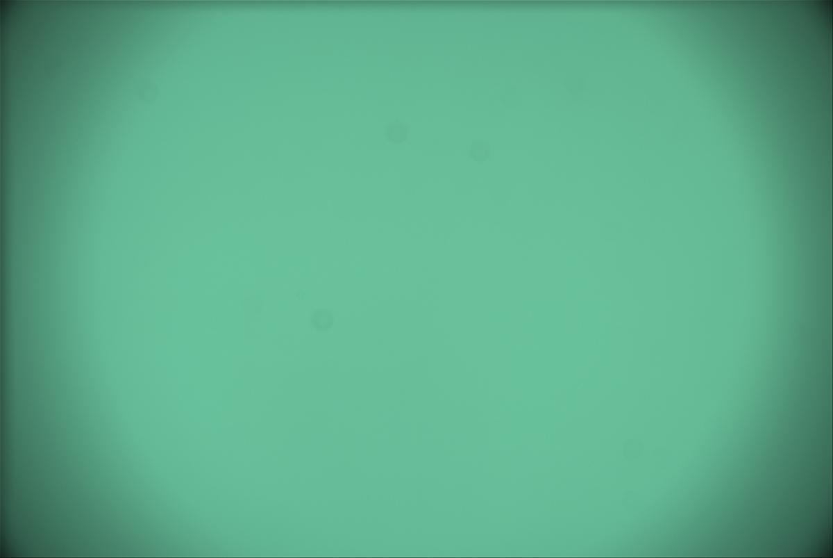

je sais que le wynne vignette pas mal tout seul et je constate que malgré les flats je me retrouve souvent avec des zones de sur correction et des zones de sous correction. Je me posais la question du Riccardi pour limiter ce vignettage et une meilleure correction lors du pretraitement
voici un flat comme promis. Fit enregistré en jpg sous siril qui doit appliquer la matrice de bayer pour la sortir verte
Avec ton secondaire de 110mm tu dois être autour de 28 mm  de cpl ( je ne connais pas ton tirage exact, j'ai calculé à la louche ), donc c'est normal que ça vignette déjà un peu et sans correcteur...

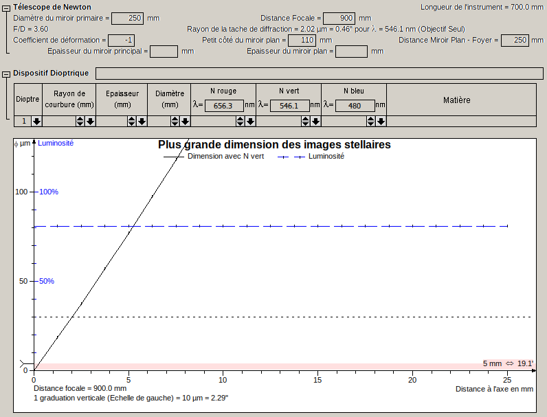

D'ou ma question  ça dépend complètement de la distance secondaire/foyer.
Distance secondaire => foyer de 30cm, la luminosité chute à partir de 20mm du centre:

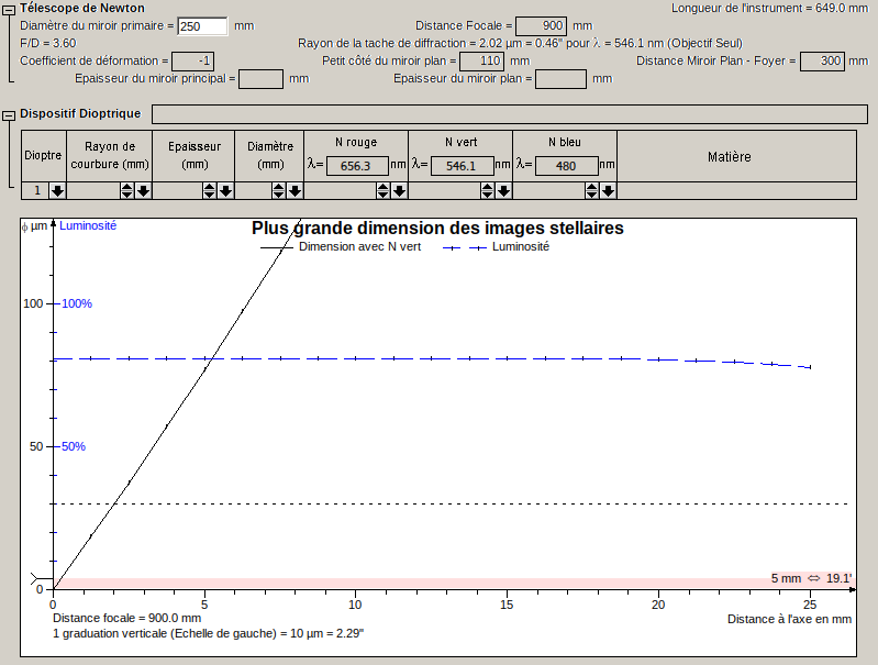

Distance secondaire => Foyer de 25cm : Luminosité constante jusqu'à 25mm du centre
N.B: La luminosité n'est jamais à 100% car le calcul tient compte de l'obstruction du secondaire. La taille conséquente du secondaire n'est pas négligeable.

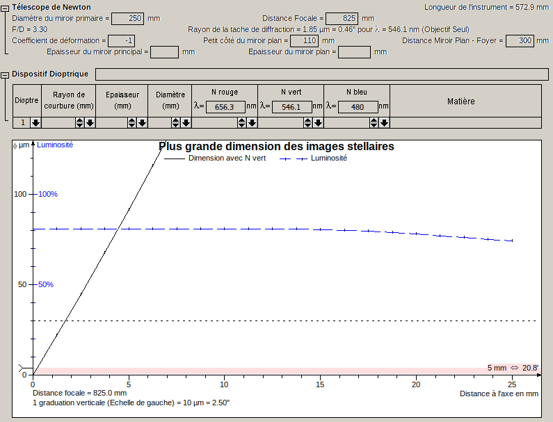

Pour le coup à f/3.3 ça change tout ! C'est encore pire !

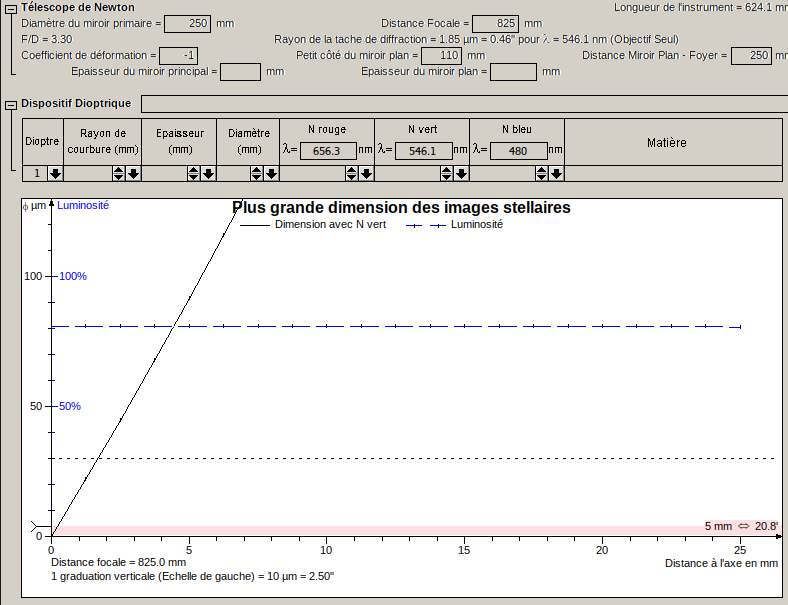

distance de 250mm entre secondaire et foyer ok (mais c'est proche !)

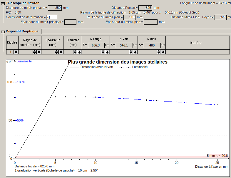

A 300mm ça commence déjà à tâcher côté vignetage :
A 325mm c'est la cata.
